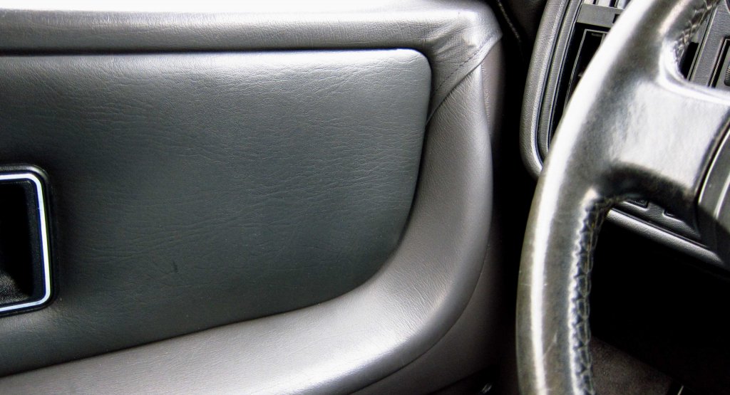

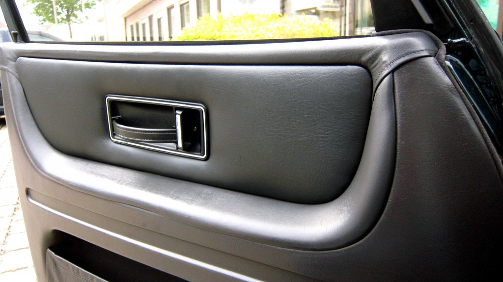

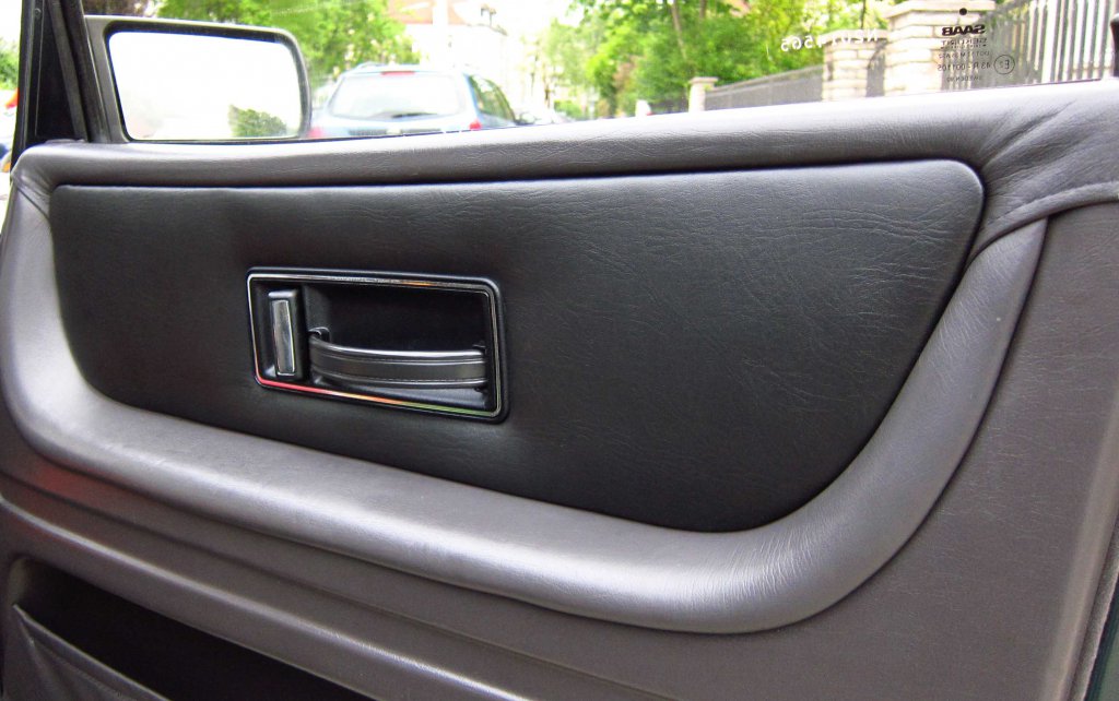

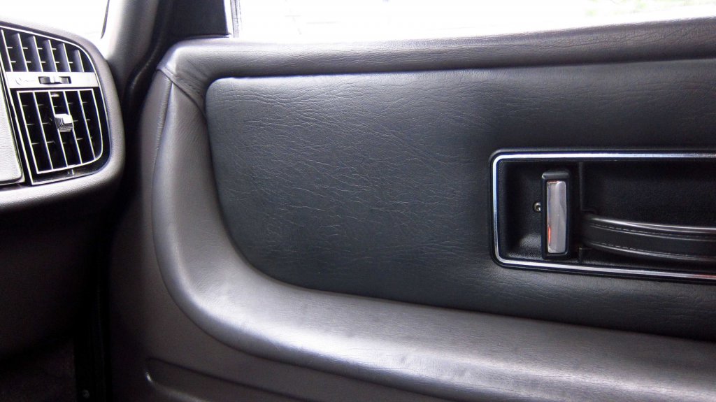

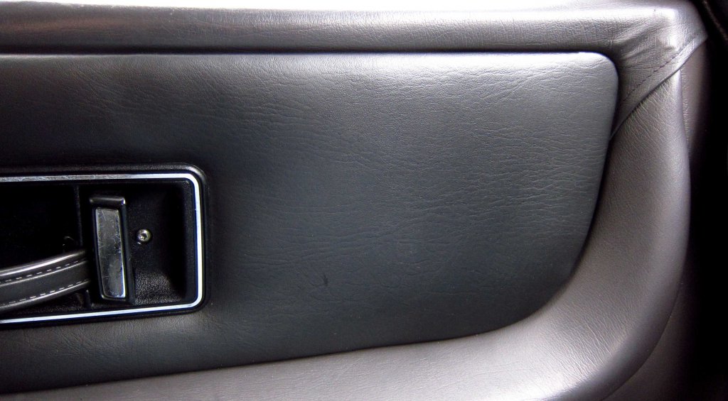

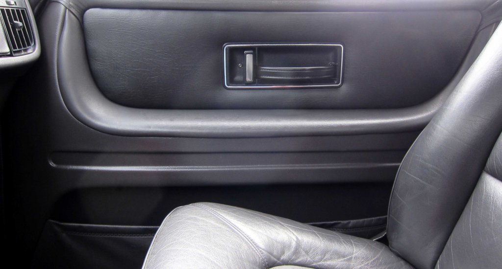

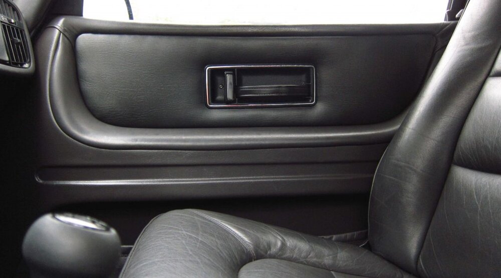

So Freunde, es ist geschafft...! :smile:

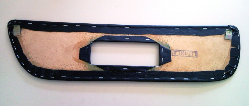

Nachdem ich ja diese schönen Ledertürverkleidungen ergattern konnte, stellte sich mir die Frage was ich mit dem welligen/hängendem Stoff der Mittelteile anfange...abziehen, waschen und wieder schön verkleben? Oder auch "beledern" - glatt oder alcantara? :rolleyes:
Ich habe mich dann nach verschiedenen Mustern für ein glattes dunkelgraues (trifft fast genau den originalen Farbton "Buffalo") Kunstleder aus der Bucht entschieden. Vor allem mit der Lederlängsstruktur, wie bei den Sitzen und der Verkleidung (es gibt ja auch die "fleckige" Lederstruktur, passt meiner Meinung aber nicht so gut zum Rest).
Folgende Vorgehensweise: alten Stoff und sämtliche Schaumstoffreste entfernt, dünnes Fließ mit Sprükleber auf das Holz geklebt, Leder zurecht geschnitten, umgeschlagen, von hinten wieder verklebt und mit einem Möbel/Polstertacker festgetackert - fertig!
...und so sieht nun das fertige Ergbnis aus! Bin eigentlich sehr zufrieden für´s erste Mal... :biggrin:
Wer noch Fragen dazu hat, kann sich sehr gerne bei mir melden...

jaaa, das kann man sich anschauen, sehr hübsch.
hervorragend - das leder habe ich schon und werde es dann am we auch mal in angriff nehmen!
Danke und Dir viel Erfolg bei der Aktion...! :-)
Sieht gut aus. Hat hier schon mal jemand probiert den kompletten Himmel+C-Säulen mit Kunstleder zu beziehen? Sieht das nach was aus?
Jou, sehen prima aus die Seitenteile. Gut gemacht.
Ditt will ick och haben! Werde ick gleich mal ganz vorne auf Seite 2 meiner To-Do-Liste schreiben...
Hut ab, ganz gut gemacht, sieht sehr elegant aus und passt zu den bestehenden Ledereinsätzen.
Gi.Pi.
Danke, freut mich...! Bin auch sehr zufrieden... :)))
Finde ich auch gut gelungen, aber warum Kunstleder und kein echtes Leder genommen?
ehrlich gesagt sehe ich keinen großen Unterschied zu echtem Leder...war aber wahrscheinlich auch eine Kostenfrage... ;)
die preise von kunstleder und echtem leder unterscheiden sich inwzischen kaum noch.
der nachteil von kunstleder ist nach meiner erfahrung, dass mechanische beschädigungen schnell das trägermaterial zum vorschein kommen lassen. hier ist echtes leder weitaus widerstandsfähiger.
da hast du sicher Recht! Ich habe aber ehrlich gesagt gar nicht mehr nach echtem Leder geschaut, da das Kunstleder sowohl in Farbe als auch in der Struktur so gut zu dem restlichen Leder gepasst hat. Abgesehen davon sollte es eigentlich eh nur ein erster Versuch werden...das es gleich so gut klappt hätte ich ja nicht gedacht... ;-)
...und wenn es irgendwann mal ne Beschädigung hat, dann reiß´ ich es eben wieder runter und nehm echtes Leder - weiß ja jetzt wie´s geht... ;-)

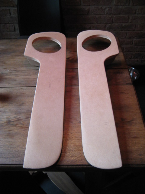

[ATTACH]54856.vB[/ATTACH][ATTACH]54857.vB[/ATTACH][ATTACH]54858.vB[/ATTACH][ATTACH]54859.vB[/ATTACH][ATTACH]54859.vB[/ATTACH]

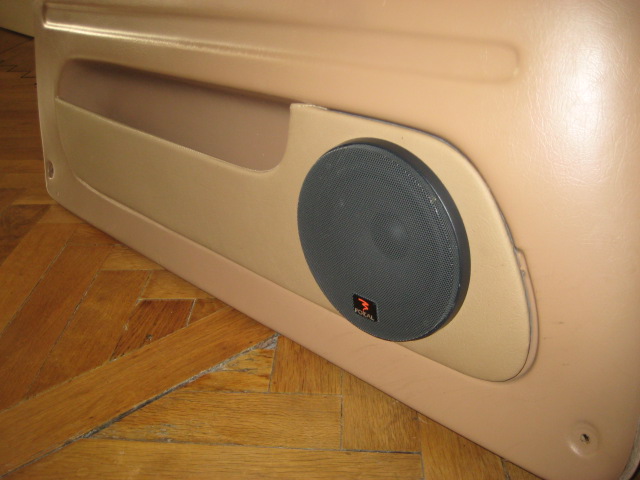

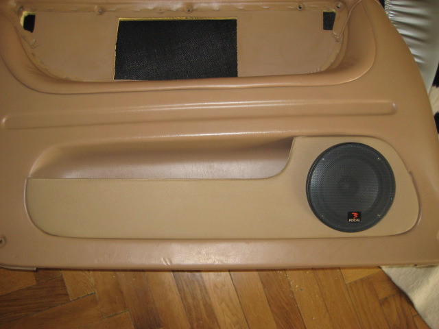

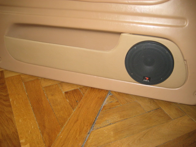

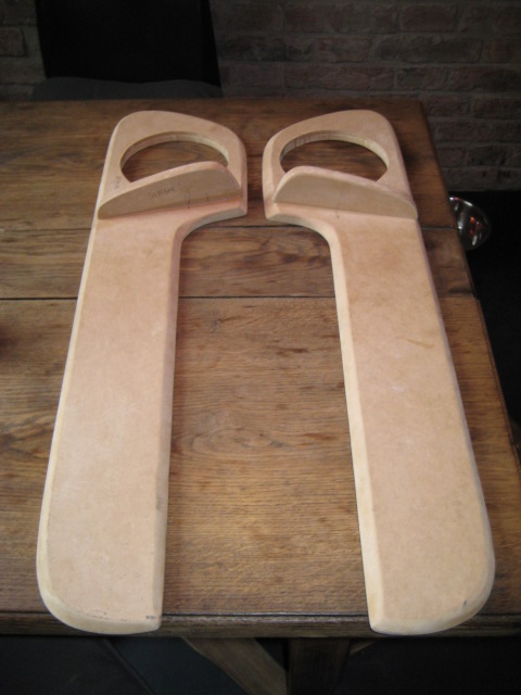

was haltet ihr denn davon?
find ich klasse, vor allem weil oftmals die taschen schon in mitleidenschaft gezogen wurden ... einzig die verkabelung durch den tür-balk schreckt mich ein wenig ab!
Schick, ist das MDF? Wie sind die denn befestigt?
das ist lecker, wo gibet dat?
die Rafflederversion sieht natürlich auch sehr edel aus, hat mir Klaus vorab auch schon ans Herz gelegt. Aber das schafft dann nur der Sattler so professionell, das hab ich mir selber nicht zugetraut...
...allerdings finde ich den "Bicoloreffekt" recht gewagt, ich steh da mehr auf eine farblich dezente Harmonie im Innenraum... ;-)))
Aber die Alternative für die Taschen ist klasse! Schließe mich an - wo gibts die, wer macht das, was kosten die? Hab noch genug vom Kunstleder über zum dunkel beziehen, dann fallen die Lautsprecher auch nicht so auf...
