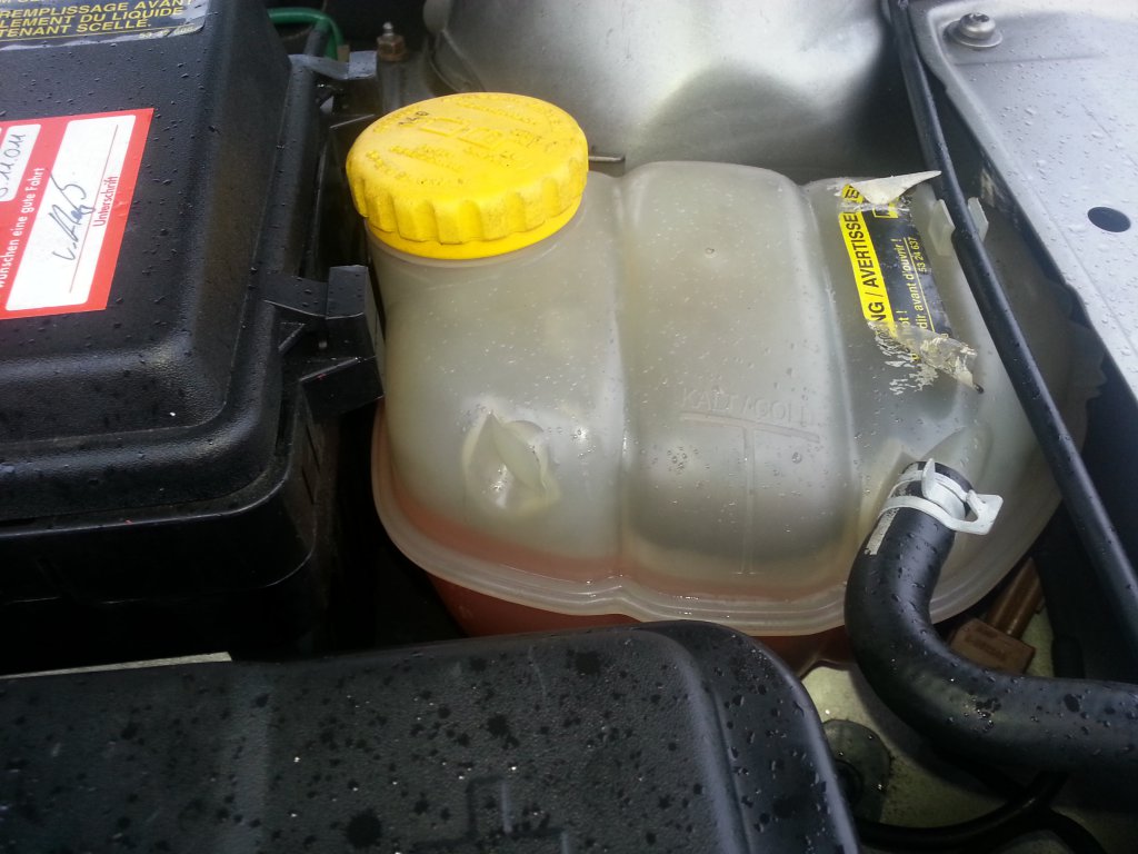

Vorhin hatte ich ihn auf der Hebebühne...habe das Ladeluftrohr ausgebaut und den Ausgleichsbehälter mal sauber gemacht...das Kühlwasser ist schön rot...

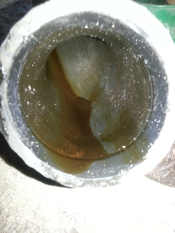

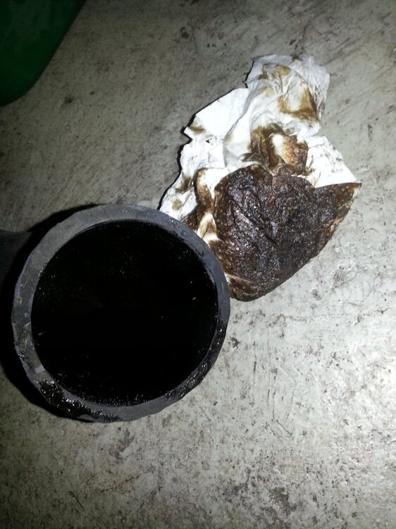

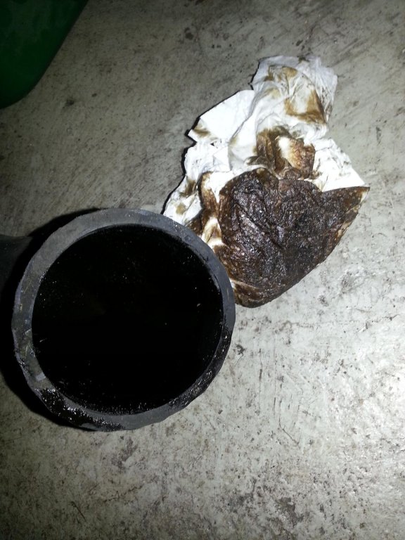

Hier die Fotos, also Taschentuch + Öl im Luftrohr!
[ATTACH]69232.vB[/ATTACH][ATTACH]69231.vB[/ATTACH][ATTACH]69230.vB[/ATTACH]
Schwer zu sagen - werde das Gefühl nicht los, dass das "Altöl" aus dem kompletten Ladeluft-Kühl-Bereich ist von vor dem Motor-tausch...?
Sonst kann es ja nur aktuell vom Turbo kommen - kam der neu mit dem AT-Motor? Neue Ölleitungen zum Turbo?
Denke nicht dass der turbo neu ist...auf jeden fall steht nichts im checkheft davon...sieht auch nicht so aus...nur dass motor und getriebe kpl überholt wurden...
Aber es ist doch auch nicht so viel öl oder, hätte es mir schlimmer vorgestellt...
Was ist denn das für ein Gebrösel? Taschentuch? Dann nächstes mal lieber Küchekkrepp oder fuselfreie Stofflappen benutzen. Ansonsten, die Sache im Auge behalten.
Ich wollte etwas weißes wo man das Öl genau sieht, deswegen das Gebrösel...
Im Auge behalten-klar!! Aber von der Menge her, noch was?
ölverbrauch wie schon gesagt im auge behalten, 10/40 öl ist nicht das beste aber gut zu sehen u zu riechen wenn es in die verbrennung gerät.
dein zweites bild? was ist das? sind im öl kupferfabende späne?
[ATTACH]69236.vB[/ATTACH]
Hm, Messing sind meine ich die Lagerbuchsen des Turbo, daher eben auch meine Frage nach dem Gebrösel. Wobei selbst dann leider nicht klar ist, ob es eine Altlast ist. Aber wenn der Turbo so grobe Späne macht dann würde ich noch ganz andere Symptome erwarten.
könnte ja ein gebrauchter lader verbaut wurden sein, TE sagte nur das kein neuer lader zu sehen ist. sollte der jetzige lader soooo ölen würde die kiste räuchern
vielleicht wurde der motor zuvor tatsächlich gemacht u nicht anständig gereinigt, was auch äusserst schwer ist, dann käme es mit dem eventuellen schadensbild hin.
ölreste im wasser und kondenz im motoreninneren.
bleibt nur ladeluftkühler reinigen, ölverbrauch im auge behalten.

Darf ich noch mal auf #34 zurückkommen? Was sind das für Brösel? Metallisch oder schon von einmal Durchwischen mit einem Fuseltuch?

Im Rohr war nichts metallisches! Das war eher die Kombination Fuseltuch und Handyblitzfunktion!
