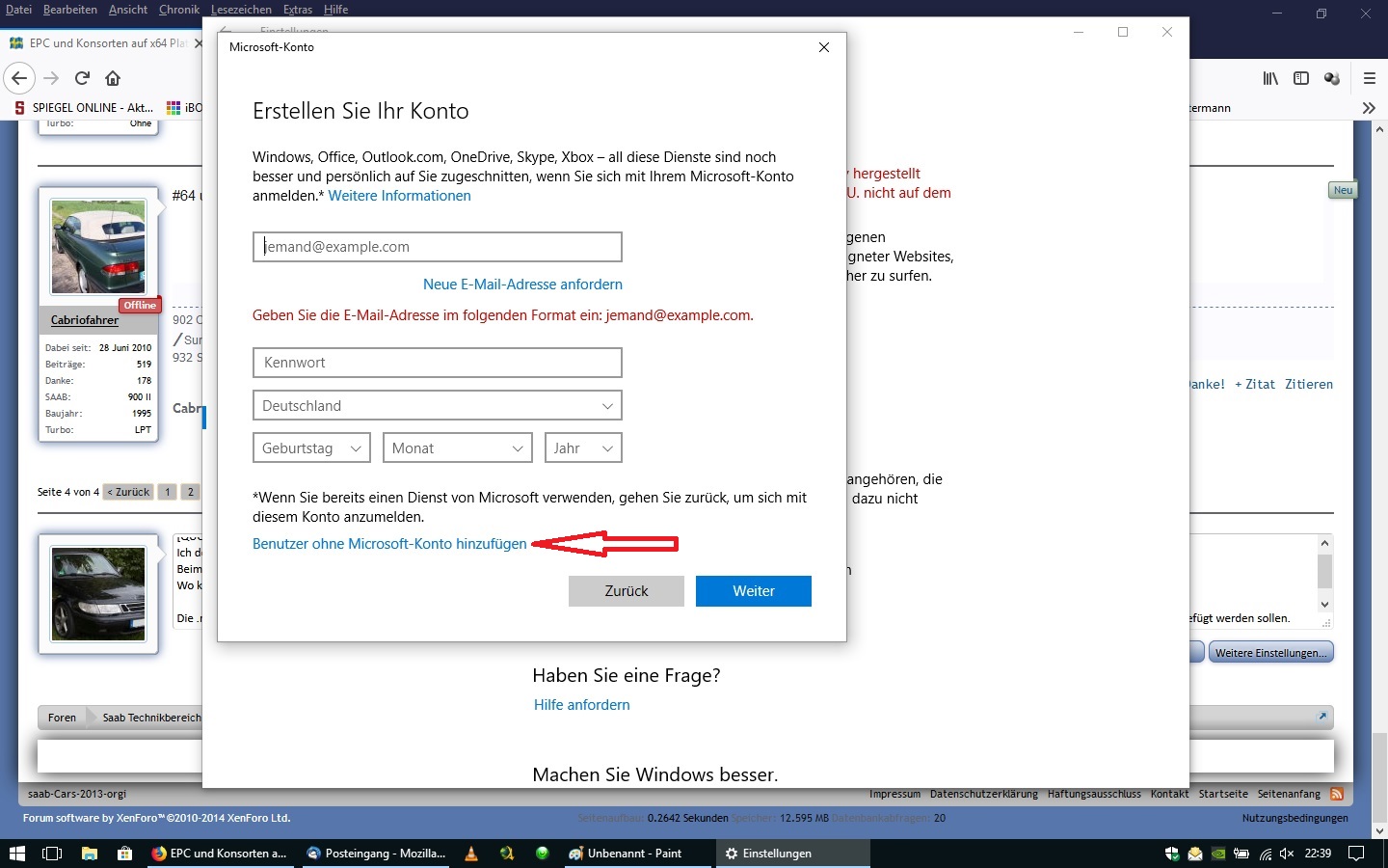

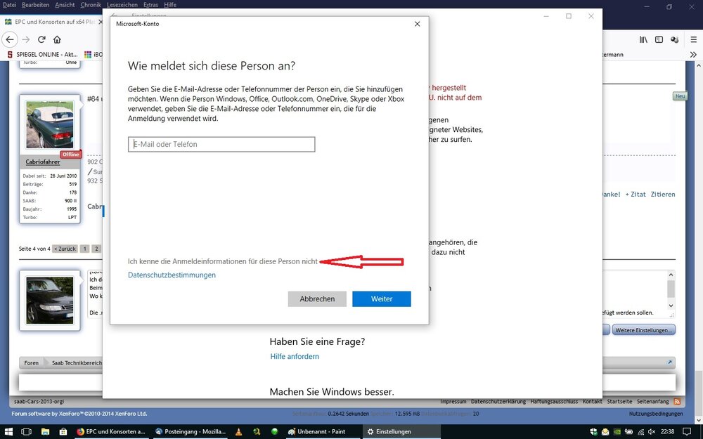

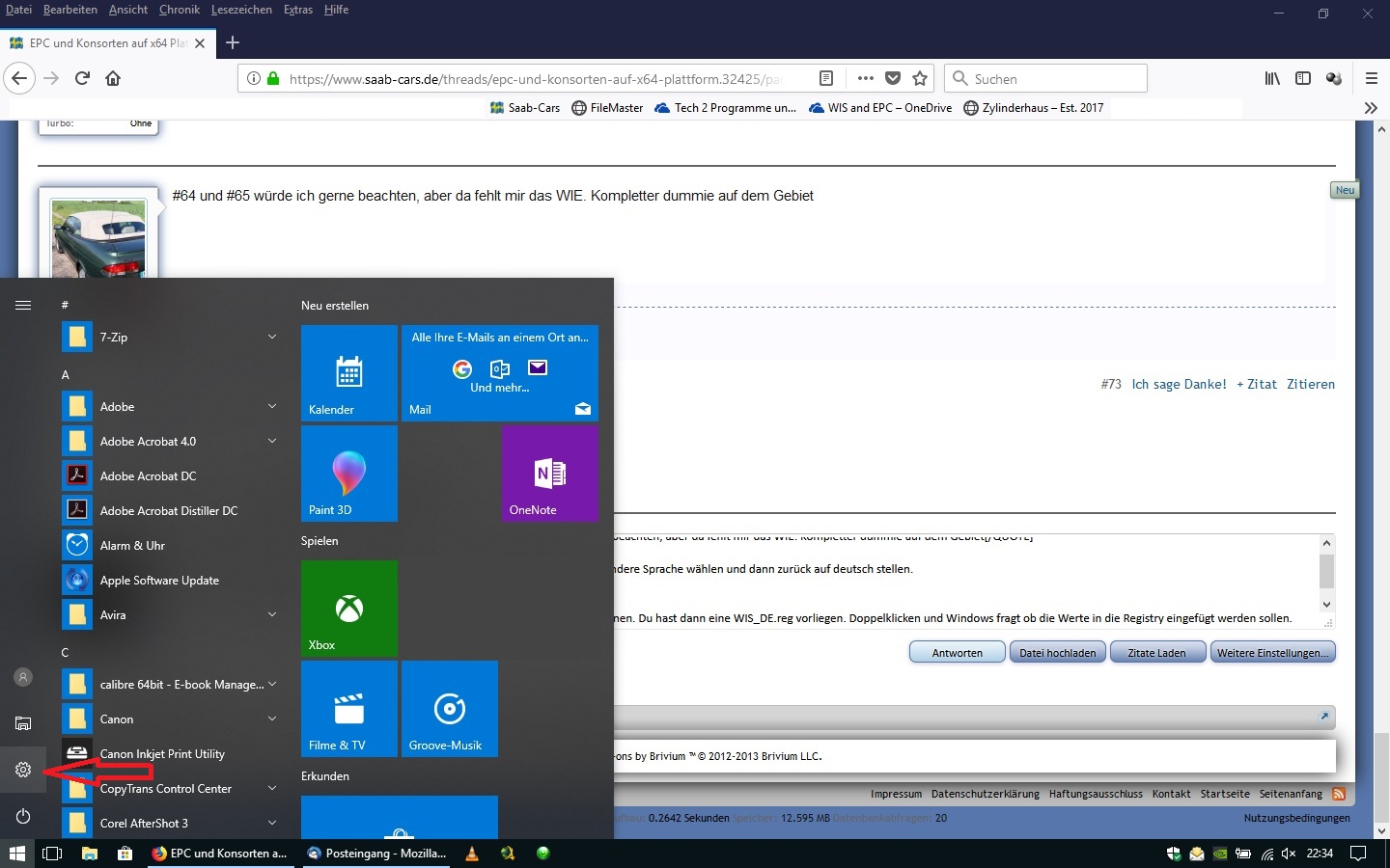

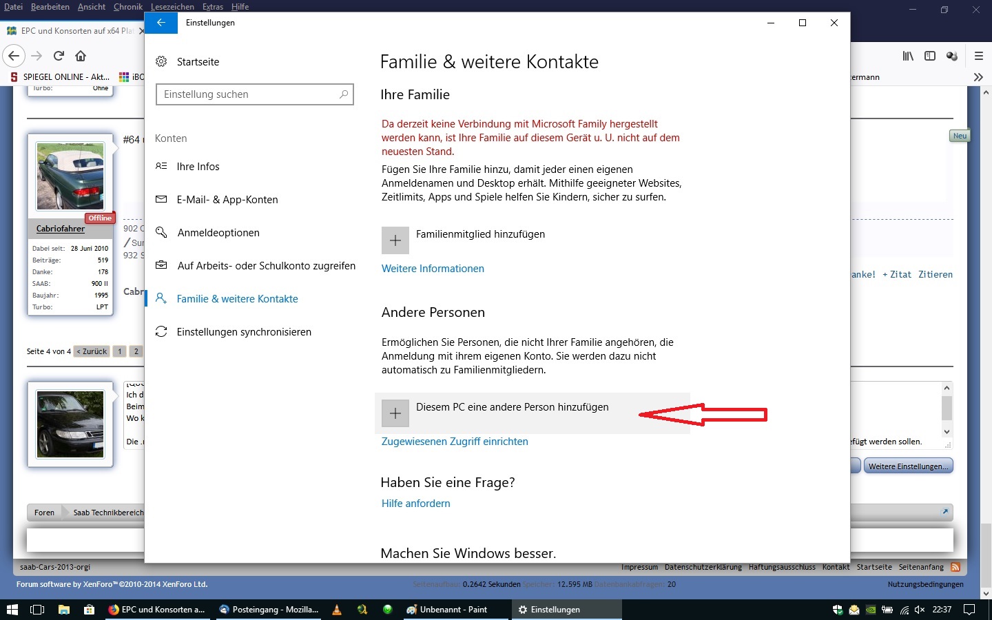

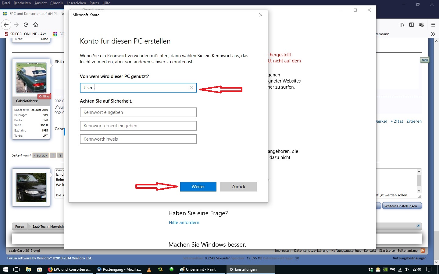

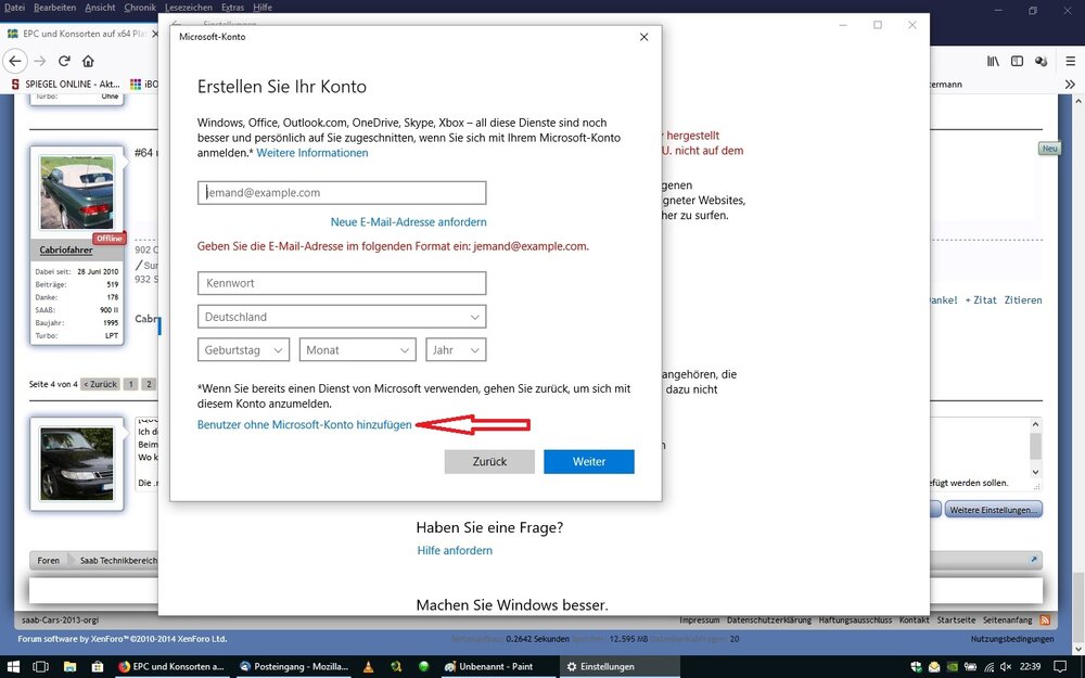

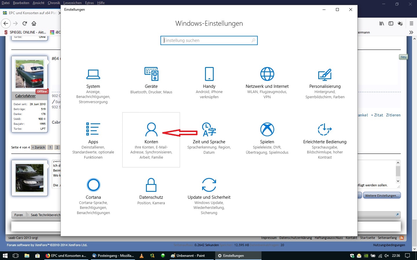

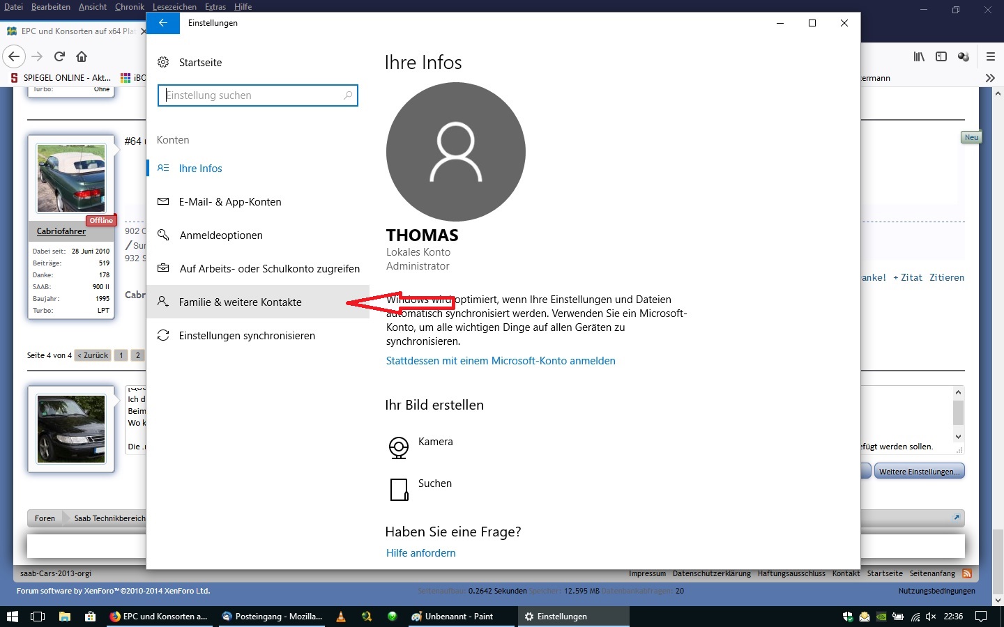

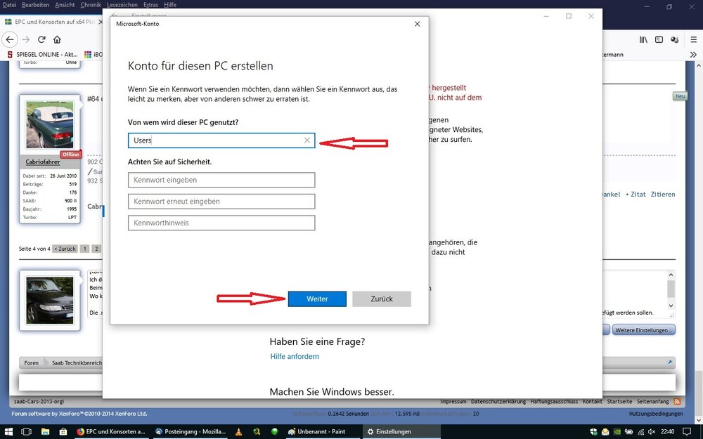

Benutzer "Users" anlegen:
1.thumb.jpg.cfe48fdd81004527fa89082c7b16d071.jpg 2.thumb.jpg.97cbf393096ee8c570e42228e41cac9d.jpg 3.thumb.jpg.40e322ca5fb6293f95a971d6cc67e61d.jpg 4.thumb.jpg.3bf90b60c9f2b70a4ba78a5feb0437d3.jpg 5.thumb.jpg.a75f33b715248cef014cf67d8d6a59be.jpg 6.thumb.jpg.9ed0e9eb2e14fb95c25ad20eb5630abe.jpg 7.thumb.jpg.ee925ceeebdc14a59338e2275d13aaf6.jpg
Die .reg-Datei ist in #65 angehängt. Die .txt-Datei speichern und die Endung .txt entfernen. Du hast dann eine WIS_DE.reg vorliegen. Doppelklicken und Windows fragt ob die Werte in die Registry eingefügt werden sollen.
Bestätigen und das WIS ist deutsch.
