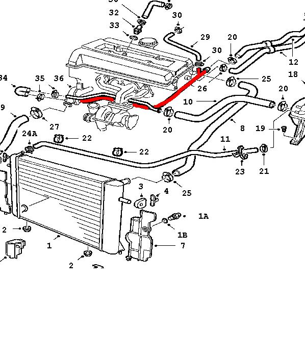

hab das Problem das ich wenn er heiß ist etwas Kühlwasser verliere. Hab die Stelle wo es warscheinlich rauskommt auch lokalisiert.
Beim Motor laufen 2 Rohre entlang, einmal vom Behälter zur WaPu und dann oben in den Kühler, und das Rohr was darunter liegt (wo es leckt) geht vom Drosselklappengehäuse zum unteren Anschluss des Kühlers. Verstehe nur nicht ganz warum das Rohr zum Drosselklappengehäuse führt.
Daher bin ich mir unsicher ob dieses Rohr für meinen Kühlwasserverlust verantwortlich ist oder ich noch wo anders suchen muss.
Falls es dieses Rohr sein sollte wäre es nett wenn jemand weiß wie es heißt bzw. mir eine Ersatzteilnummer geben könnte. der Örtliche Saabhändler ist ohne Nr bzw. ausgebautes teil leider nicht Fähig mir das gesuchte Teil raus zu suchen :confused:

Welches Rohr genau meinst du?
http://mrk.lima-city.de/saab/Kuehlsystem.jpg
Nr 26, das was rechts am Block lang läuft und unter dem Krümmer.
Nr 26 ist laut EPC nur die Schlauchklemme: 49 40 318
Das Rohr finde ich irgendwie nicht... Ausser unter Kuehlmittelrohr:
Nr 1 ist dort Teilenummer 91 49 030
Nr 2 ist dort Teilenummer 91 44 155

Vermute mal, dass Kalle die Führungslinie der Nr. 26 falsch zugeordnet hat. Ich denke er meint das Rohr (das hier keine Nummer hat) auf dass Schläuche mit den Schellen 20 und 30 befestigt werden, links der Zahlen 10 und 26 im ersten Bild. Hat aber in dem Bild IMHO keine Nummer.
Das vermute ich auch - finde aber eben keinerlei Nummer dazu. Kann doch nicht sein, dass es dort ein Teil gibt, dass man bei Saab nicht kaufen kann..... daher hab ich dann noch die Rohre seperat gezeigt (auch wenn die Anschluesse eben anders aussehen).

Mach mal ein Bild und markier das Teil.
Die Anschlüsse der Leitungen in Beitrag #4 sehen schwer nach Öldruckleitung aus. Liegt da nicht eine über dem Kühlmittelrohr? Kann leider nicht nachsehen, Auto steht nicht hier im Büro :biggrin:
Hab das Teil mit Paint mal rot gemacht, Bild bringt leider nicht allzuviel da man von dem Teil von oben nur ein Paar cm sieht. Das was da raus läuft hat aber ganz klar Wasserkonsistenz. Ist kein Öl :smile:
Ist jedenfalls das Rohr direkt unter der Kühlmittelleitung die zum Kühlmittelbehälter geht.
Ja, das ist Kühlmittel, was du meinst. Die in #4 von Johnny gezeigten Leitungen gehen zum Turbo. Der muss ja auch geschmiert und gekühlt werden. Deine liegt darunter, fast direkt auf der Getriebeglocke, und mindestens doppelt so dick. Schätze mal 20mm. Hab nur kein EPC hier in dem ich mal wühlen könnte. Eigentlich erscheint das Bild in #2 schon richtig, fehlt nur die Nummer an dem Teil. Hm, in welchem Bild ist der Thermostat?
So, das gesuchte Rohr ist wie schon vermutet im EPC auf einer andern Seite zu finden. Nicht Thermostat, dafür Kühlmittelpumpe. Das Rohr scheint recht universell zu sein, ist laut EPC von 86 bis 03 verbaut worden.
