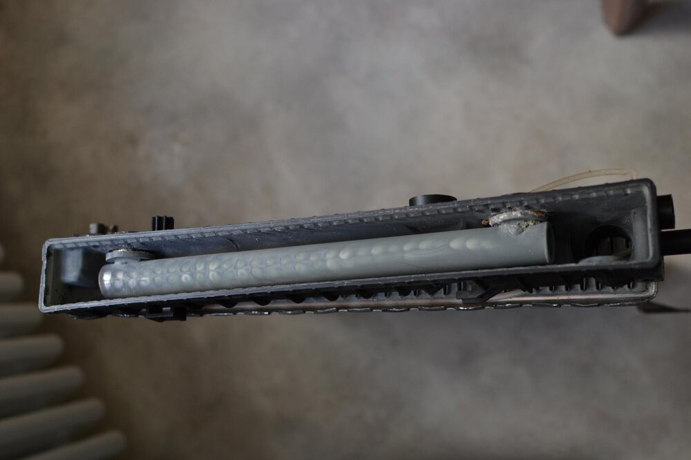

Die Anschlüsse für den Ölkreislauf sind am Kühler BFS oben und unten.
Wo fließt das Öl innerhalb des Kühlers lang. (nur Interesse halber)
... BFS oben und unten.
Genau von da nach dort.
Ist ja, meines Erachtens, ein purer Wärmetauscher Öl - Wasser.
