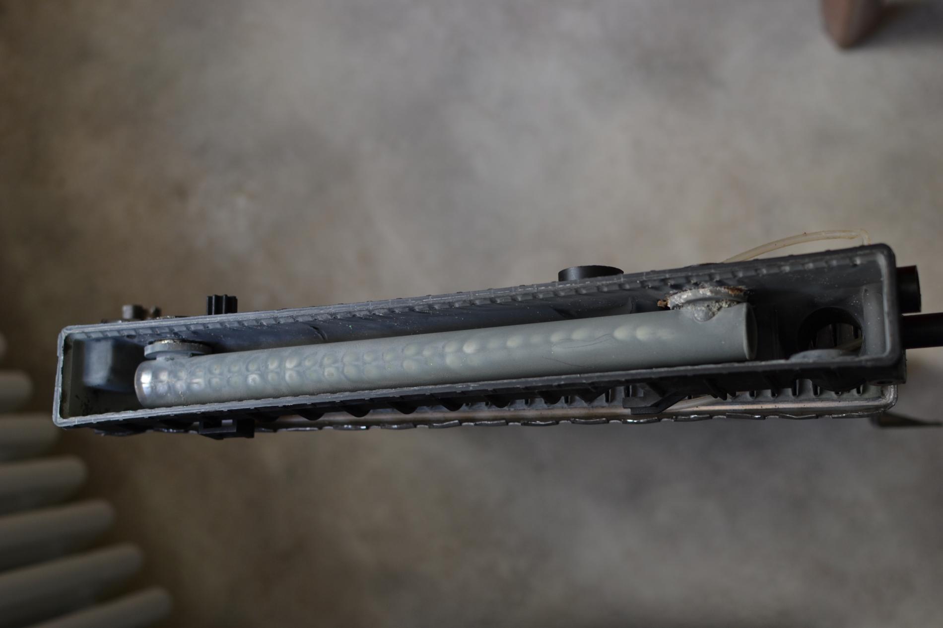

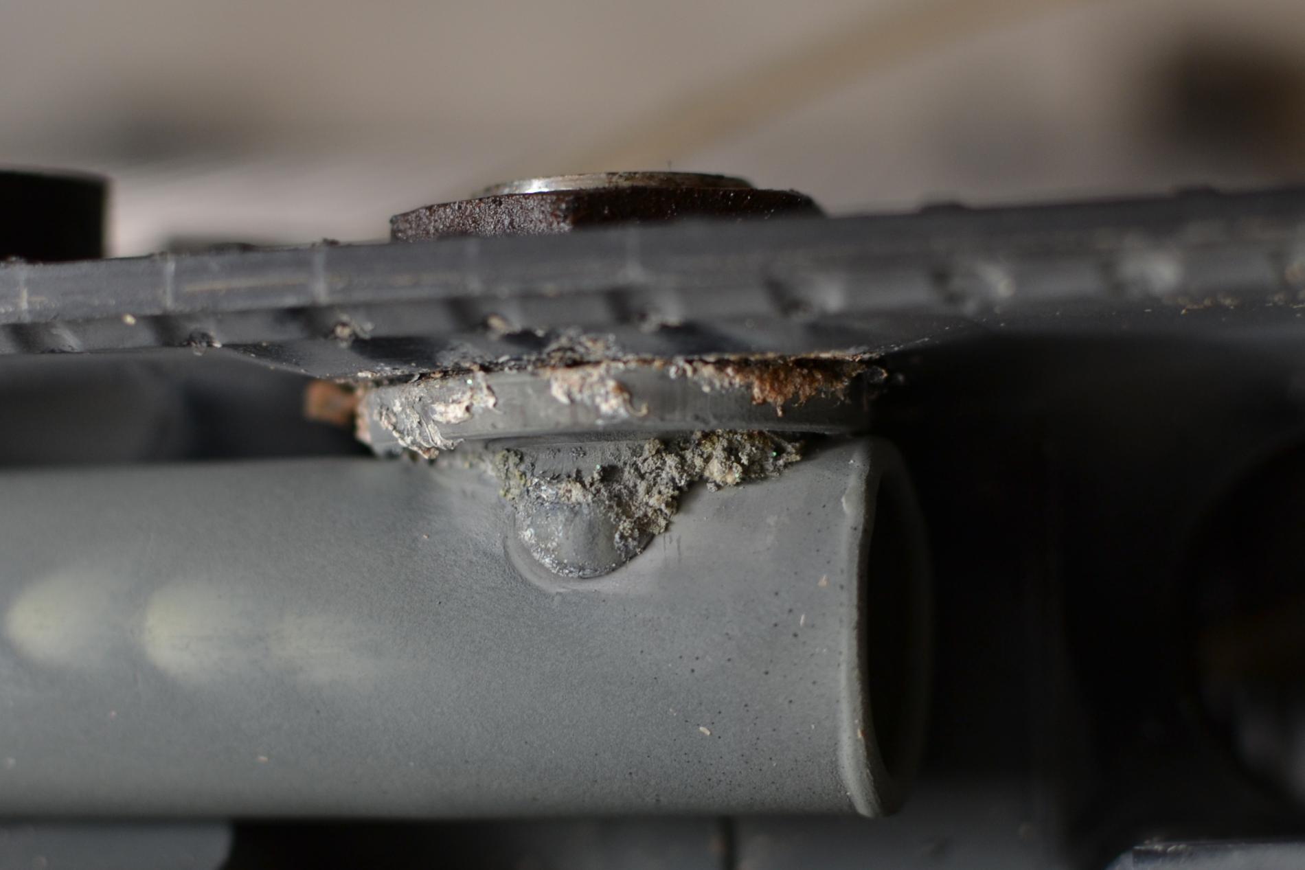

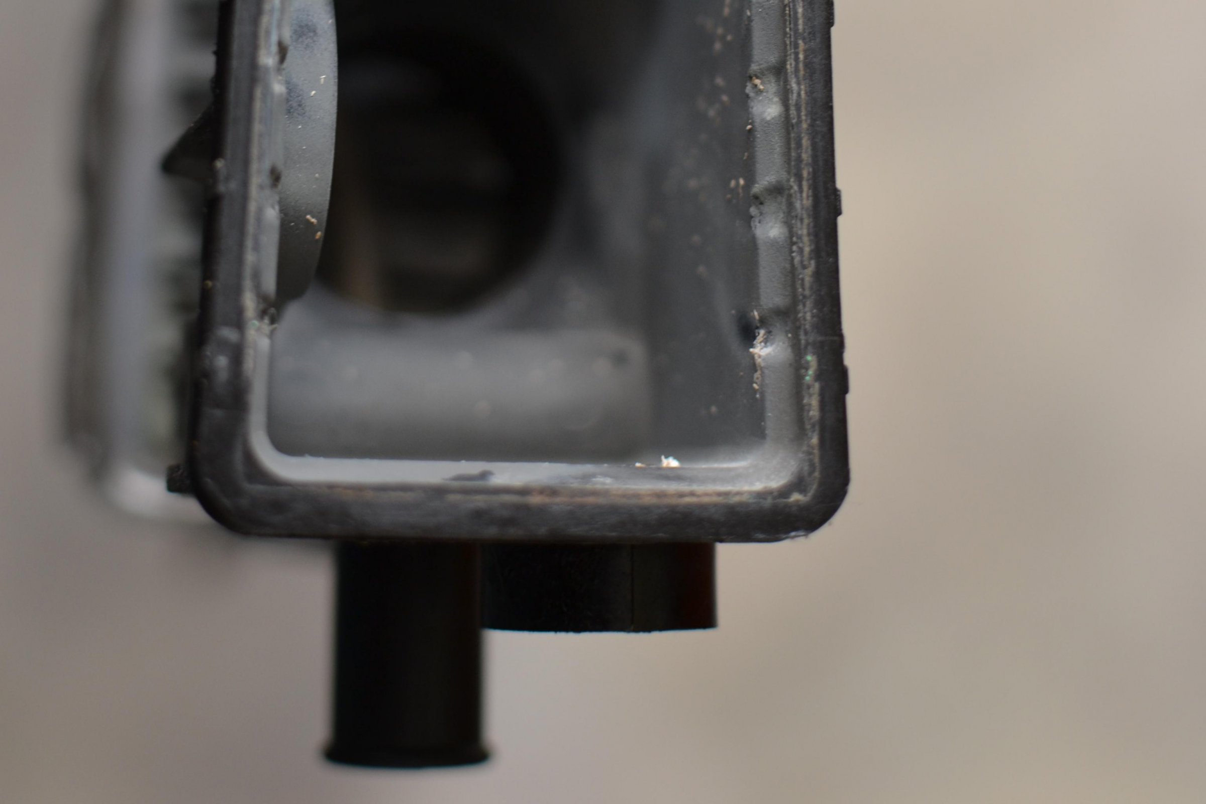

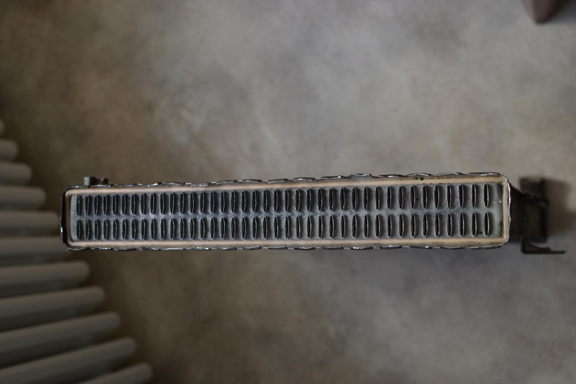

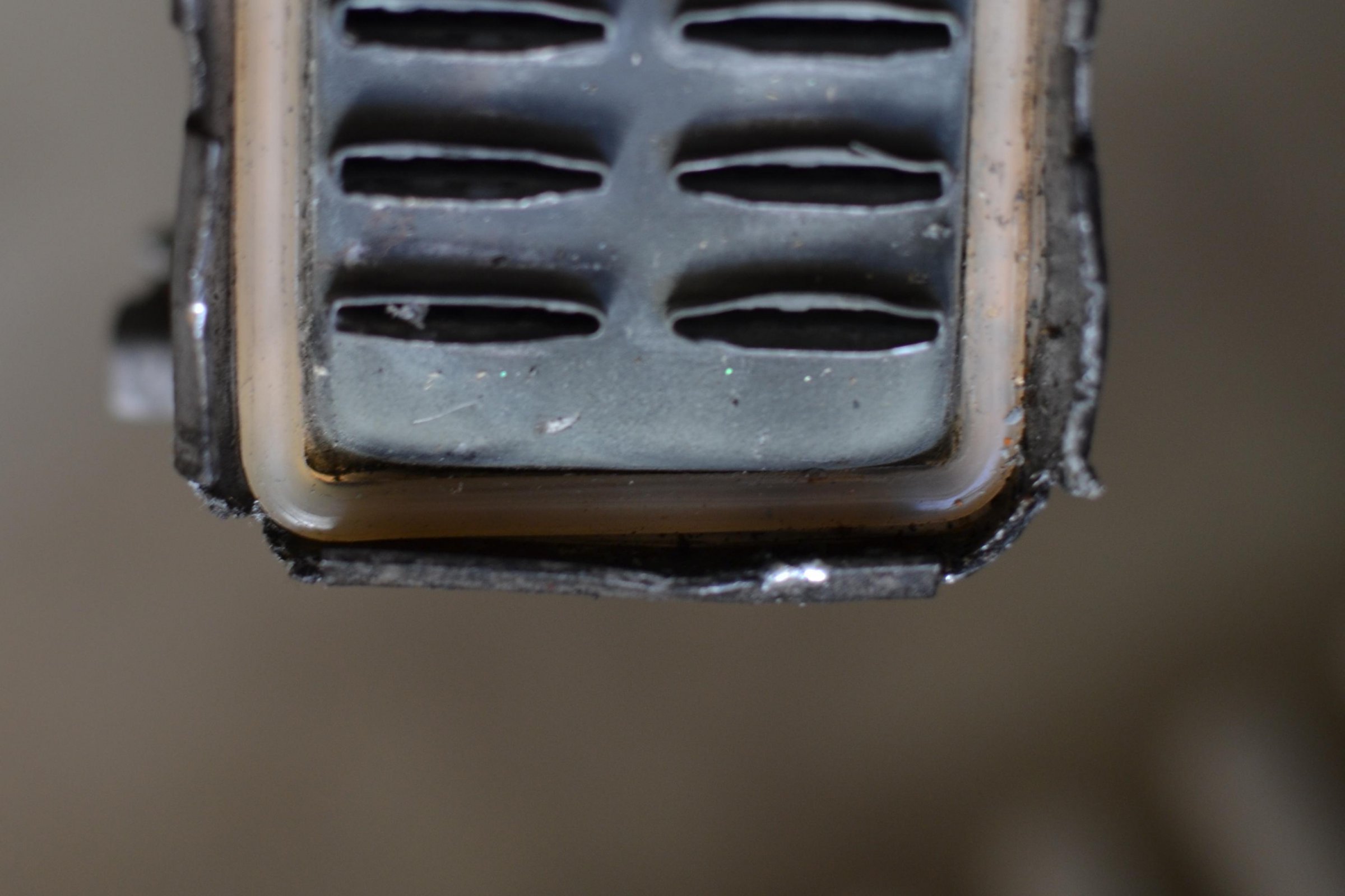

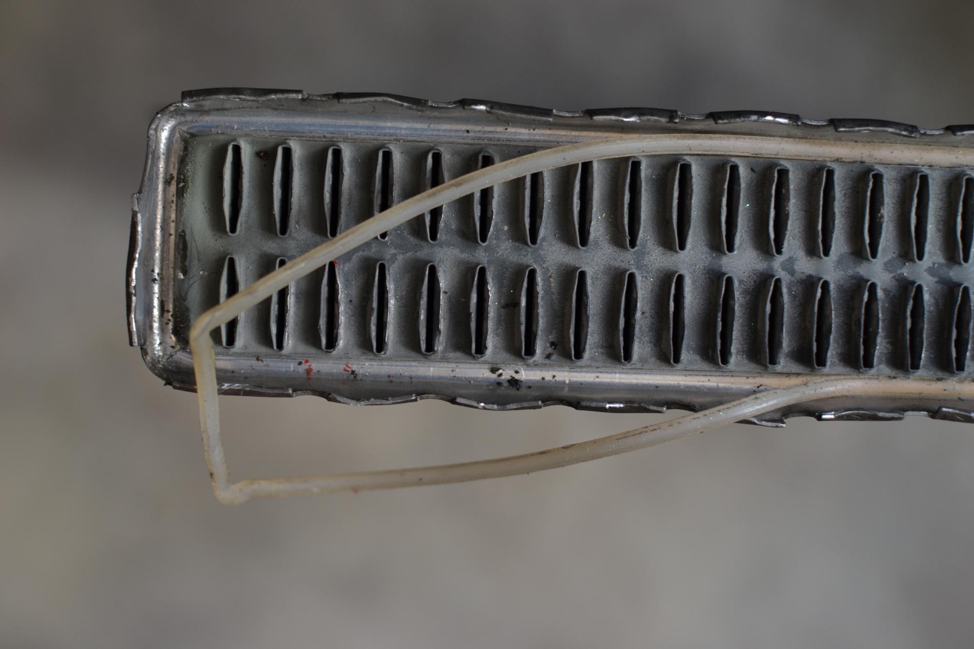

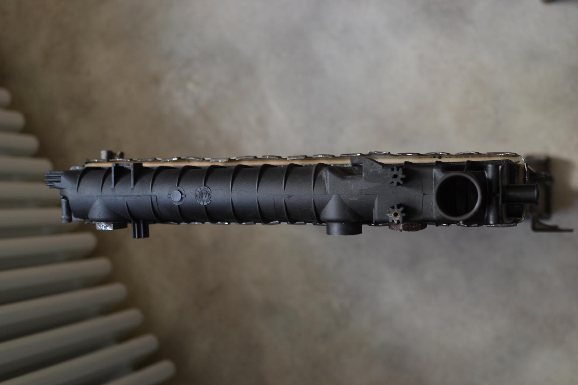

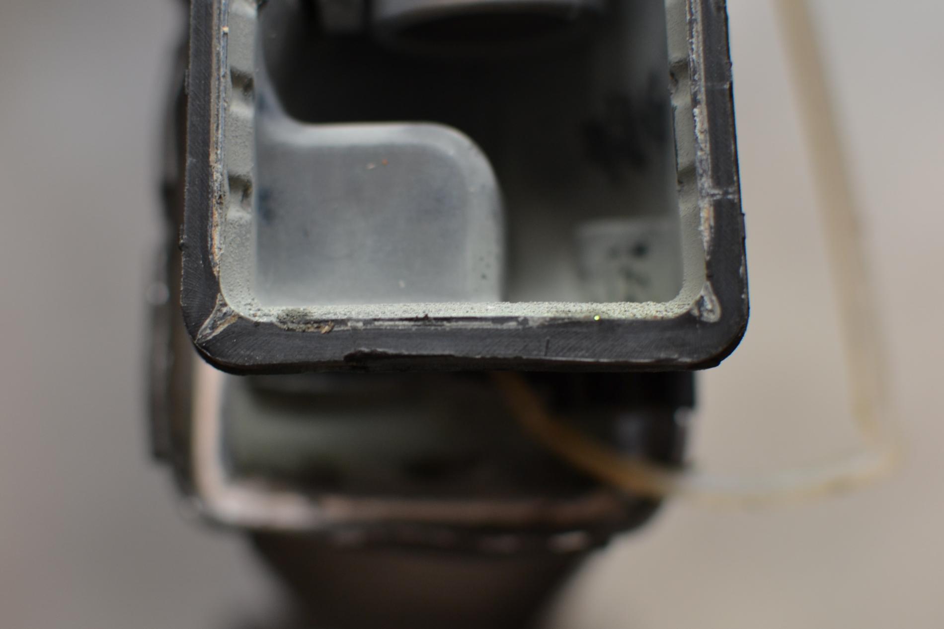

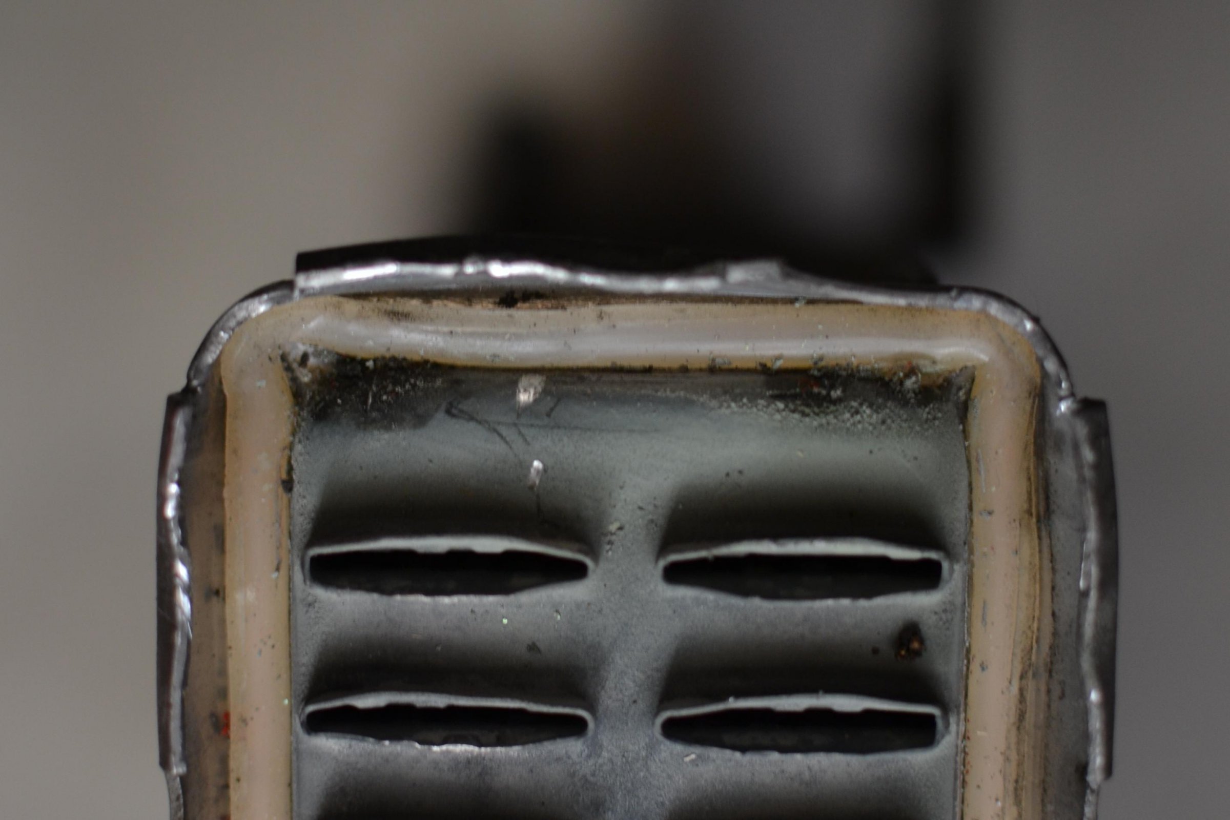

Heute haben wir eine Seite des Wasserkühlers auseinander genommen.
Es ist sehr schön zu erkennen, wo die undichte Stelle ist:
Foto #4 links oben bzw. und #9 links unten
auf der 89 sieht man gut wo die Flüssigkeit gekrochen ist
und auf der rechten Seite fehlt auch nicht mehr viel und die Kühlflüssigkeit ist durch
ärgerlich, das so eine Kleinigkeit die Ursache ist, daß der ganze Kühler rausfliegt.
ob eine schöne Silikonnaht und der Wiedereinbau des Seitenteils dem Kühler wieder Leben einhaucht ?
vielleicht hätte ein Nachdrücken der Krallen schon geholfen. Gemacht habe ich es, nur leider in der unteren Hälfte,
dort wo es feucht war und nicht oben :frown:
Kann jemand die Ausblühungen in Foto #8 deuten ?
Genau das habe ich bei meinem mal gemacht, ist bestimmt schon 10 Jahre her. Das war dann einwandfrei dicht und hat bis zum Bruch des oberen Kühleranschlussstutzens gehalten. :smile:
Da hast du leider nicht konsequent genug die Krallen nachgebogen, und jetzt nach dem Zerlegen wirst du den nicht mehr dicht bekommen :mad:.
Hallo Saabfreund, auf Foto #4 ist aber gut zu sehen, daß die Dichtung in der betroffenen Ecke wesentlich dünner ist,
genau dort wo das Kühlwasser austrat. Hat der ständige Kühlwasserfluß die Dichtung ausgedünnt/weggespült ???
Vielleicht eine Silikonnaht ziehen und wieder zusammenbauen. Wär mal wieder ein Veruch :rolleyes:
Aber dann bleibt noch die Frage nach den Ausblühungen auf der #7. Was ist damit ?
:ciao:

Du musst im Singular sprechen, denn viel Zeit hat das wirklich nicht gekostet, das Nachbiegen der Rippen mit einer WaPu-Zange dauerte höchstens 5 Minuten, und der Kühler war wieder weit über 10 Jahre bis zum Abbruch des Stutzens dicht.. Der Kühleraustausch hat da doch wesentlich länger gedauert, und die 180€, die ich für den Nissens-Kühler bezahlt habe, finde ich auch nicht gerade günstig.
Aber den abgenommen Seitendeckel würde ich natürlich auf gar keinen Fall wieder drauf machen, das ist dann wirklich Zeitverschwendung.
