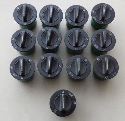

Ich hole mal diesen alten Thread wieder raus, weil mich interessiert, ob jemand von euch die gleichen Erfahrungen gemacht hat wie ich oder ich etwas falsch mache. Ich hatte für meinen 900er mal folgenden Lichtschalter von Skandix bestellt:
https://www.skandix.de/de/fahrzeug-teile/elektrik/schalter/schalter-hauptlicht/1006353/?srsltid=AfmBOooqoQ666n8o8TYOPKM9zILn5ytbbKbLSIGw-0B8DkdTdStPRnLg
Man sieht schon, dass diesem Teil der kleine "grün leuchtende" Punkt fehlt. Trotzdem hat der Schalter das Birnchen drin und es funktioniert bei mir auch (geprüft) Trotzdem leuchten die kleinen Symbole im Dunkeln absolut nicht. Ist das eine Fehlkonstruktion (sieht ja nach einem Nachbauteil aus) oder ist es im Original auch nur der Punkt im Drehgriff, der leuchtet??
Ich habe meine Lichtschalter als Saab-Original bestellt vor einigen Jahren (ich glaube bei Schwedenteile) mit der von Skandix angegebenen Referenznummer 32017849 und bei mir leuchteten die Symbole auch nicht mehr wie beim Original. Es sind Nachbauteile, die Saab ins Ersatzteilprogramm wohl aufgenommen hatte, um überhaupt noch liefern zu können. Herstellername der Nachbauteile fällt mir jetzt nicht mehr ein.
Da ich mich damit nicht anfreunden wollte, habe ich mir gut erhaltene gebrauchte Lichtschalter ohne abgebrochene Haltenasen besorgt. Die zu finden ist aber echt eine Glückssache.

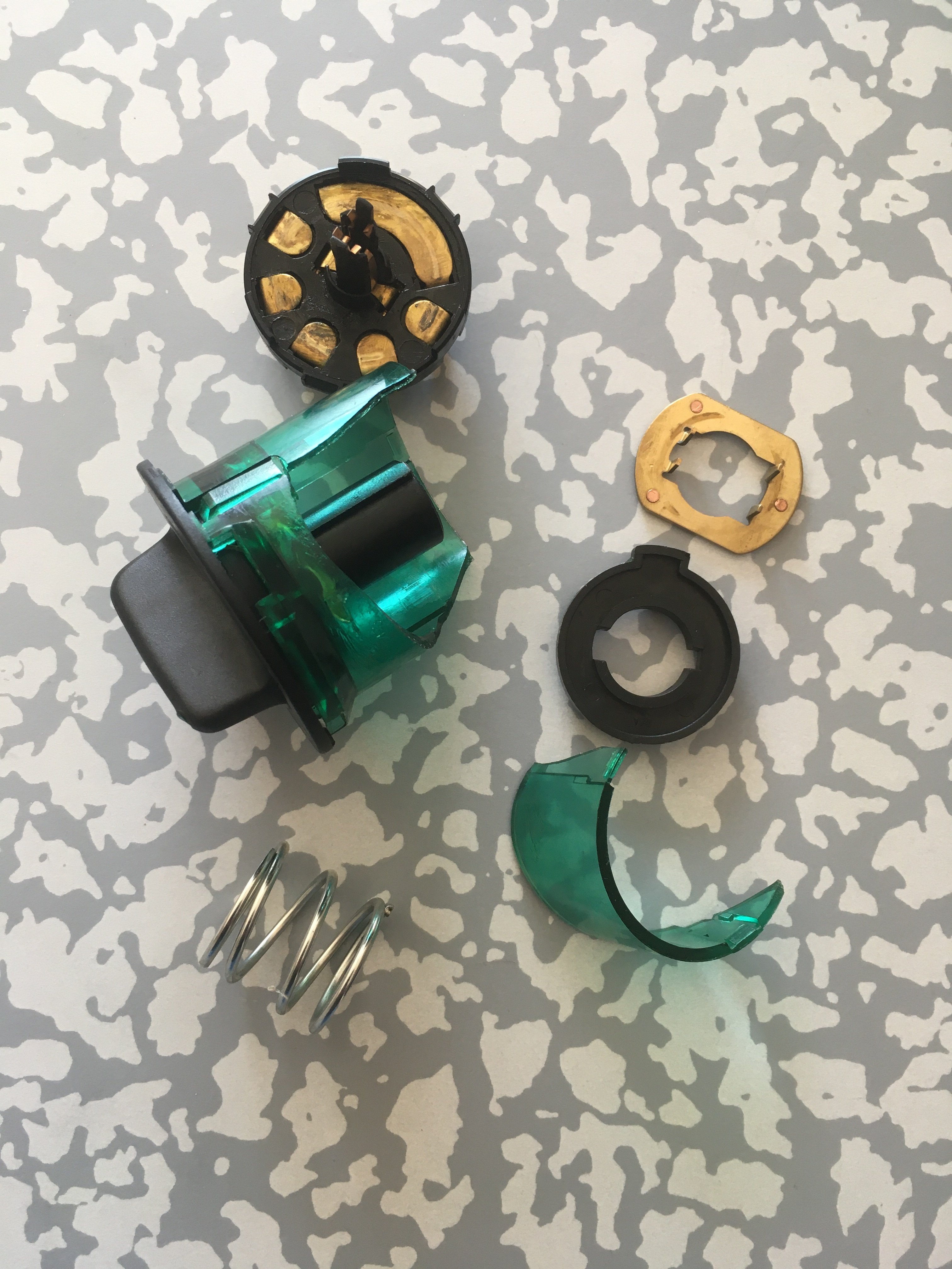

...und auch bei gut erhaltenen Exemplaren reissen immer mal wieder die Gehäuse.
Zwei Lagen "Tesafilm" bringen Betriebssicherheit, sonst:
Sowas hab ich auch in der Schublade :biggrin::tongue:
Ok, danke euch für das Feedback. Damit habt ihr meinen Eindruck bestätigt. Schwedenteile hat aktuell zwei Angebote, einmal preisreduziert "economy" - das wird ein Nachbau sein, der aber laut Bild mit Lämpchen im Drehgriff ausgestattet ist und für den doppelten Preis dann einmal "OEM". Ich teste jetzt auch erstmal ein Gebrauchtteil.
