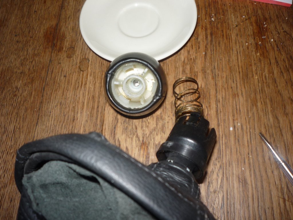

Coronazeit - wegen des aktuellen Fernreiseverbots nun auch Zeit, meinen 9k aufzuhübschen.

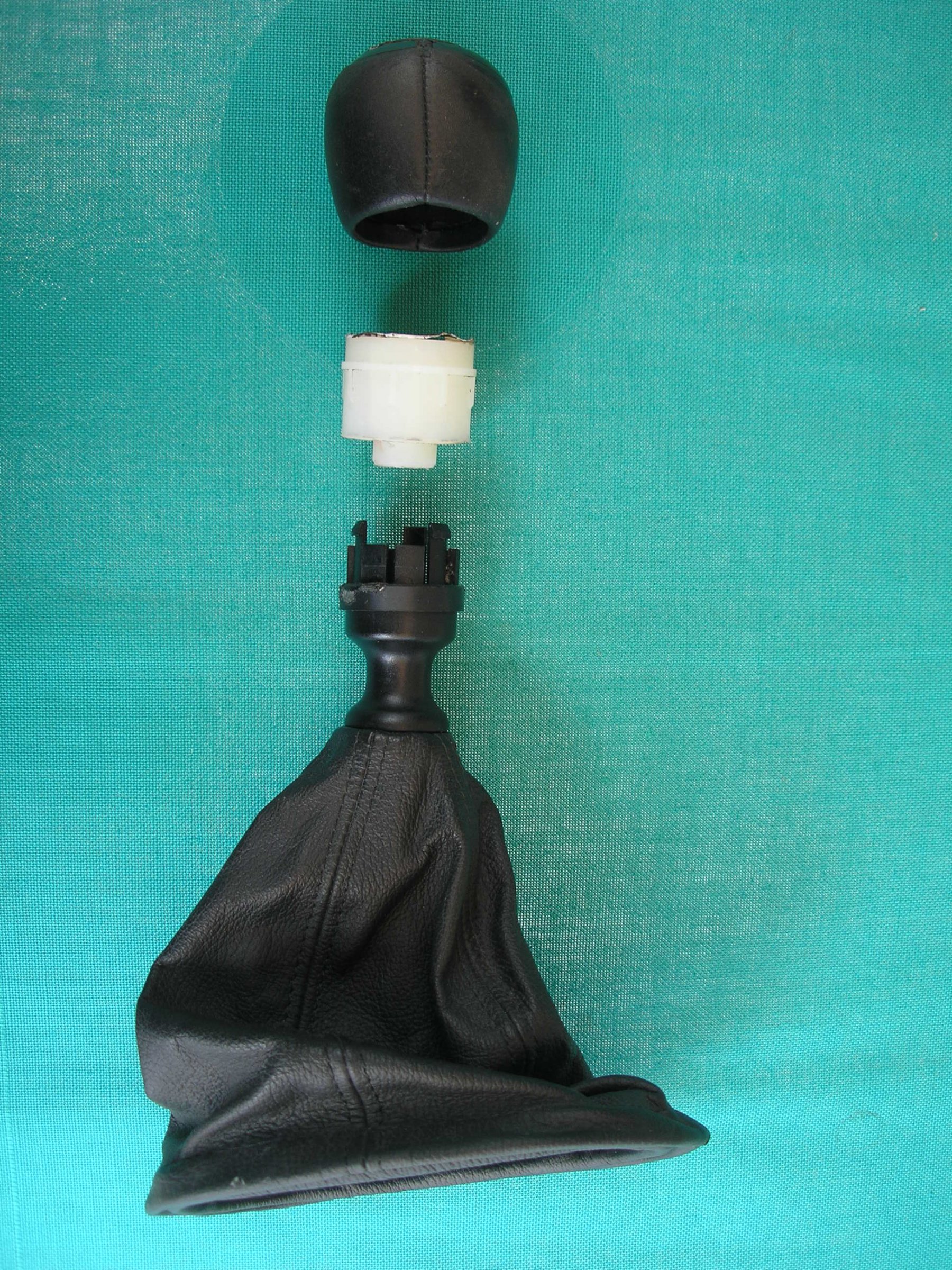

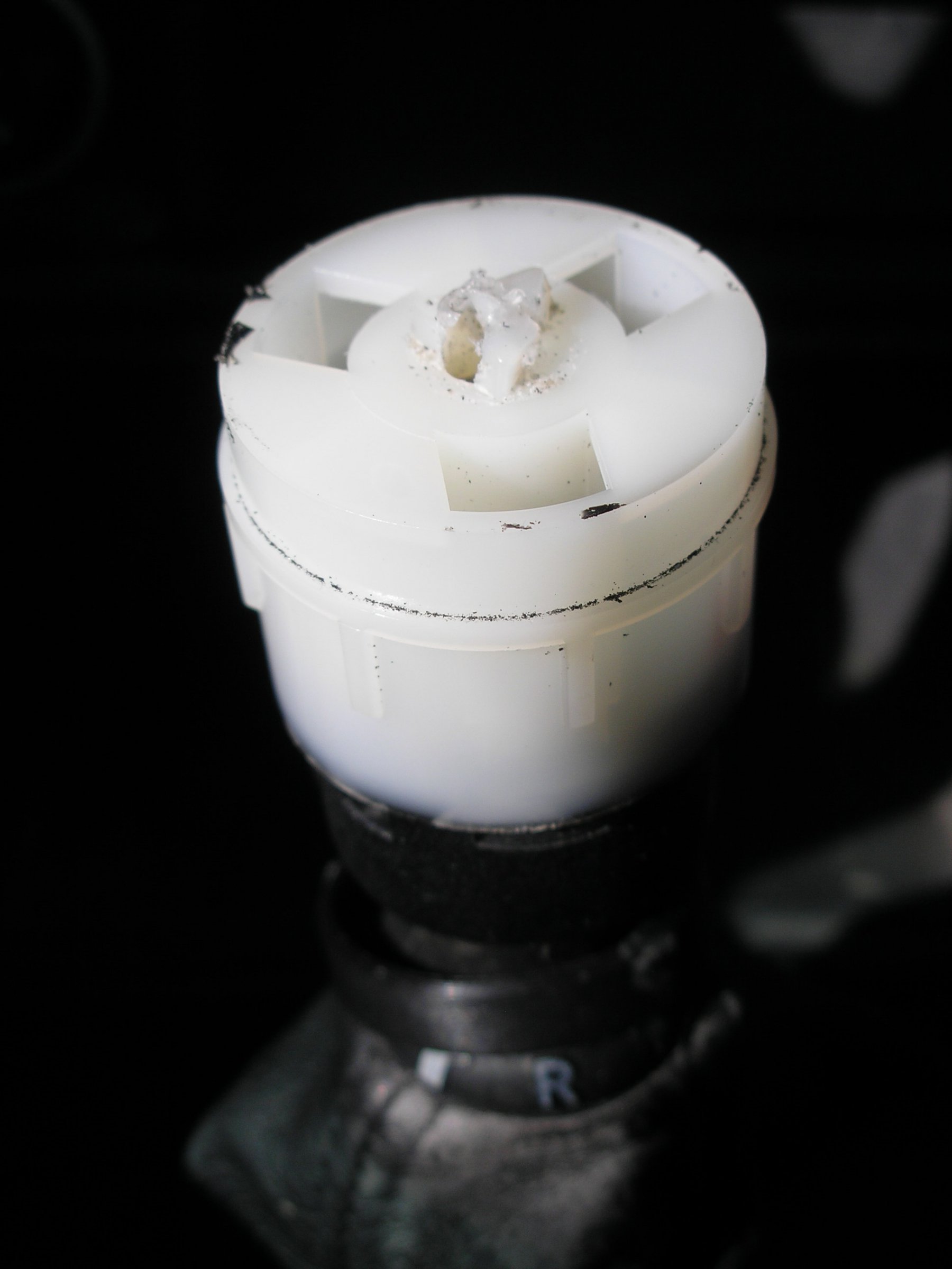

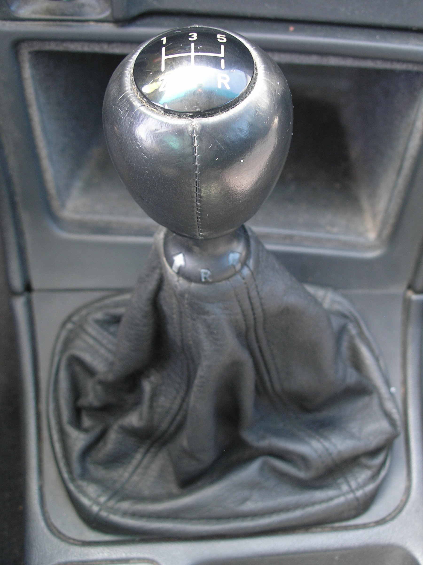

Nachdem ich von einem freundlichen Forumsmitglied einen sehr gut erhaltenen Schaltknauf samt Plastikrohr und Schaltsack bekommen habe, suchte ich vergeblich nach einer Enriegelungsnase am Plastikrohr. Aber so einfach ging das dann doch nicht, denn im WHB war der Tausch des Schaltknaufs als sehr aufwendig beschrieben, demnach musste sogar der komplette Schalthebel ausgebaut werden. Das war mir aber dann doch zu kompliziert und ich suchte nach einer anderen, einfacheren Lösung. Dazu schaute ich mir den "alten" Schaltknauf genauer an und zog dabei auch mal kräftig am Knauf nach oben. Und siehe da, plötzlich hatte ich diesen in der Hand. Denn das Lederteil ist eigentlich nur eine rel. weiche Lederkappe, die auf ein (weißes) Kunststoffteil gesteckt und auf dessen Oberseite mit doppelseitigem Klebeband fixiert ist. Gegen Verdrehen sitzt die Kappe auf einem 3zackigen Stern, und ist unten mit einem eingeklebten Plastikring gesichert. Das doppelseitige Klebeband kann man sich selber gut zurecht schneiden, und den Ring einfach wieder einkleben.
Wenn es also nur darum geht, einzig und allein den Schaltknauf auszutauschen und den Schaltsack zu belassen, ist das eine verblüffend einfache Methode, wie ich sie hier noch nirgends beschrieben gesehen habe...:smile: Vielleicht hilft ja diese Erkenntnis dem einen oder anderen hier weiter... :smile:
Mit abgezogener Kappe:
Explosionsdarstellung (ohne Druckfeder):
Mit neuem Schaltknauf:
Das Doppelklebeband oben wird nicht reichen. Wenn es warm wird, hält der nicht mehr und der Schaltknauf verdreht sich.
Der muss mit dem weißen Kunststoffteil richtig verklebt werden.
Das war aber bei beiden Schaltknäufen nicht der Fall. Hab die Kappe genauso wieder drauf gemacht, wie sie vorher bei beiden gewesen war. Und das Verdrehen wird ja eben durch diesen 3zackigen Stern auf dem weißen Kunststoffteil verhindert. Ausserdem zieht man ja nie am Schaltknauf nach oben, sondern drückt ihn mit der Hand immer nach unten:rolleyes:.
Ab Werk ist jedenfalls alles miteinander verklebt.
Entweder Du hast Glück gehabt...oder Du schaltest auf eine besondere Weise:tongue:
Sich drehende Schaltknäufe hatte ich schon bei 3 9000ern. Und die waren alle mit einem Doppelklebeband montiert (einer sogar mit Doppelklebeband um das weiße Plastikteil drumherum. Selbst da fing der im Sommer an zu wandern....
Aber wenn es bei Dir so hält, ist ja alles gut. Man darf sich nur nicht wundern, wenn der anfängt sich zu verdrehen...
..nur als Hinweis für Leute gedacht, die das dann so nachmachen wollen.
