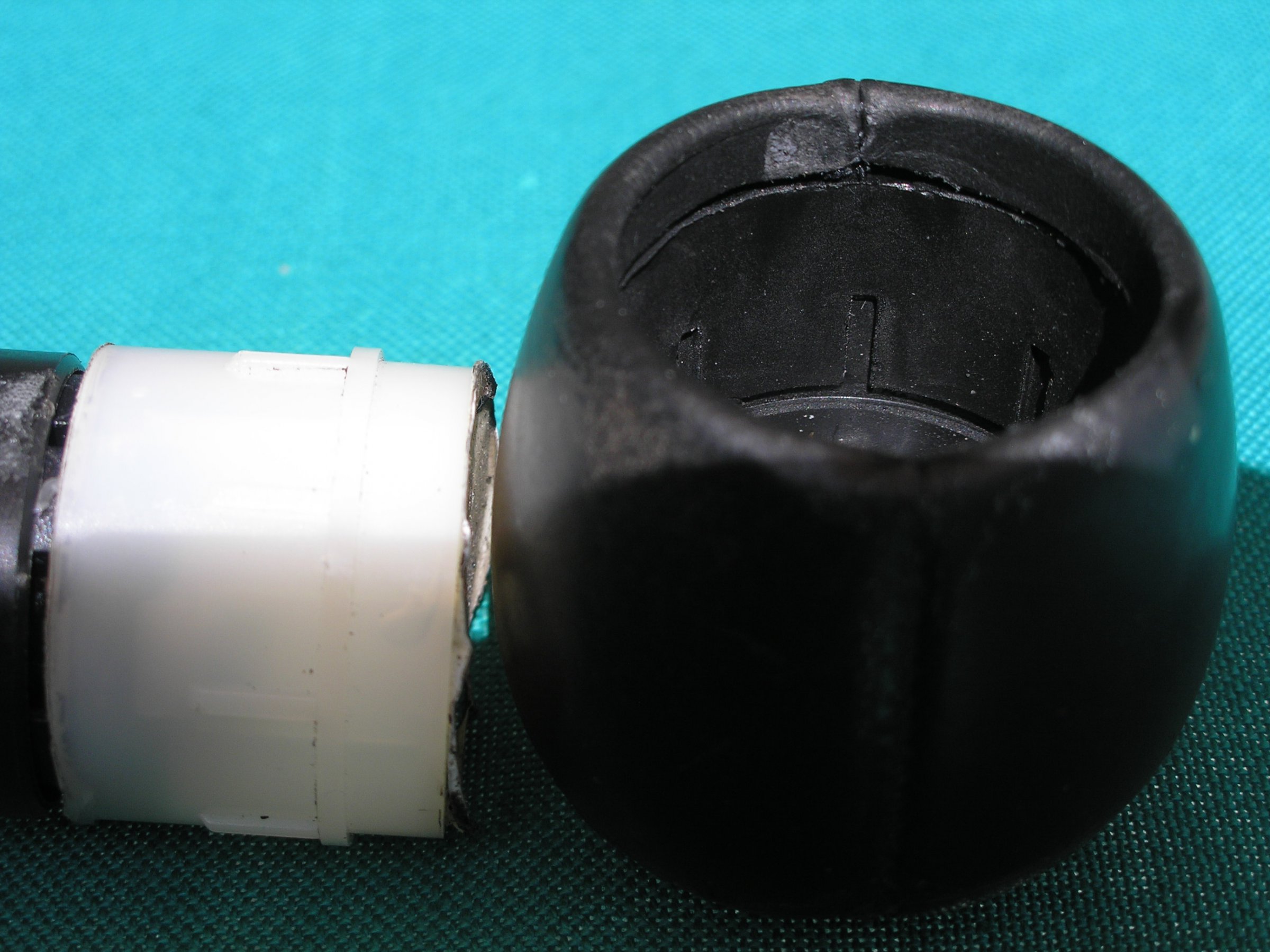

Das Gummi, auf dem das Leder aufgezogen ist, wird auf das weiße Plastikteil aufgeschäumt bzw. aufvulkanisiert. Das ist wie verklebt...Das kleine Dreieck oben hält in dem weichen Gummi nicht ausreichend, um das Verdrehen zu verhindern.
Und meine Getriebe schaltet auch nach teilweise > 600 tkm noch sauber:smile:
Egal, wie auch immer. Selbst wenn sich der Knauf (wider meinem Erwarten) doch verdrehen sollte, kann man ihn ja genauso leicht wieder gerade drehen. Das sollte ja nun wirklich kein Problem sein, kann man sogar im Stand vor einer roten Ampel machen :biggrin:. Kann aber jeder gerne so machen, wie er es für richtig hält. Wollte das hier nur mal als Lösungsvorschlag veröffentlicht haben, zumal das ja die einzig zulässige Lösung ist. Denn im WHB, Abschnitt Schaltgetriebe, steht auf S. 432-11 ganz unten folgender Hinweis:" Achtung! Ein ausgebauter Schalthebelknauf darf nicht wieder montiert werden, sondern muß gegen einen neuen ausgetauscht werden!" Vermutlich, weil ein gebrauchter nicht mehr richtig auf dem Metallrohr festsitzt und nach oben wandern könnte. Ganz toll dann, wenn man beim Runterschalten vom 5. auf den 4. Gang plötzlich im Rückwärtsgang landet...:biggrin:
So, und nachdem es keinen neuen Knauf mehr zu kaufen gibt (habe schon mehrere Jahre vergeblich danach gesucht), bleibt nur mein Lösungsvorschlag übrig, bei dem diese Kunststoffhülse auf dem Metallrohr verbleiben kann :tongue:.
Edit: Dieser Stern auf der Oberseite ist ja nicht die einzige Verdrehsicherung. Denn an der Seite des Kunststoffteils sind Stege, die in die entsprechenden Nuten des Knaufs einrasten:

Den Knauf bekommt man übrigens auch ohne rohe Gewalt ab :tongue:. Man muss nur die die 3 kleinen Haltnasen reindrücken...
Ist aber nur die halbe Miete, denn damit löst man nur das Plastikrohr vom Schaltknauf :rolleyes:. Dieser sitzt dann nach wie vor fest auf dem Metall-Schalthebel. Und da sagt das WHB, Schalthebel komplett ausbauen (alleine schon ein Riesenakt mit div. Aus/Abbau von Verkleidungen), Hebel mit dem unteren Auge in Schraubstock einspannen, 32iger Gabelschlüssel unter den Schaltknauf und dann diesen vorsichtig mit einem Hammer herunter klopfen. War mir definitiv viel zuviel Aufwand :mad:. Bin mit meiner Lösung wirklich sehr zufrieden, das war incl. einwenig Nachdenken in 1/2 Std. erledigt :smile:

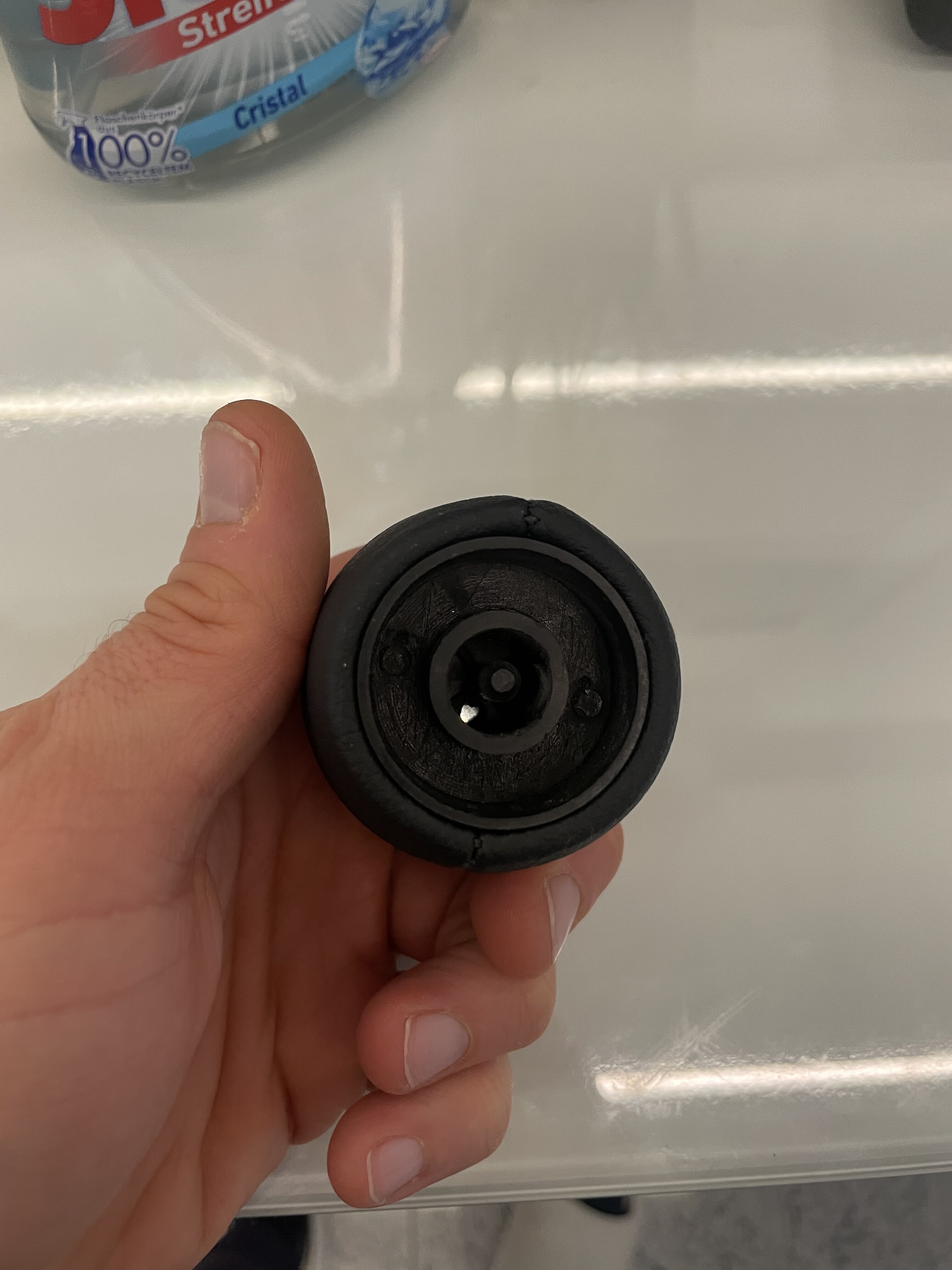

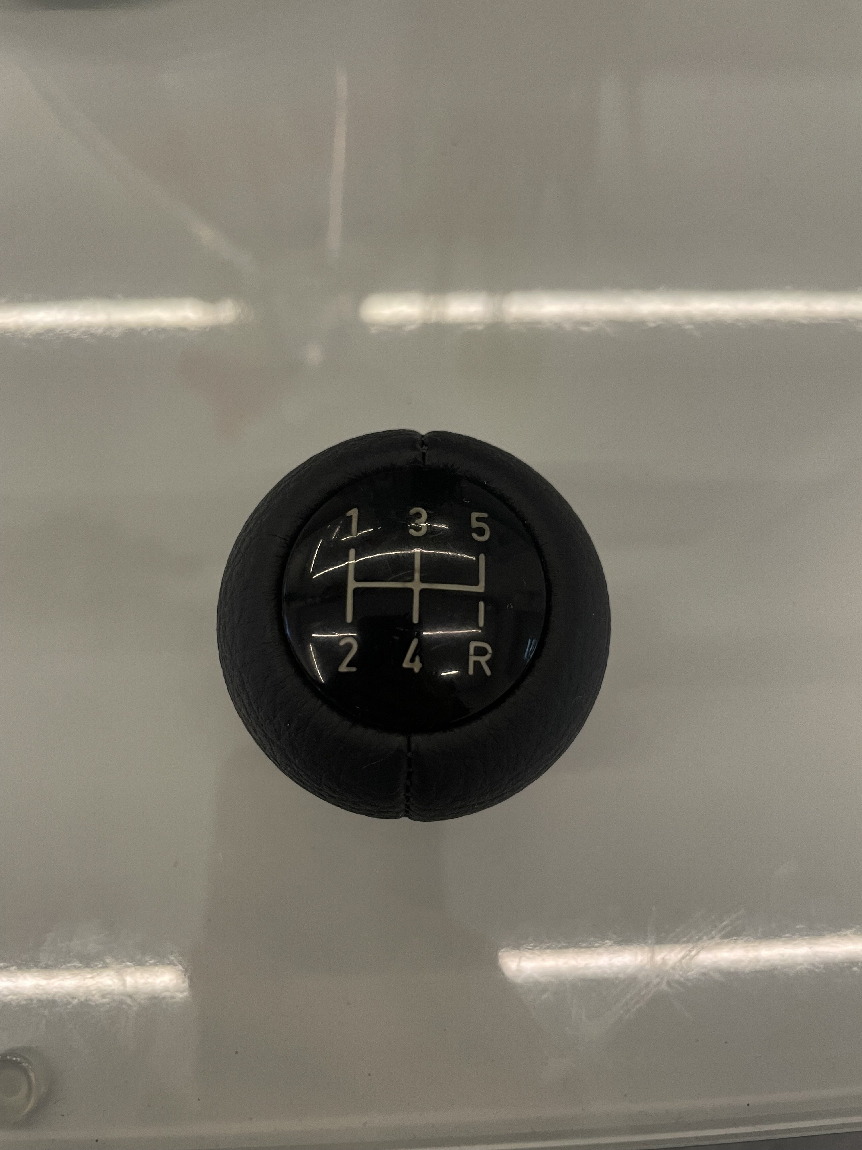

Moin moin,
jemand eine Idee für welches Modell ich diesen Schaltknauf verwenden kann?
Ich dachte das wär 9000?
SP
Frühere 9000er.
Passt evtl auch beim 900
Frühere 9000er.
Bis zu welchem MY?
Irgendwie verwendbar für MY97?
Bis zu welchem MY?
Nein, 97 nicht.
Bis 90/91 ca
Ich hab den Schaltknauf von innen ausgeschabt und auf das weiße Innenleben vom original Schaltknauf aufgezogen. Hält bombenfest ohne zu verkleben.

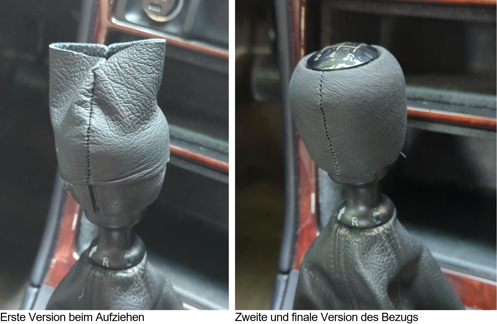

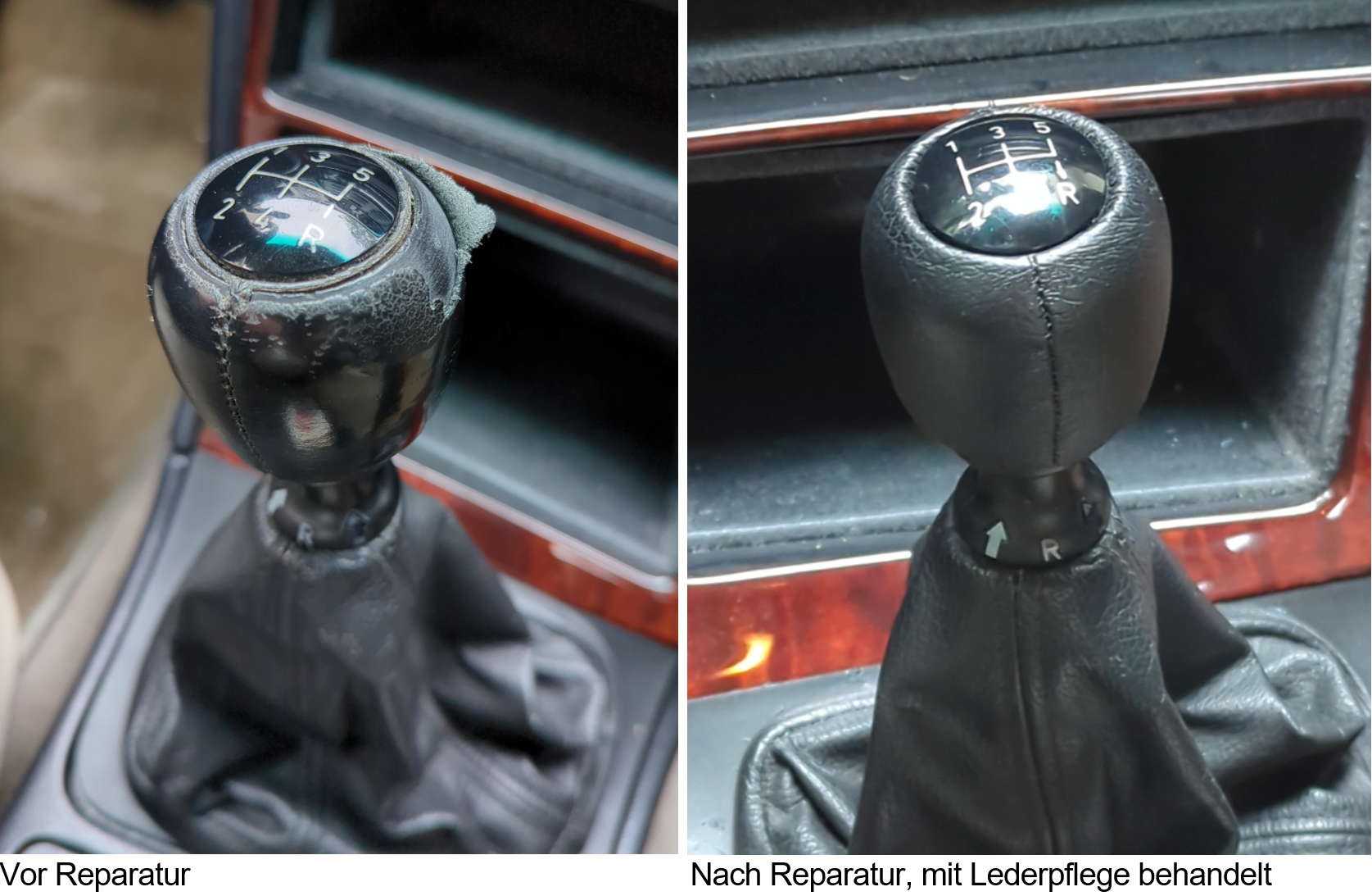

Jetzt war mein Schaltknauf mehr als verschlissen und neue oder gebrauchte gibt es ja nur noch seeehr selten. Also mal ausprobiert, ob man das Leder bei eingebautem Schalthebel tauschen kann. Und das funktioniert so gut und einfach, dass ich die Anleitung mal teilen wollte. Ausführlich ist es im PDF beschrieben, mit Schablone für die beiden Lederhälften und mehr Fotos.
Die Kurzversion: Das Leder ist nur über einen Kern aus Elastomer gezogen - nicht geklebt. Eine Naht auftrennen und es ist ab. Ein neuer Bezug ist schnell auf der eigenen Nähmaschine genäht. Oder der Autosattler macht es, wenn man Wert auf ein dickeres Garn und eine sehr gerade Naht mit passender Stichweite legt. Das Leder muss aber ca. 25 % dehnbar sein, damit es mit der angehängten Vorlage geht. Den neuen Bezug kann man dann Stück für Stück über den Kern ziehen und unten zwischen Kern und Rückfahrring schieben, wie beim Originalen. Oben wird er in den Metallring gedrückt und das Emblem wieder draufgeklebt.
Ist nicht perfekt, aber ich finde es für eine Stunde Arbeit (inklusive einer ersten noch nicht optimalen Version) und 10 Euro beim Sattler fürs Leder absolut ok. Das Leder war mir etwas zu matt und hell, aber mit Lederpflege ist es jetzt dunkler und glänzender. Und man spart sich die Arbeit mit Schalthebelausbau, Aufsägen des Knaufs bei eingebauten Schalthebel oder Anpassung eines gebrauchten Knaufs.

Das sieht doch absolut passabel aus!
In meinem 900II sieht der Knauf ähnlich aus wie auf deinem Vorher-Foto.
Mal sehen, ob ich mich auch selbst daransetze.
