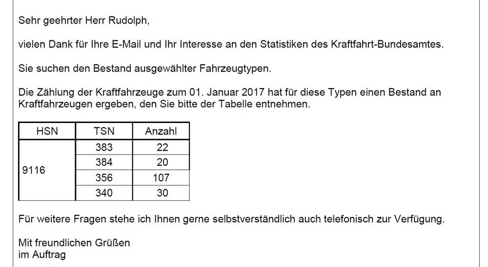

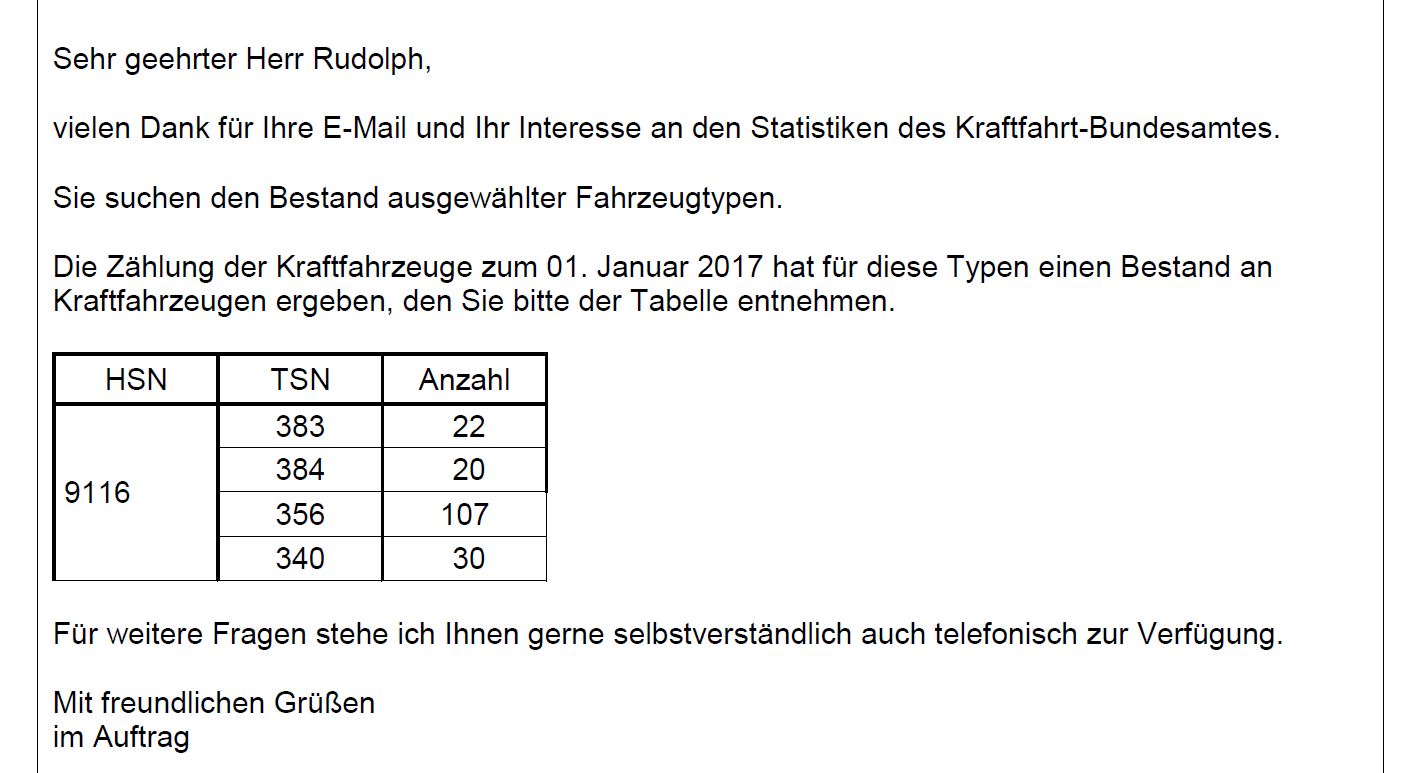

Ach ja: heute kam die Antwort von KBA. Bestand 2017: 22 Fahrzeuge. Von Dreitürer waren es sogar nur noch 20. Dagegen sind die Cabrios mit zusammen 137 ja schon fast Massenware...
Das sind ... wenig. Wenn man bedenkt, welchen Raum der V6 in den 902-Prospekten einnimmt, wie sehr der Wagen mit der Motorisierung in den Prospekten gepusht wurde - und wie die Situation jetzt aussieht... da ist es für die Aufrechterhaltung der Historie (und da ist der 902 doch auch stark dran beteiligt, war er in verschiedenster Hinsicht doch so bedeutend und aussagend für SAAB damals) wichtig, dass welche bleiben.
