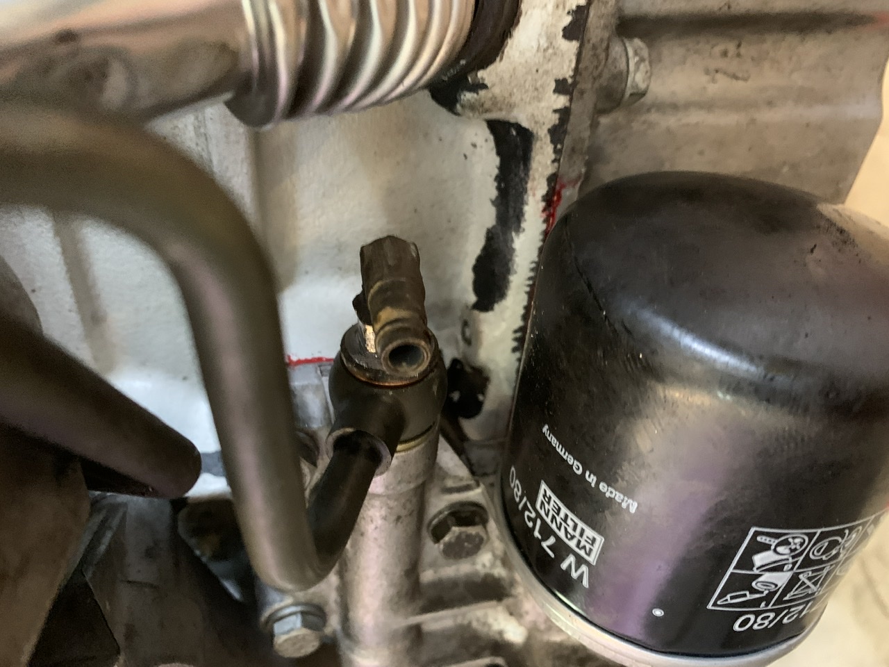

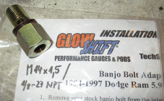

Die Öldruckmessung lt.WHB soll aber an der Anschlusschraube der Ölleitung zum Turbolader vorgenommen werden, dafür gibt es eine spezialle Adapter-Hohlschraube bei Saab.
Die kann man auch extern kaufen:
https://www.glowshiftdirect.com/fuel-pressure-banjo-bolt-thread-adapter-for-12-valve-cummins/
Das Teil hat im Sechskant ein 1/8-27 NPT Gewinde, über das man ein Manometer anschließen kann.
Da ja angeblich der Turbo Lader zuerst wegen Mangel an Öl stirbt, ist es sinnvoll an dieser Stelle den Öldruck zu messen.

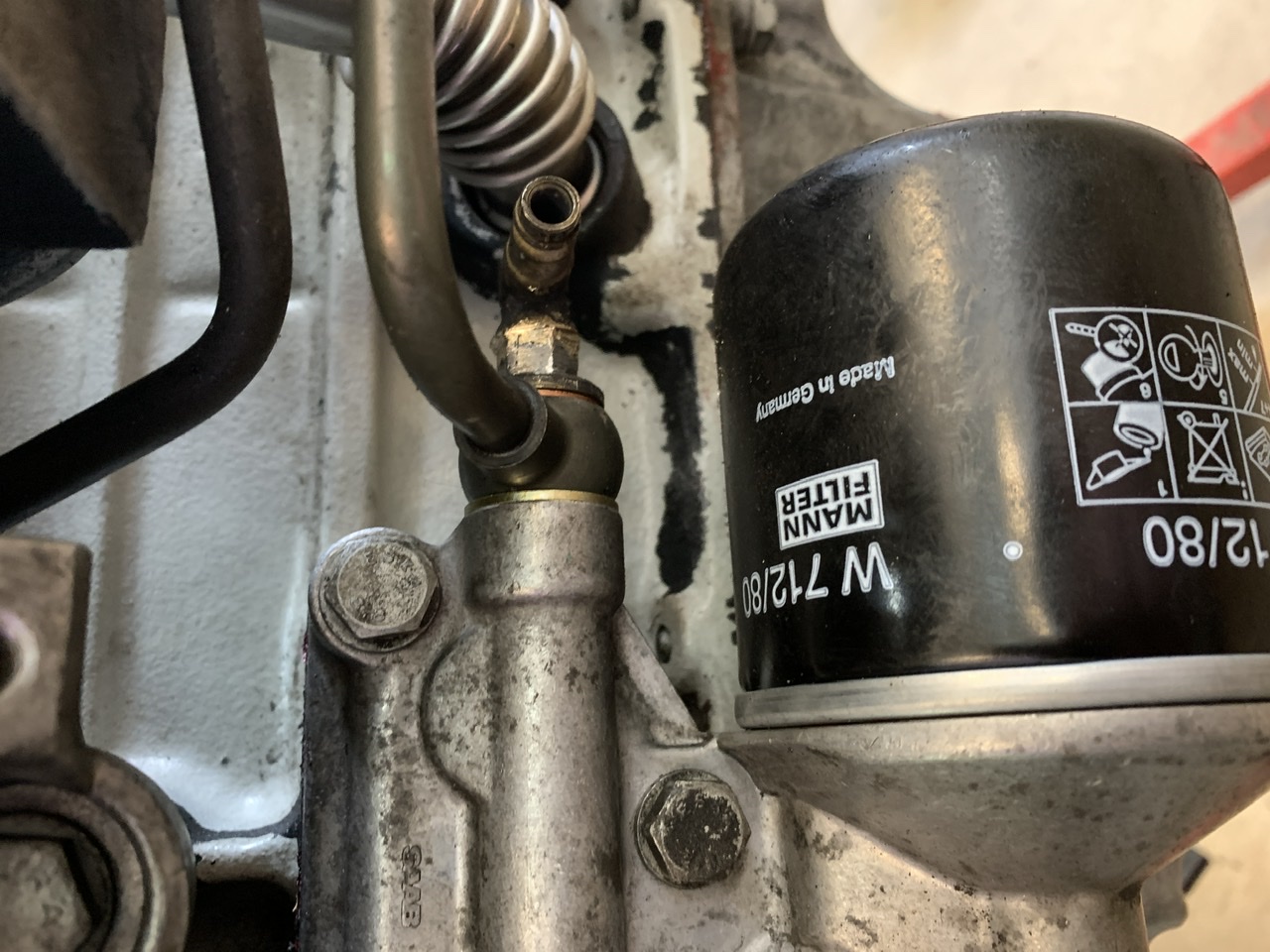

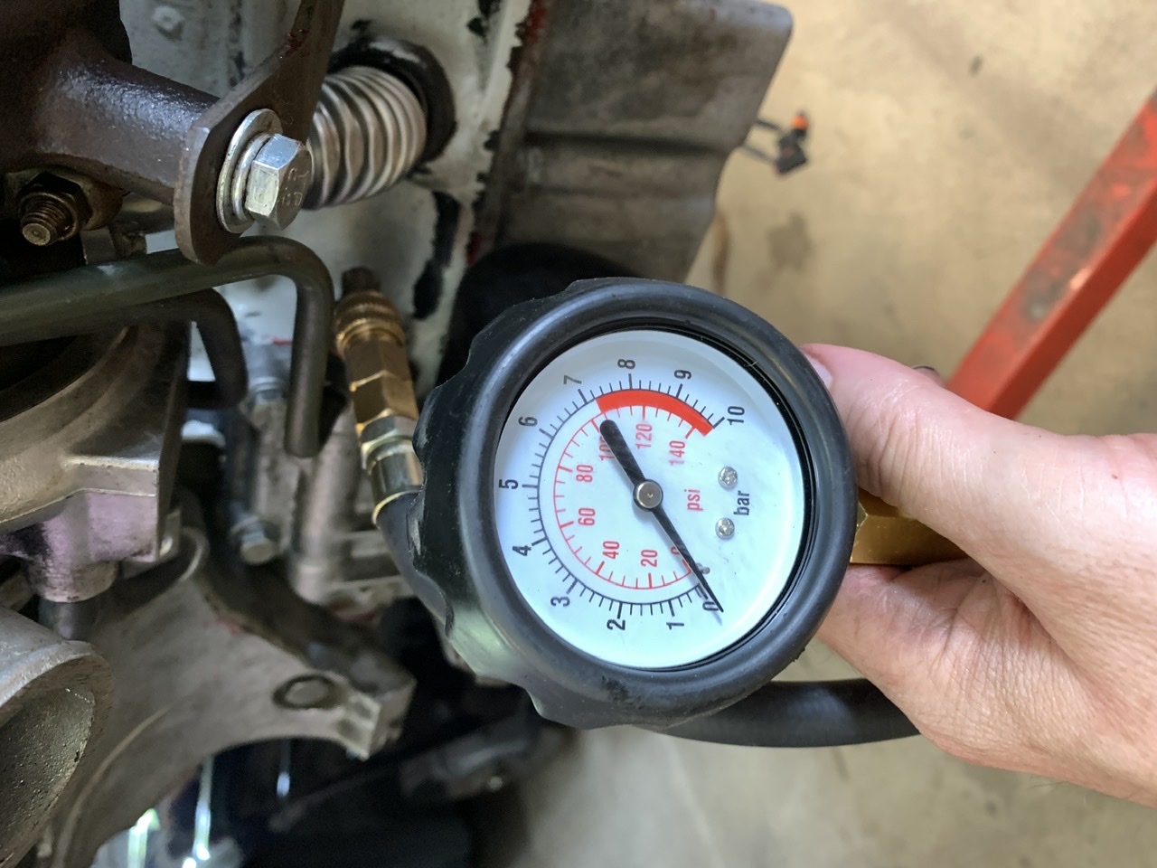

Einen Satz Lagerschalen später messe ich einen Öldruck von 1,4bar im Leerlauf und 2,9 Bar bei 2000 U/min @80°C am Ölfilter.
Mein 9k Handbuch schreibt für den B234 mindestens 2,7 Bar bei 2000 U/min @80°C; demnach wäre ich knapp im soll. Hat jemand die Werte für den 9-5 B235?

Ja, leider. Damals war der Motor wohl noch nicht richtig warm (Thermostat aber schon offen). Denn die Anzeige liefert nun bei richtig warmem Motor nur noch 2 bar bei 2000 U/min, und im Leerlauf gerade 1 bar. Und das mit 0W-40, das ja warm eher noch höherviskös sein sollte als das als Referenz angegebene 5W-30.
Einen Grund dafür kann ich nicht nennen. Könnte es die Verlängerung zum Sensor sein, die recht engkalibrig ist und zu einem Druckabfall dahinter führt? Wie genau sind Sensor und Anzeige??
Ein mechanisches Problem (ver)mag ich jedenfalls nicht (zu) erkennen - es ist alles neu. Und der Motor läuft (bisher :redface:) damit völlig unauffällig. Und beim Kaltstart sind es weiterhin ca. 4 bar, so dass ich an ein hängendes Druckregelventil auch nicht glauben mag.
Allenfalls könnte es sein, dass der Motorenbauer die KW nicht nur geläppt hat wie angegeben, sondern doch etwas mehr runtergeschliffen hat (ohne dies mitzuteilen??). :confused:
Denn das Lagerspiel habe ich bei Einbau der Lagerschalen nicht noch einmal kontrolliert, nachdem ich das ja vor 50 Tkm bei der ersten Erneuerung der Haupt- und Pleuellager schon gemessen und i.O. gefunden hatte.
Eine andere Erklärung für zu niedrigen Druck habe ich derzeit jedenfalls nicht.
Jetzt steht der nächste Ölwechsel an, und da werde ich den Druck an der angegebenen Stelle am Ölfilterflansch mit einem Manometer wie im WIS angegeben messen und vergleichen - und hoffe ja eigentlich, dass es doch nur eine Anzeigeungenauigkeit ist ...

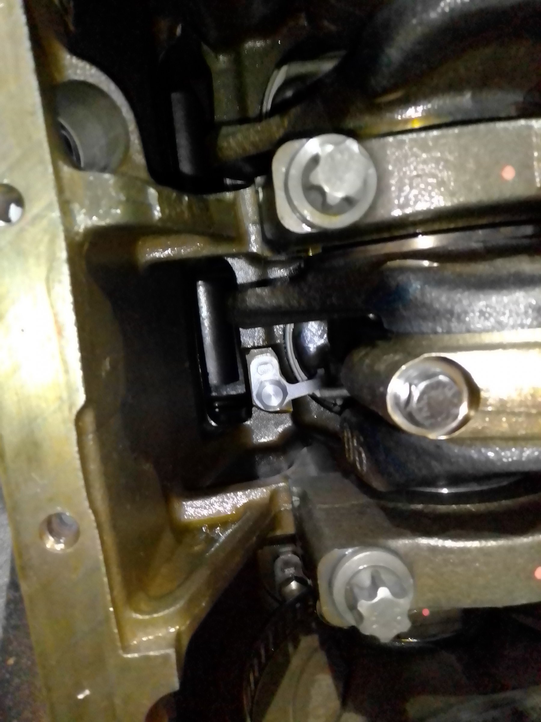

Ich sehe das nicht ganz so schwarz, wenn das passieren sollte dann hätte ich beim Zusammenbau einen Fehler gemacht.
Hier war es übrigens nicht das 3. Pleuel-, sondern das 3. Hauptlager, wie auch hier öfters zu lesen. Alle Lager mit normalem Verschleiß, bis auf das 3., das war zerrissen.
Grund dafür ist, dass diese Lagerstelle nicht rund läuft, deutlich zu sehen an den einseitigen Laufspuren auf der KW. Habe ich geläppt und wieder zusammengebaut; wenn es so nochmal 10 Jahre und 100tkm hält bin ich zufrieden. Hat ja bisher auch knapp 300tkm funktioniert.
