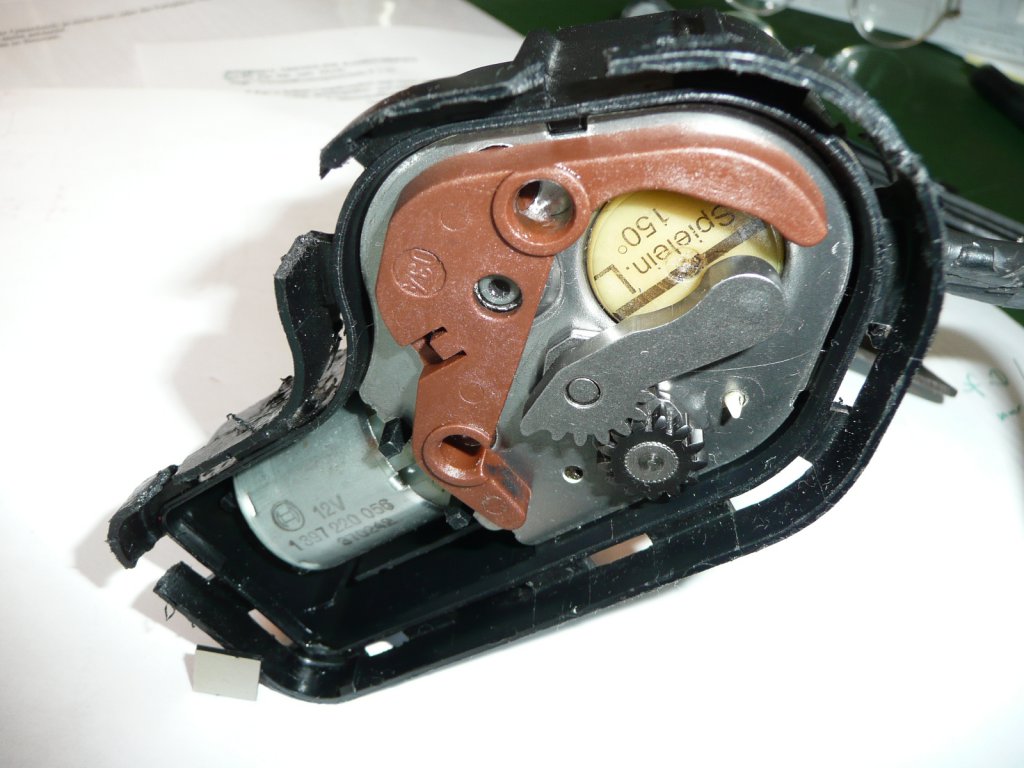

Hallo Forum.
Da meine Fehlersuche konkreter ist, schreibe ich einen aktualisierten und eigenständigen Beitrag.
Bisher ging die Rückstellung des linken Scheinwerferwischers nur ab und an. Ich habe das Motorgehäuse geöffnet und Motor wie empfohlen geschmiert. Seit Wiedereinbau spritzt die Wischanlage Dauer. Außer der Stecker am Scheinwerferwischermotor ist getrennt.
Ich habe von einem Österreicher einen Tip gekriegt, daß irgendein Plätterl in der falschen Position ist, das hätte ich nicht rausmachen sollen. Ich denke, er meint das Plastikteil oberhalb des Getriebes im Motorgehäuse? Steuert das die Rückstellung?
Wie muß das genau eingebaut sein? Hat jemand ein Foto davon?
Danke und Grüße
Ralf

moin,
unter dem motor (auf dem bild) in der ausparung sollten eigentlich 2 metallstreifen sitzen, dazwischen wird das schwarze plättchen geklemmt. wenn der motor trotzdem dauerläuft kann es auch sein dass die metallzunge, die von dem nockenrad betätigt wird, verbogen ist. das problem hatte ich zumindest und ich hab ewig gebraucht bis ich das als ursache gefunden habe. es ist nicht ganz einfach die zunge so zurecht zu biegen dass sie den idealen abstand zum kontakt hat.

Also, wenns sonst keiner weiß, will ich mal das Rätsel lösen: Das "quadratische Plättchen" ist nichts anderes als ein simpler PTC-Widerstand (Positive Temperature Coefficient), der ein Durchbrennen des Motors verhindern soll, falls dieser blockiert ist, - z.B. im Winter durch Festfrieren. Er ist einfach in Reihe in die Zuleitung geschaltet, kann man also auch weglassen, aber mit dem Risiko, daß der Motor durchbrennt.
Funktionsweise: Wenn der Motor blockiert wird, steigt der Strom an und erwärmt somit den PTC. Dessen Widerstand erhöht sich dadurch und begrenzt somit den Strom auf ein erträgliches Maß.
Auf deinem Bild kann ich aber dieses Teil nicht erkennen, möglicherweise wurde darauf bei deinem Wischermotor verzichtet. Ist vielleicht ein anderes Fabrikat als die Bosch-Wischer, die ich bisher gesehen habe, denn deiner sieht auch irgendwie anders aus. Kann sein, daß der Motor bei diesem Modell blockierfest ist und den PTC nicht benötigt.
Mach doch nochmal ein Bild genau senkrecht auf den Antriebsmotor, da sehe ich dann mehr.
Und zu deinem Problem mit dem Dauerspritzen: Da ist mit Sicherheit eine Diode in der "Startleitung" innerhalb des Gehäuses durchlegiert- hatte ich auch schon. Kann man aber ersetzen.

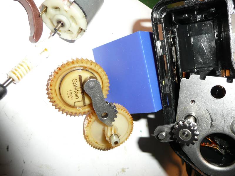

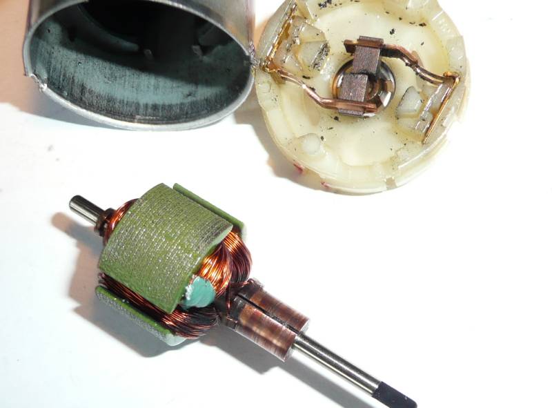

Hallo Aachner.
Okay, das Plättchen klemmt nur. Wirkt unsolide.
Der Motor ist wohl kaputt, man sieht, Isolierung geschmolzen. Immerhin, der kostet bei Bosch unter 30 Euro.
Noch eine Frage zum Verständnis und zur Ursache des defekten Motors.
In dem silbernen Träger sitzt ein Zahnrad auf dem oben Spielein 150° L steht. Darauf in einer Bohrung der Hebel mit Zähnen halbseitig der auf die Wischerwelle wirkt. Dieses Spieleinrad muß sich doch im Träger drehen können und bewegt so den Hebel hin und her. Richtig? Bei mir sitzt das Rad nämlich völlig fest im Träger, das kann sich nicht drehen.
Morgen bestelle ich den Motor und dann muß ich mal schaun, was man einstellen kann oder muß damit der Wischer wie gewünscht funktioniert..

[ATTACH]54534.vB[/ATTACH][ATTACH]54533.vB[/ATTACH]
PS an Saabfreund:
Sieht man auf dem dritten Bild genug? Da habe ich das Plättchen einfach dazwischengeklemmt.
Diode habe ich übrigens noch keine gefunden, muß wohl wirklich im Gehäuse eingegossen sein. Muß ich also aufschneiden.
Fragt sich schon, ist Reparatur sinnvoll oder ein gebrauchter Motor besser.
Ist übrigens Bosch aus 1997.
Kann ich so nicht bestätigen. Gegen eine Klemmbefestigung ist eigentlich nichts einzuwenden.
Finde ich nicht, der Motor sieht sogar noch sehr gut aus, wie neu. Da habe ich schon ganz andere gesehen, und die sind auch noch gelaufen. Der Kollektor hier hat noch überhaupt keine Einlaufspuren, und am Deckel sieht man auch keinerlei Bürstenabrieb. Glaube deshalb nicht, daß der kaputt ist
Das Spieleinrad wird über ein sog. Spindelgetriebe angetrieben und das ist selbsthemmend! D.h., du kannst es nur über den Motor antreiben, das Rad lässt sich von Hand nicht direkt drehen!
PS an Saabfreund:

Ja, das PTC-Plättchen ist nun zu sehen. Die Diode sitzt - so ganz genau weiß ich das auch nicht mehr - am Gehäuseboden, da, wo die Kabel rein kommen. Hast du die ganze Mechanik schon rausgenommen? Die Ersatzdiode kannst du aber auch "fliegend" in die Startleitung einlöten und das ganze mit einem Schrumpfschlauch schützen.

Danke für deine ausführliche Antwort.
Ich werde den Motor morgen nochmal testen. Er qualmte halt als ich ihn an Strom hatte, ich hatte surren erwartet.
Der Klemmbefestigung vertraue ich mal.
Nur das Spieleinrad (ist das schwedisch?) sitzt auch ohne Getriebe völlig fest in der Metallplatte. Selbsthemmend, in der Tat. Ich würde es extrem schwergängig nennen. Aber wenn das Motörchen das schafft ist es okay.
Diode mache ich so wie vorgeschlagen. Welches ist die sinnvollere?

Die Diode sitzt im vergossenen Gehäuseteil im Bereich des Kabeleingangs. Wenn die im Eimer ist läuft die Wischwasserpumpe im Dauerbetrieb. Da kann man eine neue einlöten, mußt nur die Vergussmasse wegpopeln und hinterher neu ( mit Scheibenkleber oder Sikaflex ) versiegeln. Schau aber, das Du keinen Kurzschluss im Rückstellkontakt hast ( z.B. durch eine Verbogene Kontaktfeder, passiert gerne, wenn man das Zahnrad einsteckt ), weil dann hält eine neue Diode auch nicht lange. Das PTC- Widerstandsplättchen gehört einfach zwischen die beiden Kontakte neben dem Motor gesteckt. Der Motor qualmt wahrscheinlich deshalb, weil er mit den Jahren mit Fett vollgelaufen ist, welches sich im Wischergetriebe befindet und sich bei der alterung verflüssigt. Den Motor kann man zerlegen und reinigen, aber besser ist eine Neuanschaffung des selbigen.
Das "Spieleinrad" muß leichtgängig sein! Wenn das fest sitzt, ist das vielleicht die Ursache für die durchlegierte Diode. Als Diode genügt die 1N5400 mit 35V Sperrspannung, hast ja nominell nur 12V Bordspannung. Kannst aber auch eine leistungsstärkere verwenden, Schaltzeiten (Recovery time) usw. sind hier völlig egal.
Das "Spieleinrad" muß leichtgängig sein! Wenn das fest sitzt, ist das vielleicht die Ursache für die durchlegierte Diode....
Genau die Vermutung wollte sich mir auch aufdrängen.
Der Motor läuft übrigens, qualmt aber stark und wird heiß. (logisch!)
Ich habe noch einen rechten LiWiMotor mit verbogener Welle von einem Unfall, und werde vorsichtshalber den Motor tauschen.
Danke für alle Hilfe
Ralf
Vorläufiger Endstand:
Es war definitiv nicht der Motor. Ich bin davon überzeugt, daß dieses "Spielein"-Zahnrad in der Metallplatte so schwergängig war, daß es es die gesamte Mechanik blockierte. Ich habe die verdächtigen Teile zwischen zwei Wischermotoren hin- und hergetauscht, was obiges Ergebnis erbrachte. Seit das Zahnrad wieder freigängig ist, macht auch die Diode wieder mit. Ersatz hat sich also erübrigt.
Jetzt hoffe ich nur noch, daß alles so eingestellt ist, daß es planmäßig funktioniert.
Grüße
Ralf
