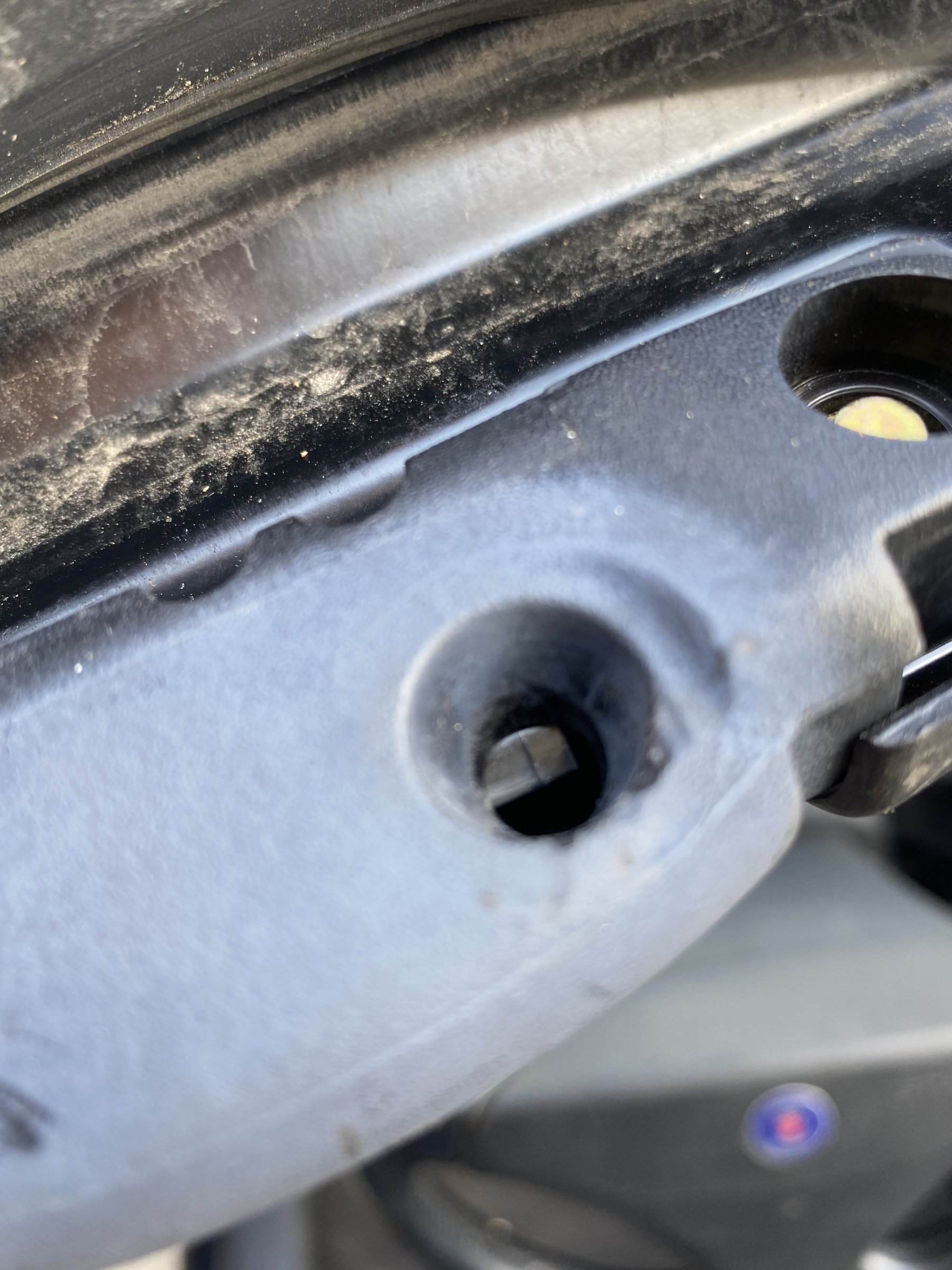

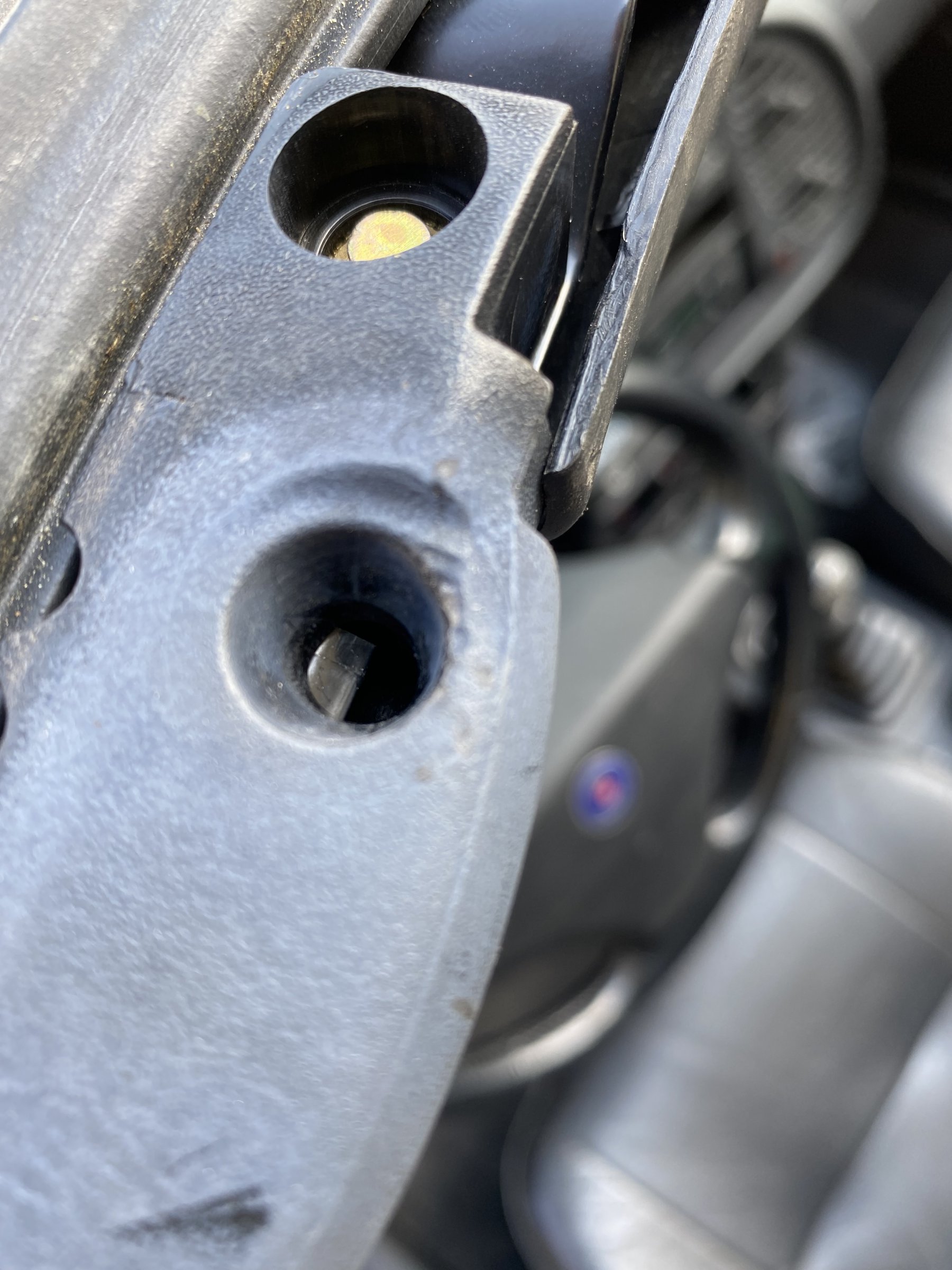

Kannst du Mal Fotos senkrecht von oben in die Löcher im Scheibenrahmen, in die die Dorne von Dach greifen, machen?!

hier ein paar Bilder.
Grüße lukas
Ich kann da nicht so richtig was erkennen.

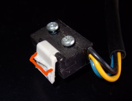

Aber wenn du die Mikoschalter erneuert hast, dann kennst du ja deren Aussehen - gerne bricht eben diese Betätigungslasche ab:
(Die sollte man mit ein wenig Geschick durchaus auch aus einem Blechstreifen nachbauen können - derart beschädigte Mikroschalter also bitte nicht entsorgen, auch wenn es sie derzeit noch neu und zu durchaus erschwinglichem Preis gibt!)
Diese kann ich auf deinen Fotos nicht erkennen...
Oder hast du einfach nur die ganze schwarze Verriegelungseinheit getauscht - und evtl. ein Exemplar erwischt, in dem der Schalter selbst auch defekt ist...?
Wenn du aber ein Klicken hörst, wenn die Dorne des 1. Spriegels in die Löcher tauchen, sollte man ja davon ausgehen können, dass die Schalter korrekt betätigt werden - wenn es denn wirklich das Klicken beim Schalten ist, und kein mechanisches Anstoßen der Dorne irgendwo, was du da hörst. Das kann man aus der Ferne aber nicht beurteilen.
Wenn du von oben diese beiden Laschen erkennen kannst und die mechanische Betätigung wirklich korrekt sein sollte, dann hilft wirklich nur zu suchen, wo das Signal auf dem Weg zum StG verloren geht - und das geht wie gesagt am besten mit Tech2, auf dem man sich den Schaltzustand der Sensoren anzeigen lassen kann, während man vorsichtig mit einem kleinen Schraubenzieher durch das Loch die Schalterchen betätigt.
