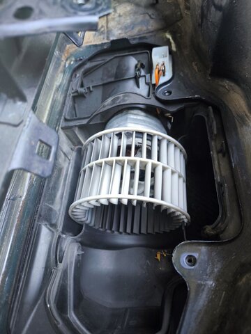

Nur für Doofe ... ist das Gebläse denn nicht wie im Bild unter dem Scheibenwischer verbaut ?
Ich habe da das selbe Problem. Erst war nur die SICHEUNG KAPUTT. Und jetzt ,mit neuer Sicherung, hört das Gebläse nicht mehr auf auf voller Stufe zu laufen! What to do ???
so ist es bei mir im 9.3Bj 1998/99 auch verbaut
Ja, der Gebläsemotor sitzt unter der Verkleidung vor der Frontscheibe.

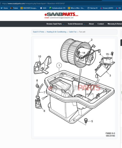

aber wo finde ich diesen Gebläseregler im 9.3.1? Gibt`s irgendwo ein Bild davon ? Explosionszeichnung ?

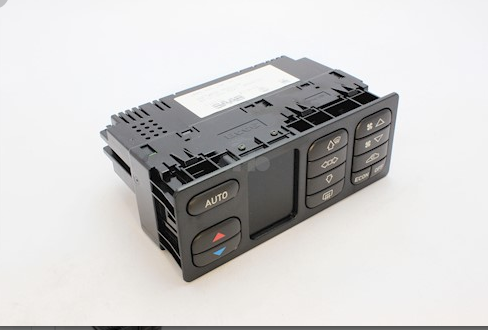

ich hab so ne Klimaautomatik drinne ...
Schau mal hier: https://saab-cars.de/topic/78669-innenraum-gebl%C3%A4se-startet-nicht-mehr/#findComment-1733521
Wie gesagt, links unterhalb vom Handschuhfach an der Spritzwand zum Motorraum.
Um da dran zu kommen sollte man am besten das Handschuhfach ausbauen. Dann kommt man da ganz gut dran. Der Stecker am Regler ist etwas frickelig heraus zu bekommen.
