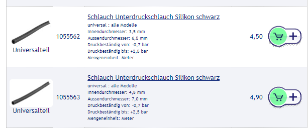

4 mm Innendurchmesser ist klar aber welchen nehme ich, wenn der eine Silikonschlauch 3,5 mm und der andere 4,5 mm Innendurchmesser ausweist? Habt ihr da schon mal einen Satz bestellt und wenn, welchen?
https://www.skandix.de/de/suche/?q=unterdruckschlauch&k=1158
Mein Bestellkörbchen bei Skandix ist schon gefüllt und würde mich daher über eine kurze Hilfestellung freuen. :smile:
Nimm die 4,5 wenn es von Skandix sein soll.
Ansonsten habe ich mir immer 4mm Silikonschlauch als Meterware bestellt.
