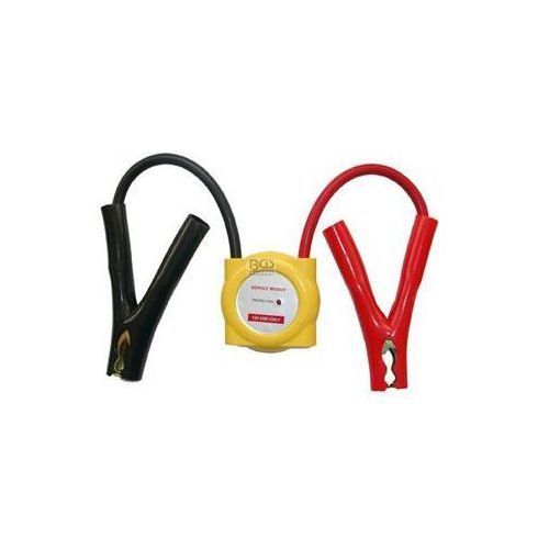

Schweißen: eine gute KFZ Werkstatt hat einen Überspannungsschutz, mind. so etwas:
