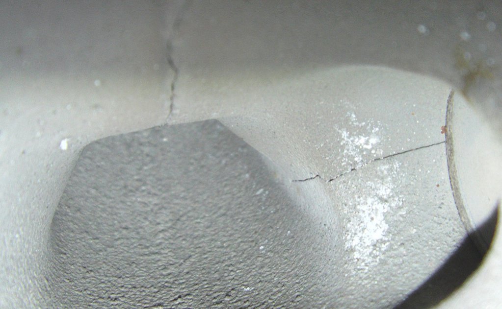

Ich habe einen recht gut erhaltenen Turbo hier liegen mit keinem(!) spürbaren Lagerspiel, jedoch zwei (wohl üblichen) Rissen am Auslaß bzw. zur Wastegateklappe hin. Jetzt überlege ich ob man den so einbauen kann ohne Gefahr daß sich die Risse in ein paar Tausend Kilometern selbstständig machen oder man den ansonsten guten Zustand nutzen sollte und ihn zu Motair, STK o.ä. einschicken?
Habt Ihr ein paar Ratschläge bzw. Erfahrungen?

Bei einer Überholung würden ja nur Teile ausgetauscht, die Du für intakt hältst. Dem Höhrensagen nach sind Abgasgehäuse aus. Also einbauen wie er ist.
:eek:
und was mach ich, wenn der mhi mal... ???
Meine Laune steigt gerade, da sich die Variablen der Gleichung gegen Null verschoben haben :)
@Scotty: betrifft nur T3, die MHI sollen diese Schwachstelle nicht haben.
Es geht um die Abgasgehäuse der Garett-Lader. MHI gibts wohl noch.

Mitsus gibts komplett neu für etwa 1.000 Euronen... Abgasseiten für Garretts nicht mehr. Auch nicht bei Überholungsfirmen :mad: Auf meinen Aufruf, eine Neuproduktion bei ex KKK zu starten, hat sich bislang niemand gemeldet. Nun, warten wir's eben ab...
