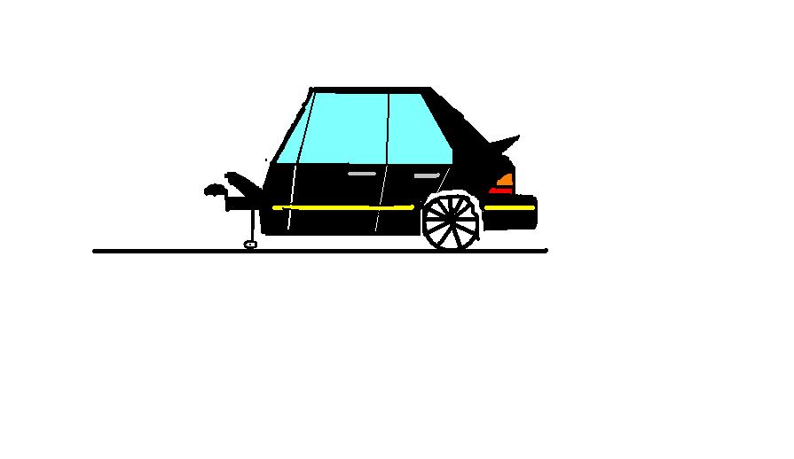

so der gedankenblitz ist in paint erstellt ich zeig ihn mal hier (wenns funkt)
[ATTACH]64212.vB[/ATTACH]
- - - Aktualisiert - - -
Mal eben in paint erstellt deshalb net sooo schön

schau dir # 56 an, bei meinem hänger ist die distanz zwischen achsenmittelpunkt und ende des hängers (nach vorne zur deichsel) schon ziemlich lang bzw. sehr schwer, dass heißt, die deichsel wir sehr lang, damit ich die stützlast (75 kg) einhalten kann.
deine idee ist mit 2 türen noch länger und schwerer.
deshalb schneiden ja auch viele die karosserie so nah wie möglich zur achse hin ab.
sieht aber meistens etwas bescheiden aus.
ich habe das ganze hängerprojekt vor einem jahr auf wiedervorlage gelegt, habe mir das ganze jedoch leichter vorgestellt.
wollte und will auch weiterhin die vorhandene achse beibehalten, bekomme aber immer noch das eigengewicht nicht in den griff, damit ich beim ungebremsten hänger bleiben kann.

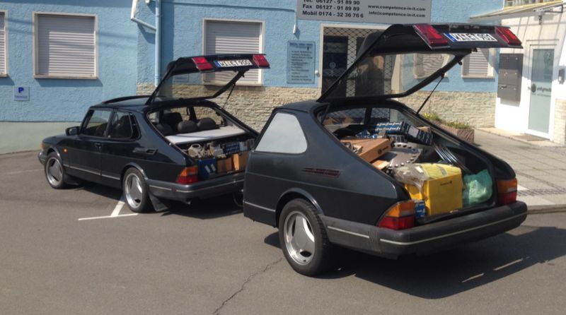

http://www.saab-cars.de/attachments/99-90-900-i/97174-anhaenger-aus-900er-heck-saab-09.jpghttp://www.saab-cars.de/attachments/99-90-900-i/97175-anhaenger-aus-900er-heck-saab-901.jpg
Das sieht ja schon genial aus!
Allerdings sehe ich es auch so, dass die Stützlast/das Leergewicht Probleme bereiten könnten!

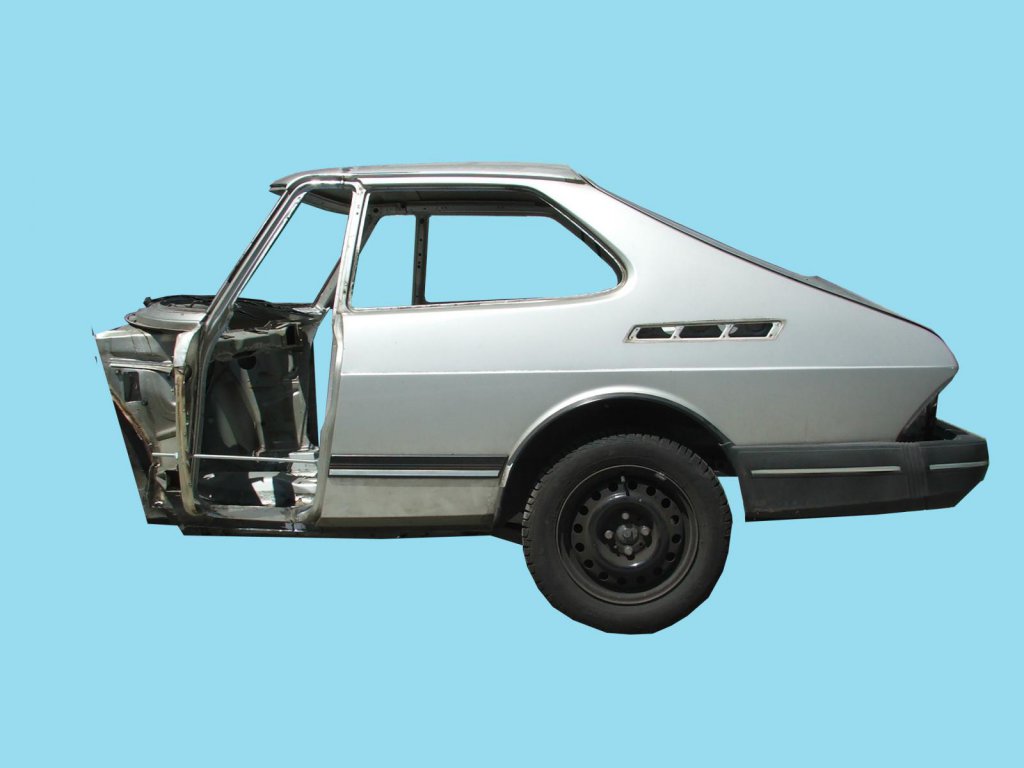

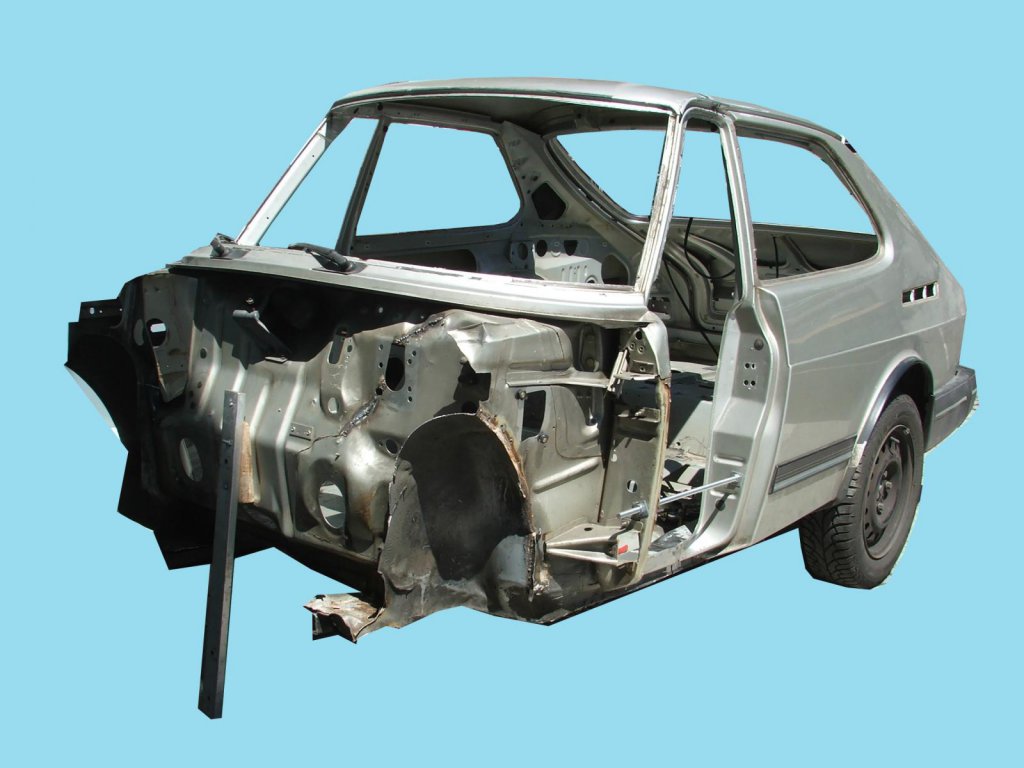

Um noch weiter Gewicht zu sparen und auch den vorderen Überhang zu reduzieren, hätte ich es so gemacht:
Die B-Säule am hinteren Teil so lassen, wir bei Dir.
Vom Vorderteil aber noch mehr abtrennen, so dass die Frontscheibe wirklich direkt an der hinteren Seitenscheibe beginnt.
Die hintere Seitenscheine sollte wohl in Ihrer Form erhalten bleiben, sonst wird's richtig aufwändig!
Vorne dann unterhalb der Frontscheibe noch was wegnehmen, so dass die Deichsel früher beginnen kann.
Dann hätte man über der Deichsel so einen kleinen "Erker" mit der Frontscheibe - könnte nett ausssehen.
Und durch das Abtrennen der unter der Frontscheibe befindlichen Bleche würde eine Menge GEwicht gespart werden, da hier sehr viele crashrelevante Versteifungen vorhanden sind. Hier würde dann eine einfach Abdeckung reichen....
So waren damals meine Planungen.....

Damit das klappt, muß die Achse deutlich nach vorn versetzt werden, das ist aber sehr aufwändig. Ich würde eher zwei Sedan-Heckpartien zusammenschweißen, mit der Hinterachse in der Mitte.

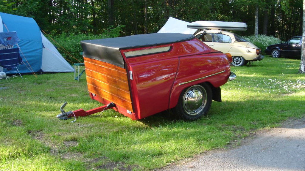

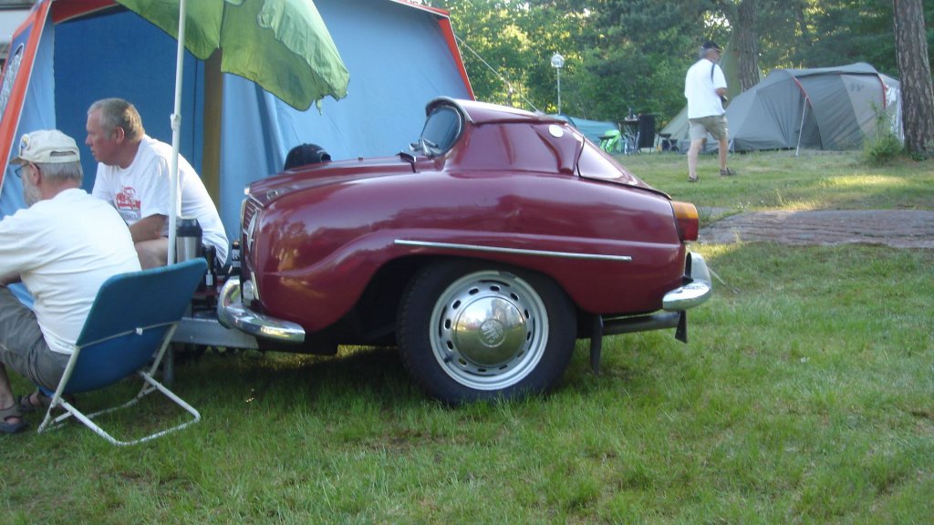

2 Bilder vom Saabfestival 2007, der mit der Holzfront ist ein Brite, der mit Scheibenwischer ein Norweger
