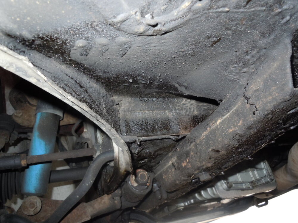

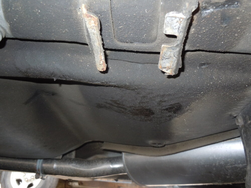

Bild stratus018... es sieht so aus als ob das neu ist.. sind es nicht Ölfkecken?... ist ja bis ein bestimmten level ok... aber hm
ja was sagt ihr?
ja... und der Rost hat mich doch überrascht.. meine hat ja weniger.. und sieht besser aus von unten.

Hmmm... Ist hier irgendwie Ironie mit im Spiel?? Rostmäßig steht der ziemlich vorbildmäßig da... Oder ich bewege mich gerade in anderen Sphären...

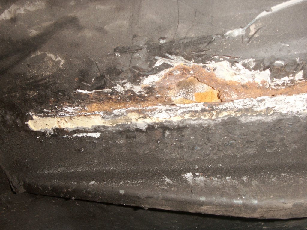

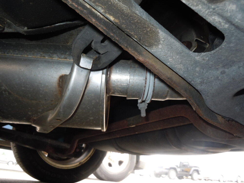

Frage: Was ist das rechts neben dem Kat - könnte das Rost am Längsträger sein? Schließe mich sonst KGB an: Die Achsen u. bes. AWTs sehen wirklich sehr schützenswert u. gut aus!
Das ist das übliche Loch im Beifahrerfußraum.

Abgesehen von der für Europa untypischen Motor-Getriebe-Kombination steht dort den Bildern nach zu urteilen ein wirklich gepflegtes 1993er Airbag Exemplar in einer tollen Farbkombination mit geringer Laufleistung vor dir.
Den unten sichtbaren Ölverlust halte ich auch für normal und wahrscheinlich mit geringem technischen Aufwand (Simmerring zum Automatikgetriebe) zu beheben.
Du hast DEN (bei SAAB im übrigen auf NLS gesetzten!) Simmering der BorgWarner schon mal gewechselt?
Mit absoluter Sicherheit nicht. Ich ja. Deshalb würde ich deutlich anders formulieren.
