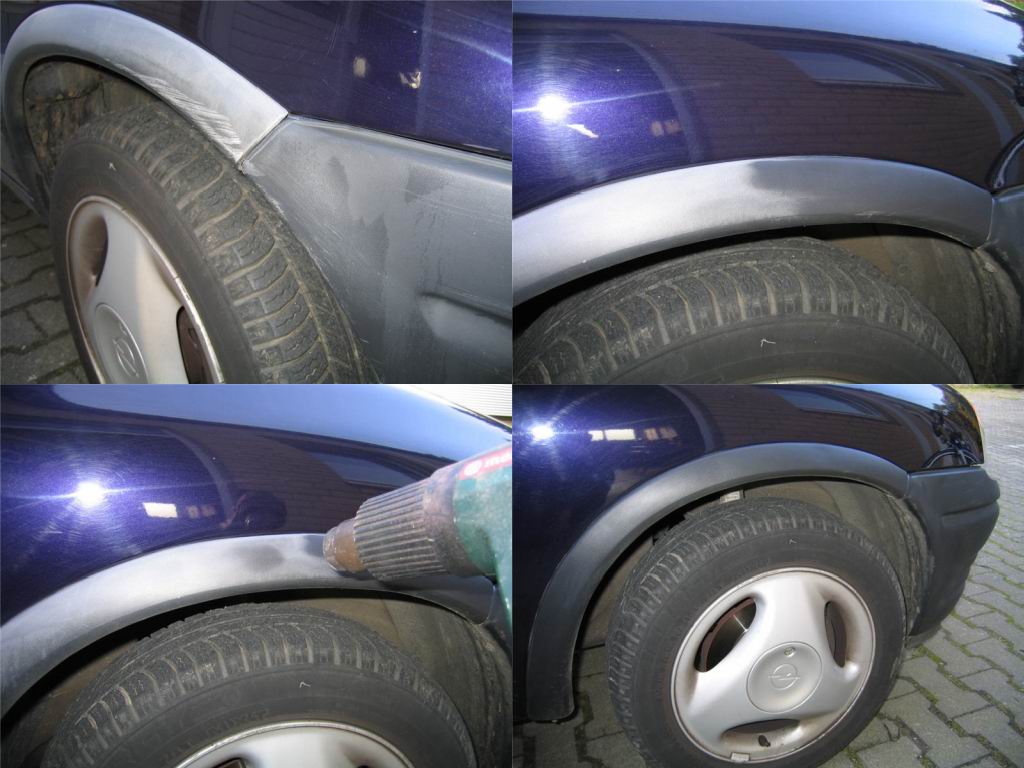

Jetzt mal was aus Oma's Trickkiste:
Derart ausgeblichene, ursprünglich mal schwarze Kunststoffteile bekommt man wunderbar und v. a. Dauerhaft wieder schwarz, indem man da mit dem Heißluftfön drangeht. Erst dann, wenn alles wieder eine schwarze Grundfarbe hat, mit den Pflegemitteln drübergehen. Mit dem Fön nicht zu penetrant auf einer Stelle arbeiten, da sich sonst der Kunststoff verformen kann. Das witzige: So einen Fön bekommt man billiger im Baumarkt, als eine Flasche "Wundermittel".
Hier mal ein Anwendungsbeispiel (ausgeblichene Radlaufleisten vom B-Corsa kennt ja jeder. Man beachte auch die Kratzspuren, die verschwinden):
Hast Du das schon mal bei einer 900 Stosstange versucht?
Bis an den Schmelzpunkt? Oder wie gehen die Kratzer weg, wenn nicht durch Verlaufen?
An einer 900er Stoßi habe ich das noch nicht probiert. Aber grundsätzlich kommt es ja nicht auf das Fahrzeugmodell an, sondern auf den Kunststoff. Bei ABS und PP sowie PE funktioniert es.
Nicht bis an den Schmelzpunkt gehen, bis etwas verläuft. Die Kratzer verschwinden nur optisch, weil die Farbe aneinander angeglichen wird. Kleine "Fitzel" schnurren aber zusammen. Größere sollte man vorher mit feinem Schleifpapier entfernen. Der Kunststoff ändert schon seine Farbe weit bevor da was zum Verlaufen anfängt. Vorher vielleicht an einer nicht so exponierten Stelle ausprobieren und mit Sinn u. Verstand arbeiten. Dann geht auch nix daneben.
Diese Methode "funktioniert" nur bei Thermoplasten (...durch Anschmelzen der Oberfläche).
Mir persönlich wäre das um den gewünschten Effekt zu erzielen ein zu heikles Verfahren mit jeder Menge möglichen Kollateralschäden an Lack, Gummis und anderen Oberflächen.
