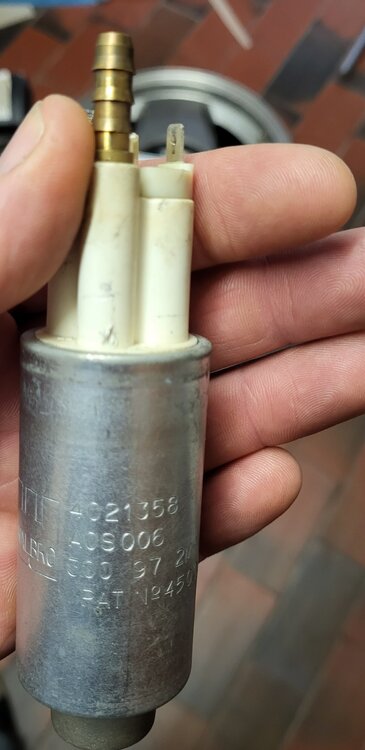

Hat jemand mal ein Foto / Herstellerbezeichnung der Pumpe vom 9k neueren Baujahrs (MY96)?
Oder vlt. sogar Druck und Volumenwerte der Pumpe?
Oder sogar eine defekte Einheit für kleines Geld?

Die sieht aus als würde sie passen:
Airtex E8077 Electric Fuel Pump: http://cgi.ebay.com/ws/eBayISAPI.dll?ViewItem&item=360364856358&fromMakeTrack=true&ssPageName=VIP:watchlink:top:en
Für den Preis würde ich gleich zwei ordern. Vielleicht machen wir auch eine Sammelbestellung draus?
Den hatte ich damals.
Man muß etwas anpassen (Gummitülle). Ist etwas Frickelei, aber ohne Probleme machbar, für jemanden, der nicht 2 linke Hände hat.
http://www.ebay.com/itm/160557731109?fits=Make:Saab|Model:9000&item=160557731109&pt=Motors_Car_Truck_Parts_Accessories&cmd=ViewItem&hash=item2561fc8d25&vxp=mtr
Da ist auch der CS als garantiert passend in der Liste aufgeführt...
Was der Unterschied zu der High Performance Pumpe ist, weiß ich nicht..
