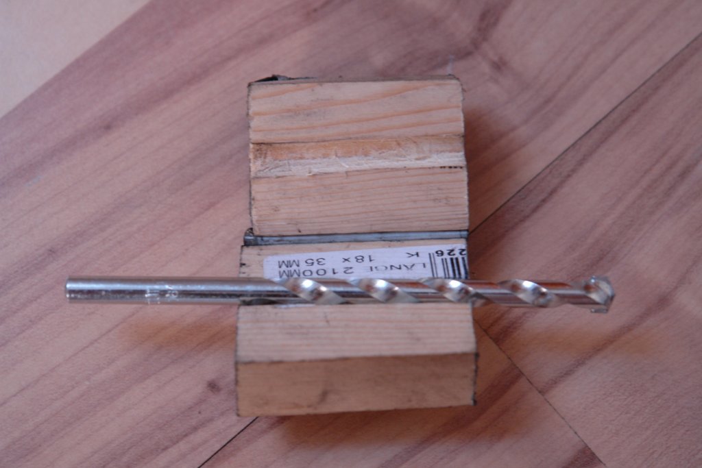

Weil es so schön ist, hat sich meine Pumpe auch verabschiedet. Beim Anlaufen hatte sie bereits Geräusche von sich gegeben und damit ihren Abschied angekündigt. Ersatz habe ich bei polar parts in Cadolzburg bestellt, EUR 69,90 ink. Versand für den Rep. Satz. Lieferquelle ist professional parts sweden, Pumpenhersteller...? Ich denke, dass auch andere Versander diesen Satz genau so verkaufen. Nur teurer. Dann noch bei dem bekannten Versender aus W. Deckeldichtung und beide Winkelstücke geordert. Denn trotz Siliconspray und zarter Hand ist das schwarze M***stück gebrochen. Als Wochenend-Straßenschrauber ohne große Mechanikererfahrung und -ausstattung natürlich ganz super, denn mit den Schwierigkeiten, den Schlauch auf den Winkel zu schieben, hatte ich bereits Bekanntschaft gemacht. Erzitzen mit Heizluftfön ist käse. Beim "Daufdrehen" verdreht es natürlich den ganzen Schlauch, ohne dass er auf den Winkel fluppt. Abends beim Pils darüber siniert, warum nur bei meinen Schrauberaktionen alles schief geht und bei den anderen immer alles in Rekordzeiten klappt... Und dann überlegt, wie es funktionieren könnte: Zwei Holzklötzen übereinander gestapelt und in dem Spalt ein Loch gebohrt. Darin wird der Schlauch eingeklemmt. Das ganze mit einer Schraubzwinge fixiert und mühsam und Kraft (an der es auch mangelt), den Schlauch über den Winkel geschoben. Das Ergebnis hält offentlich (dicht), denn der Pumpentausch muss erst noch bewältigt werden. Freundlicherweise verleiht mir eine saabspezialisierte Werkstatt den Spezialschlüssel (Dank nach L.).
Nachtrag: der Teufel liegt im Detail: der Pumpenausgang hat 8mm und der Durchgang aus dem Pumpengehäuse 6mm. Spitze, wo ist mein Pils??

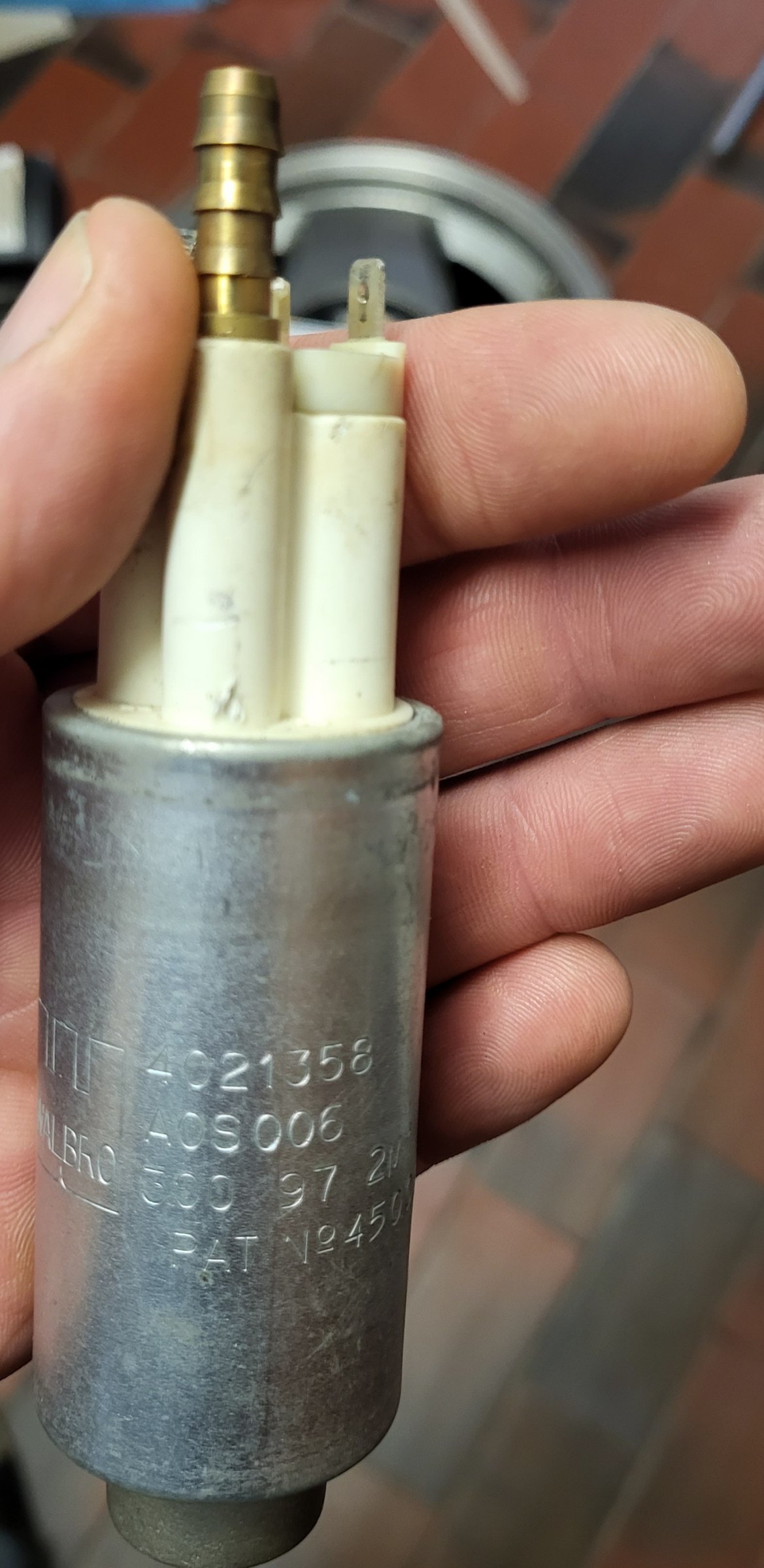

Welche Teile-Nummer hat der von Dir verbaute bzw. bei Dir momentan eingelagerte Walbro-Pumpensatz ?
Bitteschön:smile:
Danke :smile:
Das scheint ein gutes Gebrauchtteil zu sein oder kennst Du eine aktuelle Lieferquelle ?
Danke :smile:
Richtig, das ist eine gebrauchte. Ich habe vor 2 Wochen erst so eine (neue) eingebaut.
Eine könnte ich Dir noch aus meinem Fundus abgeben, wenn Du das mal testen willst.
Natürlich ein Neuteil:tongue:
Ich habe die mir damals aus USA kommen lassen. Ist schon was her.
Danke für das Angebot:smile:
Ich habe keinen unmittelbaren Bedarf, mir ging es v.a. um die Info zu den aktuellen Teilenummern und zum Lieferanten.
Bei der Recherche finde ich bei internationalen Händlern v.a. die Walbro 5CA606
Ist das die Richtige...?
