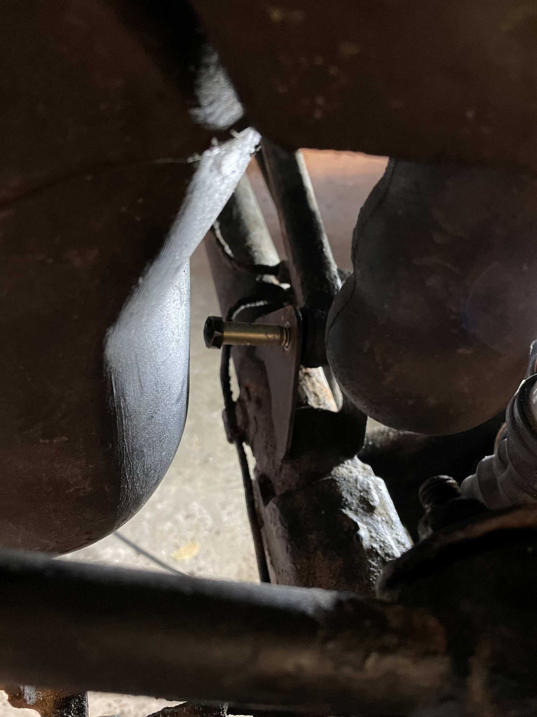

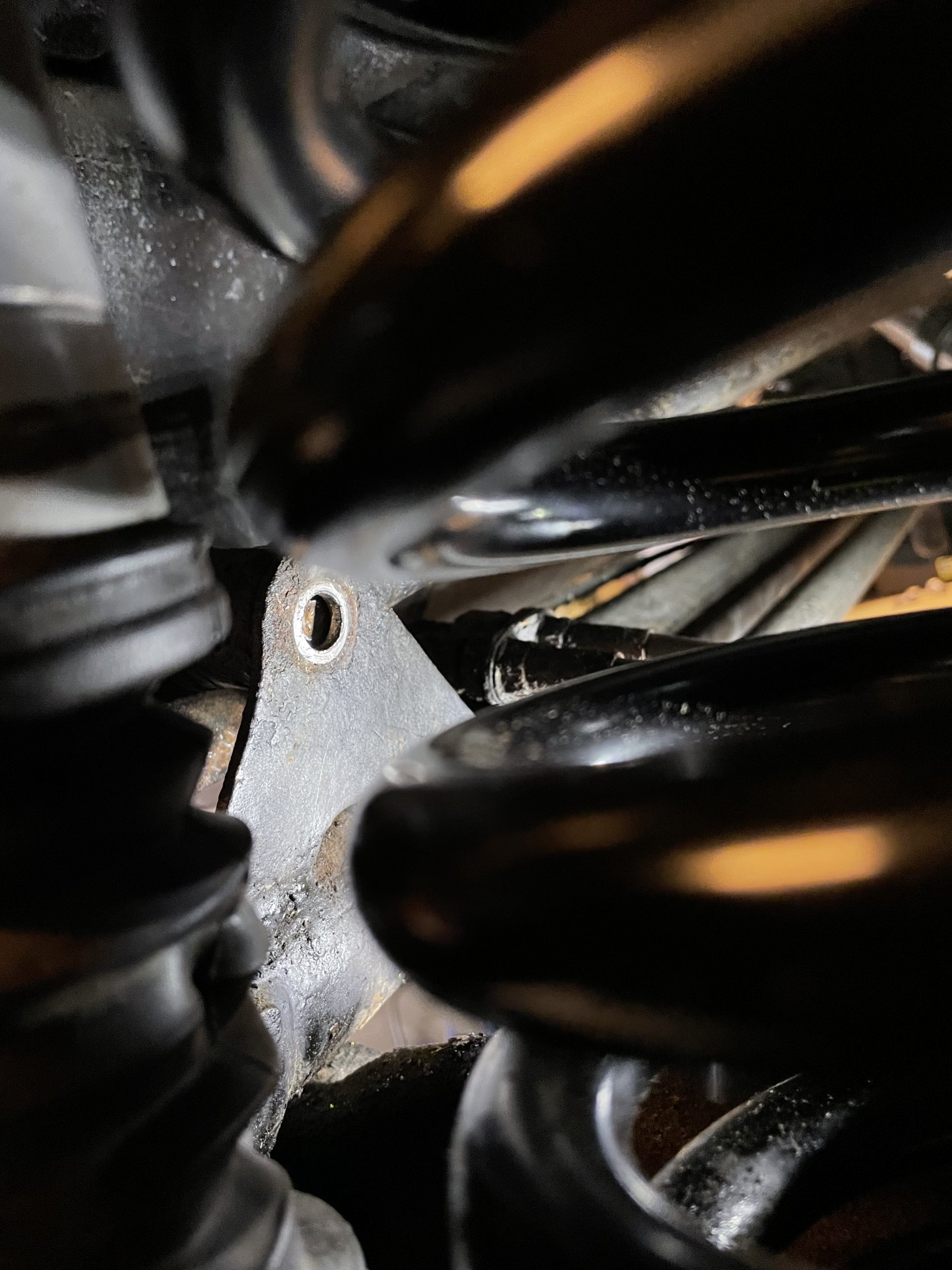

mit der vorderen Anbindung ist doch der Bolzen in den Bildern gemeint oder?
Habe Federn und Dämpfer tauschen können. Jedoch kriege ich hier den Bolzen nicht über die Kante von der Aufnahme. Und der Benzintank verhindert auch, dass ich ihn da mit Schmackes und nem Hebel reinbugsieren kann. Habe auch mit dem Wagenheber keine Position gefunden wo der Panhard?-Stab genau mit der Aufnahme von der Achse ausgerichtet ist.
Habt ihr Vlt eine Idee wie ich den Bolzen da reinbekomme?
danke und Gruß
Florian
Nein, das was du da lockern willst, ist der Panhardstab (wenn ich mich jetzt nicht total verguckt hab).
Ich habe jetzt gerade kein Bild, aber für den Federwechsel löst man erst einmal den Stoßdämpfer unten im Längslenker. Dann musst du nur noch die beiden Schrauben am vorn am Längslenker (die an der Längslenkerbuchse) rausschrauben. Dann kann man den Längslenker, in dem ja die Feder sitzt, herunterklappen und die Feder rausnehmen.
Die Halterung des Handbremsseils würde ich auch noch wegschrauben dann hast du noch etwas Bewegungsfreiheit.
Geht insgesamt super easy. Wenn man will, kann man den Längslenker mit einem Wagenheber abstützen und nach dem Entfernen der Schrauben damit langsam ablassen. Aber wenn die Achse in der Luft hängt ist da kein bums drauf. Ich mach das immer ohne.
Hmm, ok. Also ich habe lediglich den Bolzen beim Stoßdämpfer unten gelöst und dann die Achse abgesenkt. Dann eben noch den Bolzen beim Panhardstab rausgenommen, damit sie Achse sich noch ein wenig weiter absenkt. Darauf hätte ich anscheinend verzichten können… hmm ärgerlich. Den Bolzen kriege ich jetzt nicht mehr rein :-(
ich muss gestehen, dass ich den noch nie gelöst hab. Aber wenn du ihn rausbekommen hast, musst du ja eigentlich genügend Platz haben um ihn wieder reinzubekommen.
Der Bolzen vom Panhardstab geht rein. Ggf. hilft es, die zweite Verschraubung des Panhardstabs an der Karosserie auch noch zu lockern (nicht ganz herausdrehen!). Dann geht der etwas besser rein. Ging bei mir jedenfalls immer besser, erst beide Schrauben rein zu pfriemeln und erst dann festschrauben. Der Panhardstab muß ggf. halt leicht radial verdreht werden, damit beide Schrauben rein gehen. Mit Schraubendreher kann man ggf. auch ein bißchen nachhelfen, die Bohrung zu positionieren und die Schraube dann rein zu bekommen.
