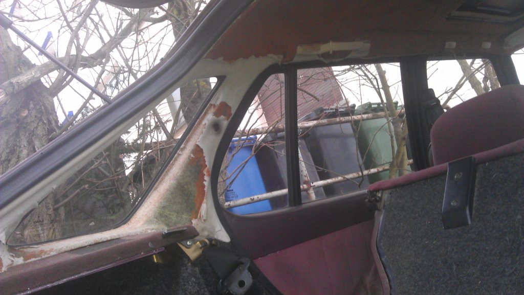

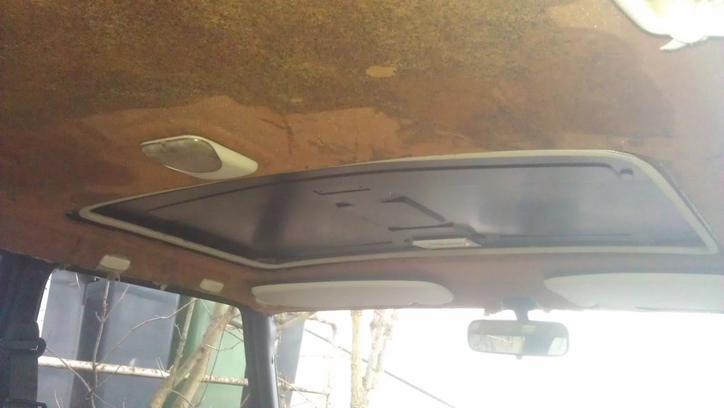

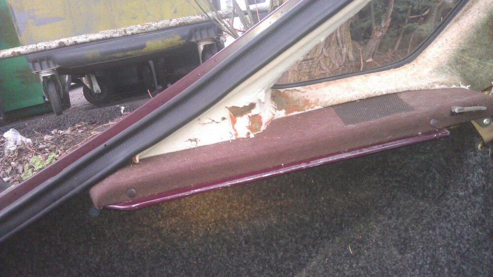

Der Himmel selbst ist noch im 900, muss noch einen Helfer organisieren.
Die hinteren Seitenverkleidungen sind schon draußen und halb fertig.
[ATTACH]61261.vB[/ATTACH]
[ATTACH]61262.vB[/ATTACH]
[ATTACH]61263.vB[/ATTACH]
Der Anblick vorher. Ich habe lange auf den Tag gewartet, endlich anfangen zu können. :smile:

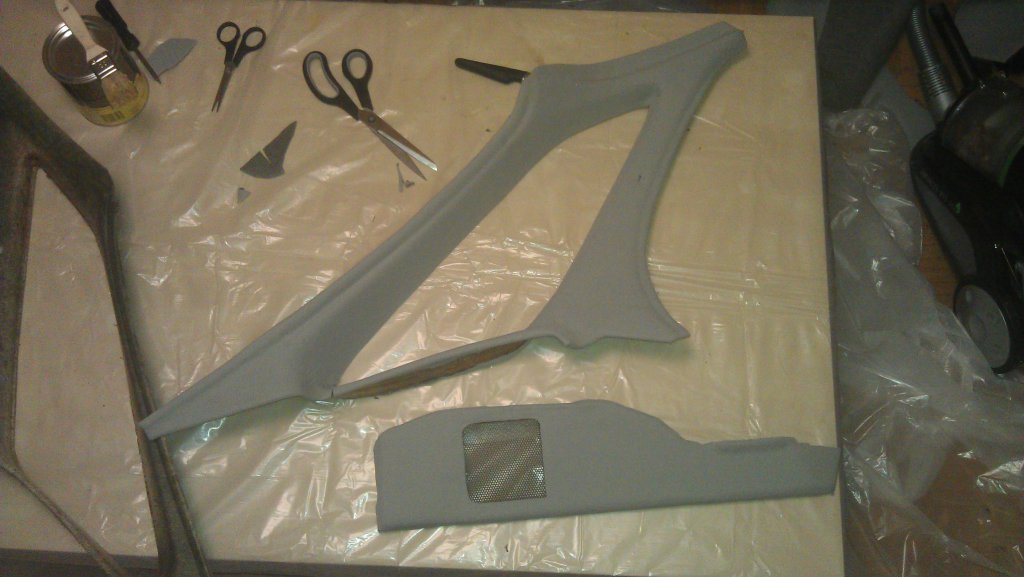

[ATTACH]61264.vB[/ATTACH]
Die beiden schon (fast) fertigen Teile. Leider habe ich die Geometrie dann doch unterschätzt, wie man an der Ecke unten links sehen kann. Auf einmal war viel zu viel Stoff über... Werde ich noch mit der Nagelschere ganz behutsam bearbeiten.
