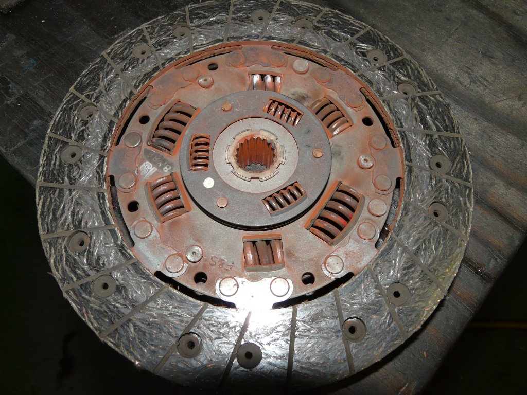

So, den Threadersteller interessiert das ganze wohl nicht mehr, aber ich hab da noch ne Anmerkung wg. des Leerlaufrasselns:
Die Original Kupplung hatte gegen dieses Phänomen einen Leerlaufdämpfer, bei den neuen Sachs Kupplungen hab ich den nicht gesehen.
kuchen, das ist sehr interessant! Wie muss man sich diesen Dämpfer vorstellen?
so...

so...
Hui, gibts die auch mit nicht gebrochenen Federn ?
