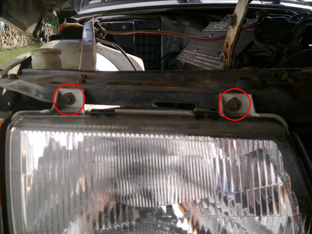

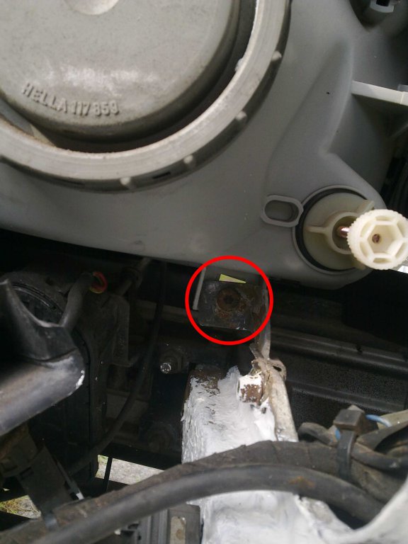

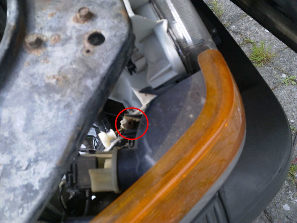

Bilder sagen ja bekanntlich mehr als Worte... Diese vier Schrauben sind zum Scheinwerfer Ausbau zu lösen (die Bilder zeigen den Scheinwerfer auf der Beifahrerseite):
[ATTACH]58094.vB[/ATTACH][ATTACH]58095.vB[/ATTACH][ATTACH]58096.vB[/ATTACH]
in meinem Fall ist die untere Schraube auch mit Torx-Kopf (nicht wie bei klaus mit SW10).
Zum Stecker der Scheinwerferverstellung kann ich nix sagen. Der Lampenstecker wird innen abgezogen und die Kabel können dann zusammen mit der Gummitülle einfach nach hinten heraus gezogen werden.
Dafür fand ich, ausser der seitlichen Schraube zum Blinker, eine kleine Torx-Schraube, die das Scheinwerfergehäuse von hinten, unten zu befestigen scheint. Ist die auch zu öffnen?
Wenn wir von der gleichen Stelle reden: Schraube den Winkel am Auto ab, geht einfacher.
Und wenn ich mich jetzt nicht völlig irre und wider was mit dem 9k durcheinander werfe: Grill raus, da sitzt auch noch eine
Sowohl der Winkel als auch der Grill kann dranbleiben! Die besagten VIER Schrauben (nicht drei, nicht fünf, nicht sechs, sondern VIER. Siehe Fotos in Beitrag #6) sind alle recht problemlos erreichbar.

Komm ich an die untere Schraube (Bild 3 bei #6) auch so problemlos ran,
wenn ich nenn LLK habe? Nehm doch an, dass Fahrer- und Beifahrerseite symethrisch sind.
Sieht mir ehrlich gesagt nicht sooo einfach aus.
Geht schon.
Falls die Hände doch zu gross sind, ist der LLK aber auch rasch ausgebaut: 2 Schellen, eine Abdeckung und eine Mutter.

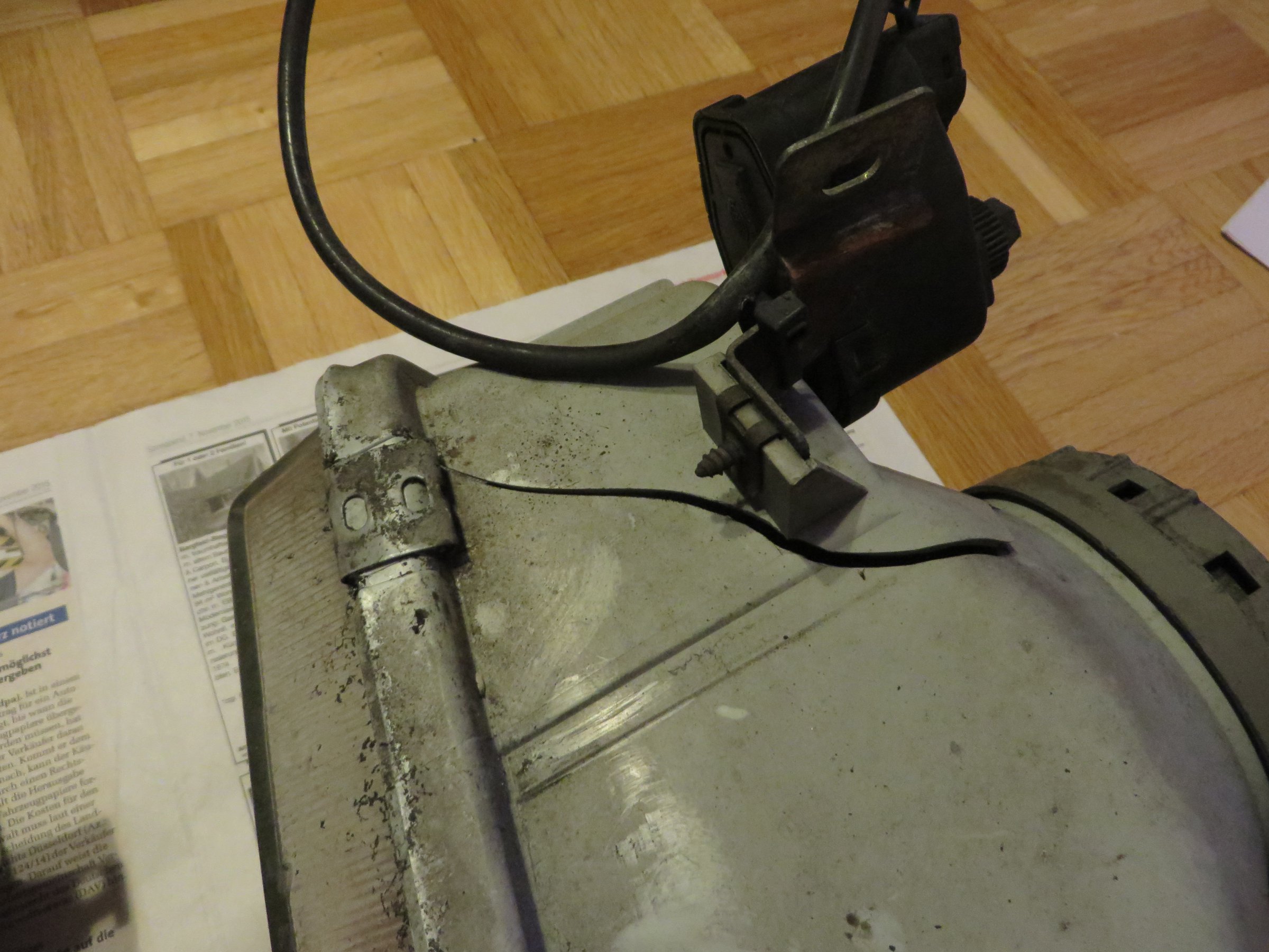

wie bekommt man die Kabel ab?
bei meinem 1993er klappert obe RechtsReflektor rum, die Höhenversellung geht ja noch;
da schein bei der Eistellschraube ein schwarzes Plastikteil abgebrochen sein und
ich frage mich ob nicht ein guter Gebrauchte kompletten
Scheinwerfer nicht besser ist?

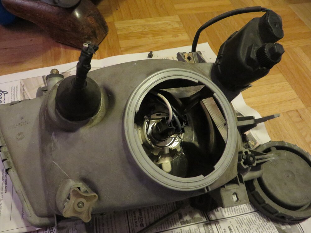

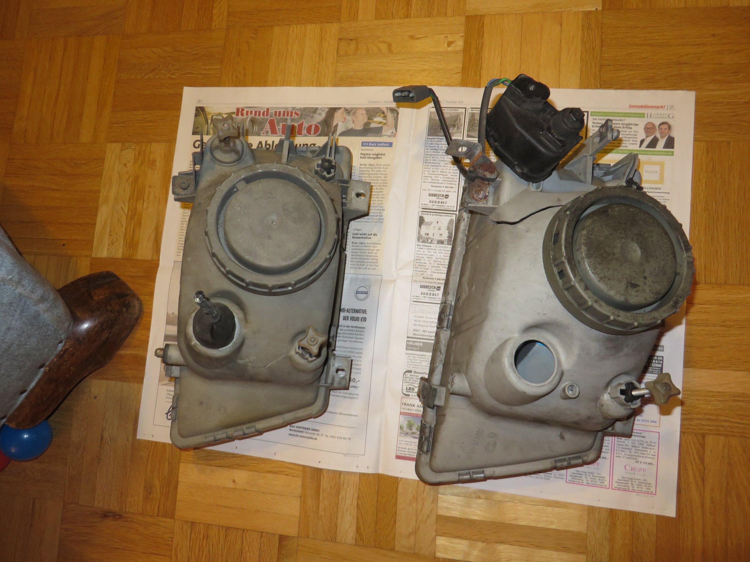

Da ich gerade einen defekten Scheinwerfer mit elektronische LWR und einen intakten mit manueller LWR liegen hatte, habe ich gerade mal umgebaut.
Hier der knappe Bericht.
Hier sind beide Scheinwerfer direkt nebeneinander und der Defekt am rechten Scheinwerfer

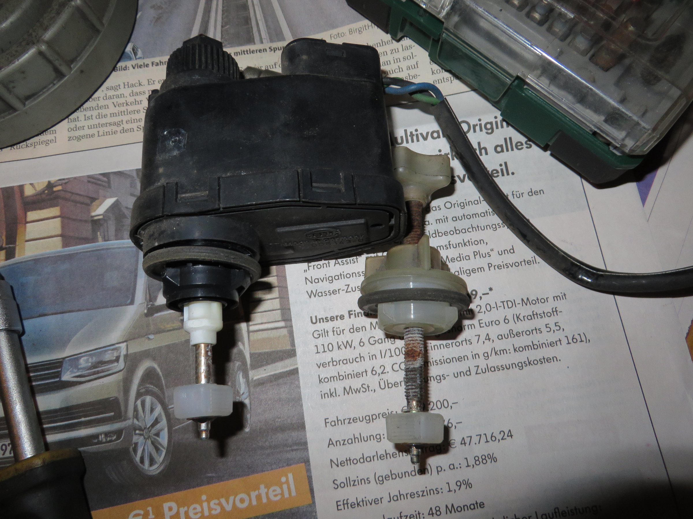

IMG_2903.thumb.JPG.49464a0687bb62923a2352d491ec57f6.JPG IMG_2904.thumb.JPG.6f980fa506bb96beb22d6cb6caed785f.JPG
Mit einem Schraubendreher kann man durch die Lampenöffnung den Clip der LWR anheben und die Einstellschraube bzw. den Motor rausnehmen.
Beide Aufnahmen und die eckigen Halteblöckchen sind identisch.
Einfach umstecken, fertig
Ist also gaaanz einfach. Die ganze Aktion hat 10 Minuten gedauert. Dabei waren 7 Minuten Werkzeug holen aus der Werkstatt ins Wohnzimmer dabei.
Sirko
Stimmt; aber bitte sehr vorsichtig mit dem Verriegelungsclip. Der Weichmacher ist schon lange verdunstet.
