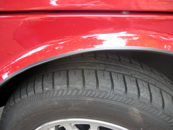

habe vor knapp 2 Jahren meinen Radlauf restaurieren lassen. War doch arg angefressen. Nun kommen an der Stelle wieder Porenrostbläschen.
Kann man sowas reklamieren oder habe ich jetzt einfach Pech gehabt.
War schon beim Lackierer. Der wollte das einfach wegpolieren. Wie seht ihr das?

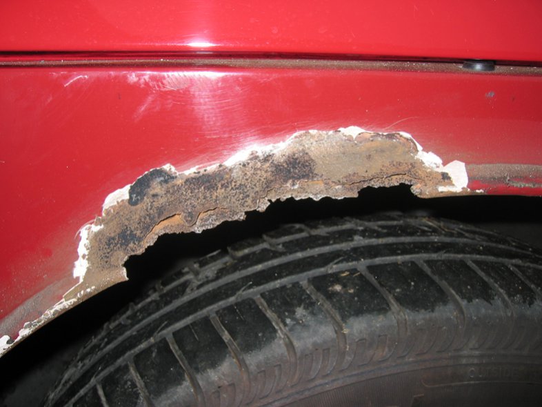

Habe nur 2 Fotos von vorher und direkt danach. Die aktuelle Situation muss ich noch ablichten. Der Lackierer hat an der Stelle mit dem Pestbefall ein Stück eingesetzt.

Das denke ich auch. Die haben den Porenrost nicht richtig entfernt. Ich fahre bei denen noch mal vorbei und werde berichten. Merci!
