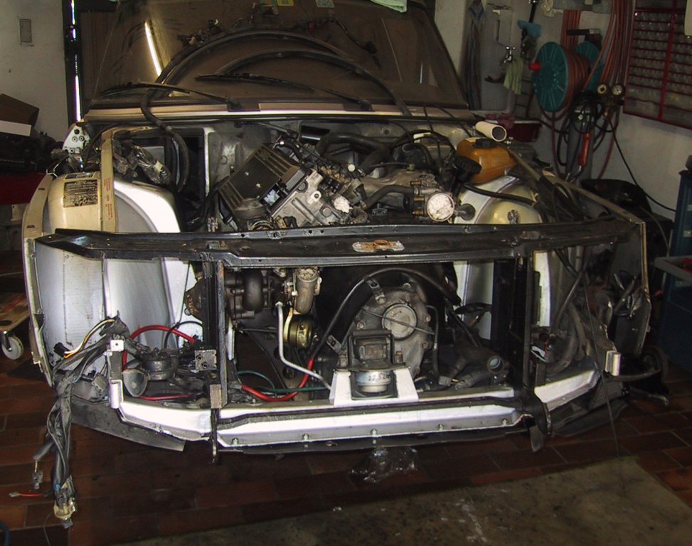

heute abend war reine machen angesagt. die fahrerseite ist gemacht. sieht alles ganz gut aus. muß nur wenige stellen pinseln. der schlossträger ist auch noch ganz gut beieinander, sodass ich auf den ausbau verzichte. habe keine lust dafür den kühler für die klima auszubauen und damit auch den kreislauf zu öffnen. ein paar bilder vom gesäuberten teil des motorraums gibts auch.
ImageUploadedByTapatalk1326232831.694858.thumb.jpg.6ea3e7e150b5f908b650741a0a1b9bff.jpg
ImageUploadedByTapatalk1326232854.911839.thumb.jpg.5c3d6b0d24838cc301722ebdc67437f5.jpg
ImageUploadedByTapatalk1326232878.327815.thumb.jpg.ad4a240090d9a5d2627267352404069a.jpg
ImageUploadedByTapatalk1326232903.576107.thumb.jpg.ec85fe7cd1459ce87fe0c704c9982f6c.jpg
ImageUploadedByTapatalk1326232924.925298.thumb.jpg.6ebf96ca13ad64b9629615617917dad1.jpg
Daumen gaaaanz weit nach oben- sehr schön!
Jau - das sieht doch sehr gut aus soweit.
Die paar kleinen Rostansätze penibel entfernen. Und dann nachher noch alles ordentlich konservieren. Wie wurde hier ja schon zur genüge durchgekaut. :smile:
Gruß,
Erik
heute abend war reine machen angesagt. die fahrerseite ist gemacht. sieht alles ganz gut aus. muß nur wenige stellen pinseln. der schlossträger ist auch noch ganz gut beieinander, sodass ich auf den ausbau verzichte. habe keine lust dafür den kühler für die klima auszubauen und damit auch den kreislauf zu öffnen. ....
Um den Schlossträger auszubauen musst Du die AC natürlich NICHT öffnen.
Nach meinen bisherigen Erfahrungen, hätte ich Bilder der Beifahrerseite interessanter gefunden.....
