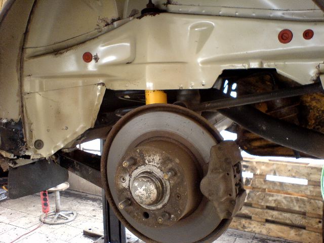

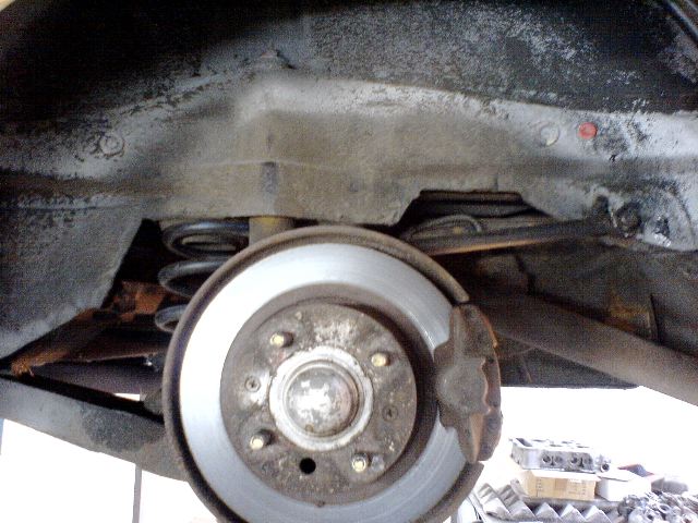

Vielleicht sollte man sich das mal leisten, bevor der Euro nichts mehr wert ist... siehe vorher - nachher!
[ATTACH]59649.vB[/ATTACH][ATTACH]59650.vB[/ATTACH]
Genau, werd ich bei meinem auch so nach und nach rundherum machen. Danach Rostschutz, Lakieren und Tranparetes, farbloses Wachs!!
Gruß meki
Wir sind auf gleicher Linie.
Aber rechne mal bei einer kompletten Unterbodenschutz-Entfernung mit rund 1000,- Euro.
Bei der Unterboden-Reinigung wird übrigens neben losem Rost auch Dichtungsmasse entfernt. Das bedeutet, dass man vor der Lackierung/ Konservierung die Falze und Spalten am besten mit Polyurethan-Masse neu abdichten sollte. Rostansätze behandele ich gleich nach dem Trockeneis-Strahlen mit Epoxy-Brunox, hat sich in den letzten 5 Jahren selbst im Wintereinsatz bewährt.
