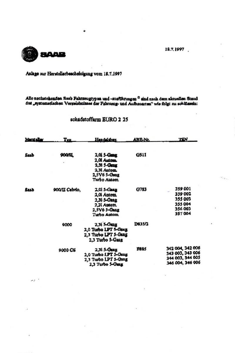

Moinsen,
einen herzlichen DANK aller, die sich hier mit technischen Hintergrundwissen engagiert haben. Ich habe mich nun, um nicht unnütze Fragen zu stellen durch den gesamten Fred gefressen von KLR bis zu ABE-Nummern.
Aufgenommen habe ich immer wieder, dass die 2.0i nicht umgeschlüsselt werden können. Nun habe ich mir das Schreiben von Saab inkl. Anhang aus dem Post 109 von Postalo angeschaut und gelesen, dass Fahrzeuge mit der ABE-Nummer 835/2 umgeschlüsselt werden können und Postalo dies auch getan hat.
Eben stelle ich erstaunt fest, dass mein 2.0i eben genau diese ABE-Nummer hat, nämlich 835/2*. Nun keimt natürlich die Hoffnung meinen 2.0i auch umschlüsseln zu lassen. Wie seht ihr das, die Ihr euch schon intensiv mit diesem Thema auseinander gesetzt habt? Anbei hänge ich meine Zulassungsbescheinigung Teil 1 sowie nochmals die Schreiben von SAAB aus dem Post 109 von Postalo, auf die sich meine Annahmen stützen.
Gruß scrofter
1) ABE-Nummer 335/2 umgeschlüsselt werden können und Postalo dies auch getan hat.
2) Eben stelle ich erstaunt fest, dass mein 2.0i eben genau diese ABE-Nummer hat, nämlich 835/2*.
Tippfehler? Oder tatsächlich unterschiedliche Nummern?:biggrin:
Ich denke Tippfehler, die Umschlüsselung mit der ominösen 835/2 funktioniert ja.
Bessere Exemplare der Unterlagen von Saab??
Moinsen,
da hat sich leider ein Tippfehler eingeschlichen. Habe ich nun korrigiert. Da ich der Hoffnung bin, dass es mit der ABE-Nummer klappt, wäre es hilfreich, wenn jemand ein etwas besseres Exemplar des Briefes von SAAB mitsamt den Anlagen hätte und mit diesen Zukommen lassen würde.
Habe nämlich soeben die hier verfügbaren Exemplare gedruckt und die sind schon schlecht lesbar, zumindest im Ausdruck. Ich möchte nicht, dass die Umschlüsselung am morgigen Tage an einem Sachbearbeiter mit schlechten Augen scheitert.
Gruß scrofter
Ach so ganz nebenbei sehen die Experten auch die Möglichkeit und ist da noch irgendwo ein Haken??
9K CC Bj. 91 2.0i mit ABE 835/2 umgeschlüsselt.
Moinsen,
einen RIESEN Dank nochmals allen engagierten bei dem Thema Umschlüsseln.
Ich habe am heutigen Morgen mein 2.0i mit der ABE-Nummer 835/2 erfolgreich umschlüsseln lassen. Zum Umschlüsseln habe ich lediglich die beiden Papiere aus meinem Vorpost mitgenommen. Die ganze Aktion ist völlig problemlos gelaufen und die Steuer wird rückwirkend berechnet, so dass in den nächsten Tagen eine Gutschrift vom Finanzamt ins Haus flattern wird.
Vielen Dank und gruß scrofter
