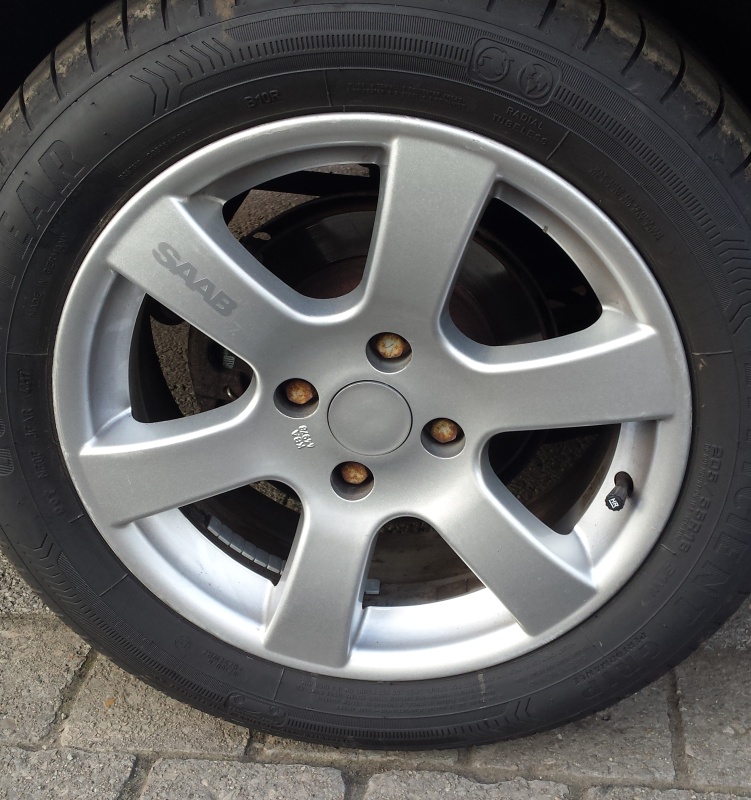

Mit diesen Felgen:
von einem Forenmitglied habe ich Probleme mit meinem Reifenhändler.
Bei der Radmontage maulten die Monteure: Das sind keine Originalfelgen, denen fehlt die Zentrierung (Damit meinten sie das Loch für die Montagehilfe). Die Felgen so nur über die Radbolzen gehalten. Könnte zu Unwuchten führen. Wäre gefährlich. Ich müßte Zentrieringe haben.
Jetzt gab es wirklich Unwucht bei ca. 110/120 km/ bis knapp über 140 km/h.
Nach langem hin und her wurde dann doch nachgewuchtet, aber unter Protest. Der Chef kam hinzu und fing wieder mit der fehlenden Zntrierung an. Er meinte, daß er mich eigentlich so nicht vom Hof fahren lassen dürfte. Wieder wurde auf die fehlenden Zentrieringe verweisen. Er müsse sich an Recht und Gesetz halten. Den Hinweis auf die vorhandene ABE für den 9000 wischte er weg.
Da auch nach dem Nachwuchten noch eine Unwucht zu spüren ist, bin ich jetzt verunsichert.
Wer fährt diese Felgen (CMS C1 6562535) noch auf einem 9000?
Hab auch nen Satz Zubehörfelgen in 7x15, ebenfalls ohne Loch für den Zentrier-Stift (der ja auch etwas Spiel hat!). Die Zentrierringe gab es für kleines Geld, damals zu DM-Zeiten. Heute vermutlich €...
Wo liegt das Problem, Zentrierringe zu beschaffen? Damit dürfte es etwas ruhiger in der Diskussion werden.
Haben die Felgen denn so viel Spiel, wenn alle Radschrauben eingeschraubt (aber noch nicht fest) sind?

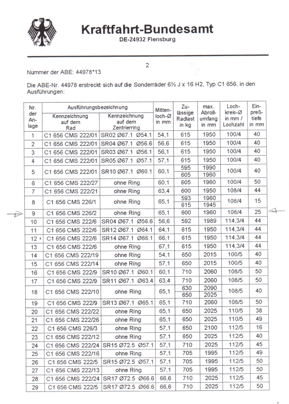

Laut ABE sind für genau diese Felgen keine Zentrierringe vorgegeben.
Bei der Montage durch die Monteure konnte ich keinerlei Spiel feststellen, als die Radbolzen von Hand festgeschraubt wurden. Der Innendurchmesser der Felge am Ende der Schräge/Phase rund 65mm. Der Stummel an der Radaufnahme auch. Was soll da ein Zentrierring bringen?
Was steht denn in dieser genau?
... denen fehlt die Zentrierung (Damit meinten sie das Loch für die Montagehilfe)
Das sind nun aber ganz gewaltig zwei Paar Schuhe.
Die Montagehilfe für Felgen mit "5. Loch" ist natürlich verzichtbar, und war z.B. auch bei den werksseitigen 7J15 meines damaligen 95er 2,3i nicht vorhanden. Die Zentrierung, also das Mittenloch, muss aber in jedem Falle entweder direkt passen, oder eben per Zentrierring passen adaptiert werden. Ohne passende Mittenzentrierung würde ich Dich auch nicht fahren lassen, und nicht selbst fahren wollen.
Das steht in der ABE:
Der Fall ist doch klar: bei dem Mittenloch kein Ring!
Wenn das Mittenloch paßt, also ordentlich zentriert, wundert es mich aber, dass der Reifendienst die Zentrierung moniert.
Paßt das Mittenloch denn wirklich, oder wurde die Felge dort in früheren Jahren evtl. mal für ein anderes Auto ausgedreht?

Was moniert der Reifenladen dann bitte wirklich? Das fehlende Loch für die Montagehilfe, oder eine fehlende Zentrierung?
Das müßte jetzt mal irgendwie geklärt werden, ehe wir uns weiter die Schädel zermartern.
Kann ja alles geben, bis hin zu an der Zentrierung abgedrehten Bremsscheiben.
Ich hatte dieselben Felgen für meinen CS. Die waren ein wenig tricky zu montieren. Gut war, sie bei angehobenem Auto sorgfältig anzulegen, anzuschrauben und sie auch im angehobenen Zustand mit 120nm festzuziehen. Das vorherige Abstellen mit nachträglichem Festziehen war nix, da liefen die dann nicht richtig rund. Ich meine auch, dass die Mittenöffnung angefast war und deswegen die Passing nicht spontan hinhaute. Ist schon was her, dass ich die hatte.
