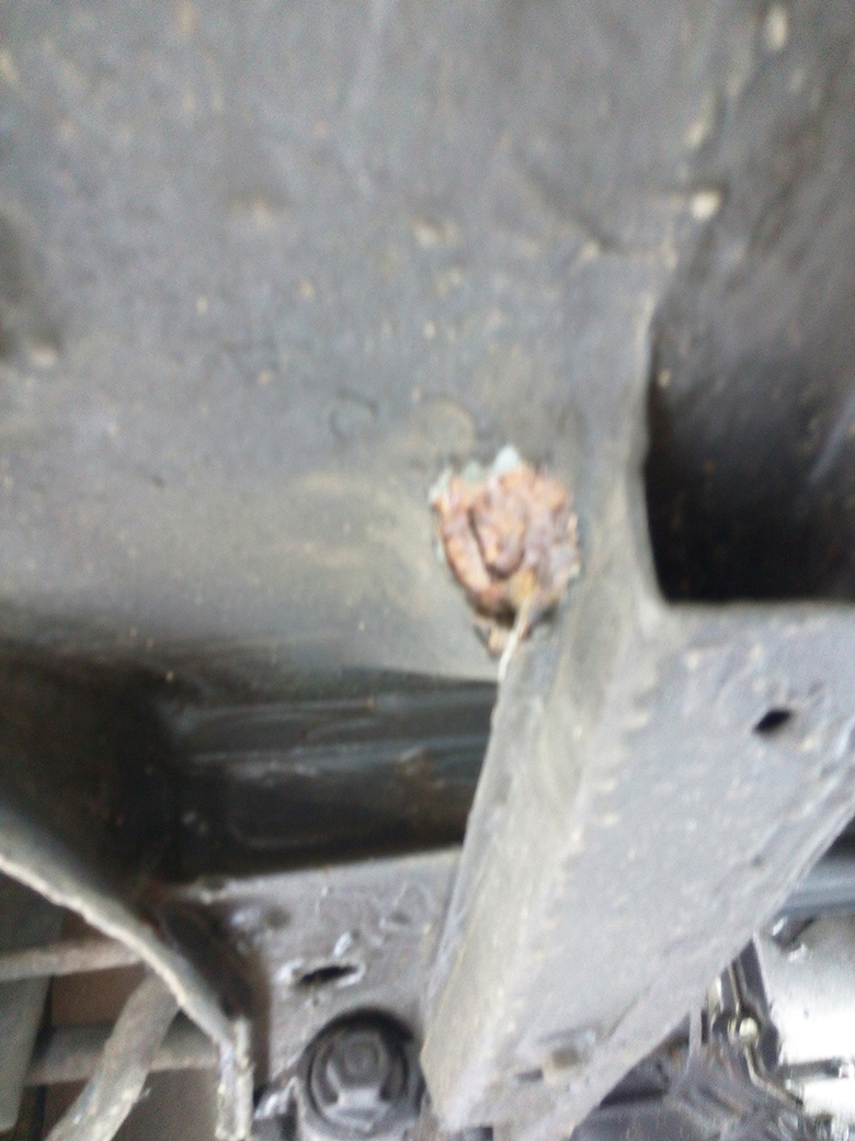

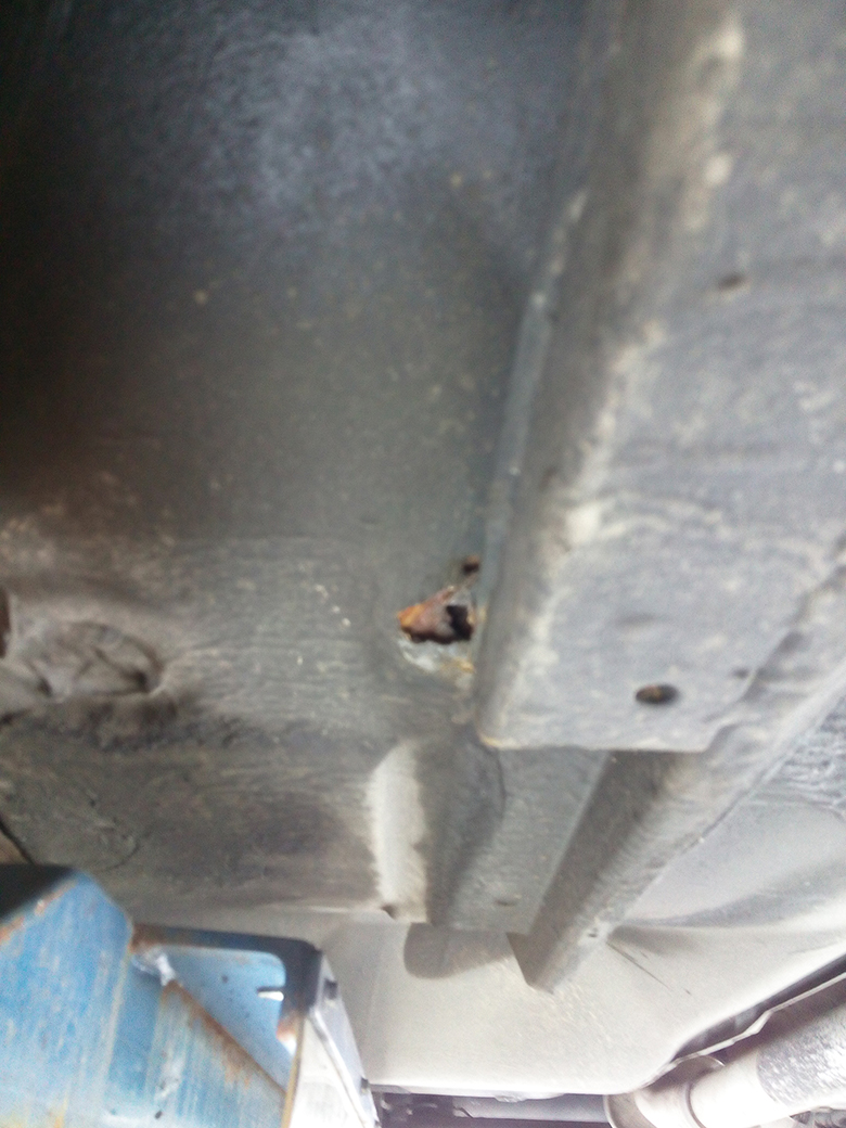

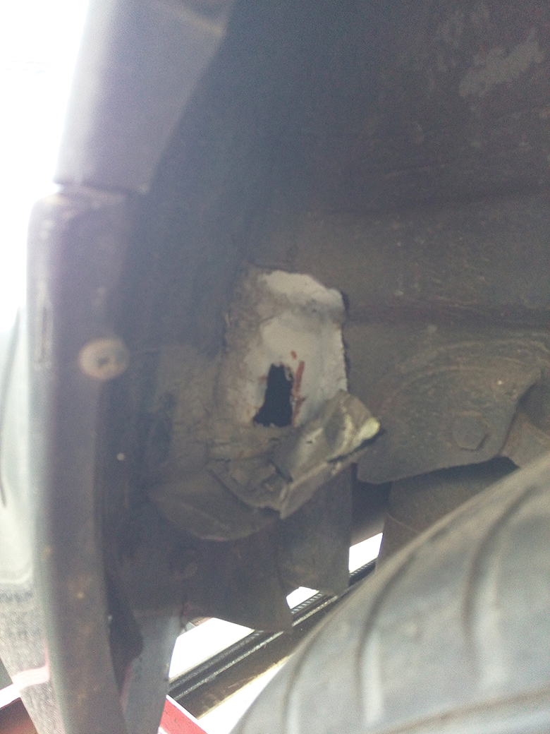

Es gibt Neuigkeiten, der Wagen war nun beim Gutachter. Es gab natürlich mehrere Stellen, die er bemängelt hat, insbesondere aber ein paar versteckte Roststellen.
Als Laie fällt es mir nun schwer, diese Mängel einzuschätzen. Könnte mir damit jemand der Alten Hasen hier helfen?
Danke und Gruß
Was gammelt denn?
Danke und Gruß
Gibts eine Beschreibung oder Bilder der betroffenen Stellen?
Korrodiert sind laut Gutachter die Längsholme, Radhäuser, Bodenblech, Unterbodenschutz, Kotflügel und Schweller. Dazu bekam ich die Bilder im Anhang.
IMG_20150520_134320.thumb.jpg.ec3af732d388a1ef5fa174704a685de5.jpg IMG_20150520_135356.thumb.jpg.347d2e1eeb0e121de272d51917ecb80e.jpg IMG_20150520_135733.thumb.jpg.552cf6784d49f125f78141b6df774b99.jpg
Um den Aufwand zumindest grob überschlagen zu können, wären dann natürlich Bilder aller betroffenen Bereiche hilfreich.
Das sind leider die einzigen Bilder, die ich vom Unterboden bekommen habe. Sind wohl die 'schlimmsten' Stellen.
Das was man auf den Bildern sieht wäre ja noch überschabar.
Finde ich auch.
Nur sollte nicht nur "drübergebraten" werden.
Also befallene Bereiche heraustrennen und frisches Material einsetzen (lassen).
Bei Trägerbeteiligung sollte man sich evtl. dirket an den TÜV wenden, sich den Segen für die Reparatur geben lassen und nach dessen Vorgabe arbeiten. Nach Reparatur genau zu dem Prüfer gehen und sich den Segen holen.
