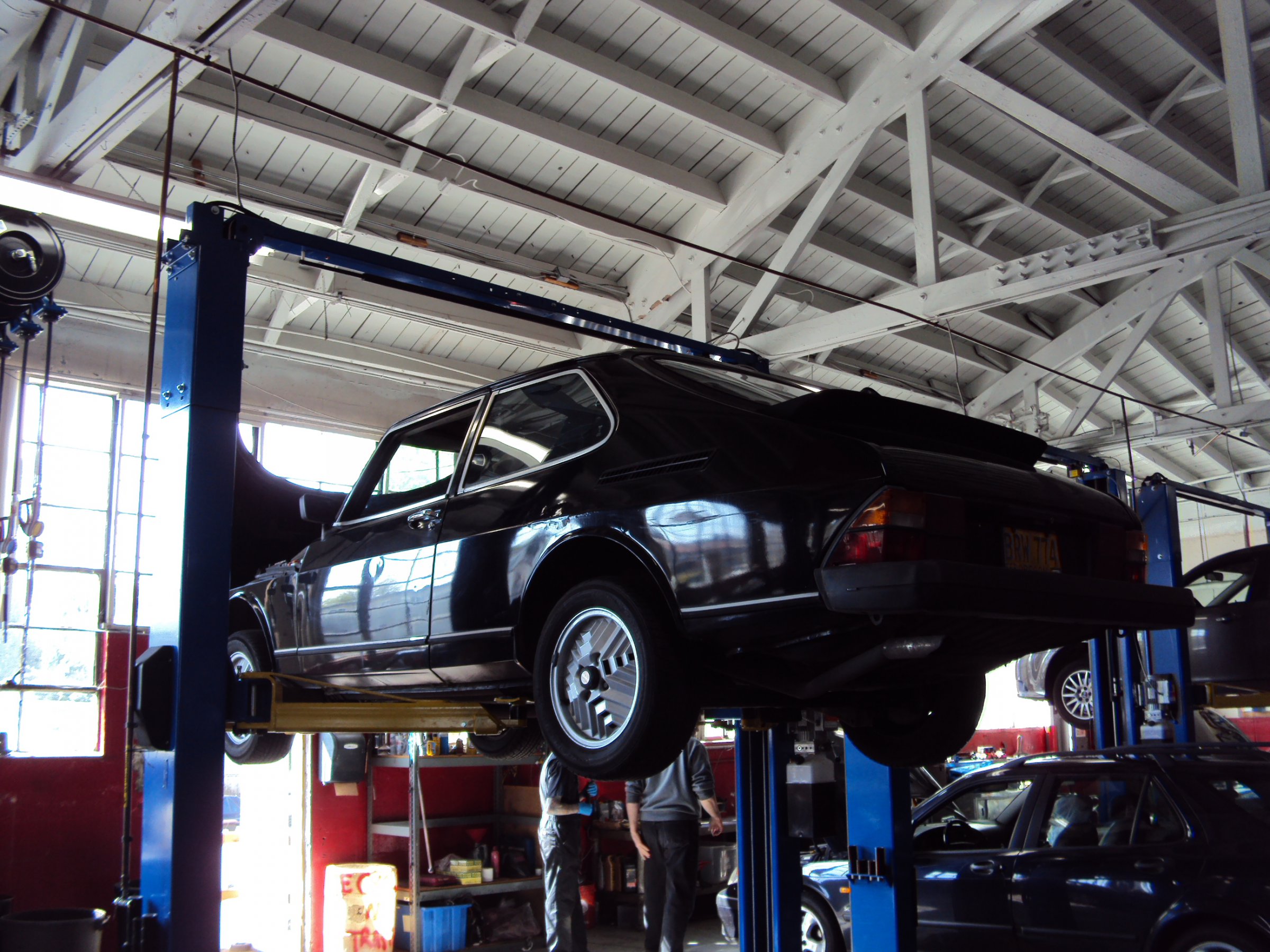

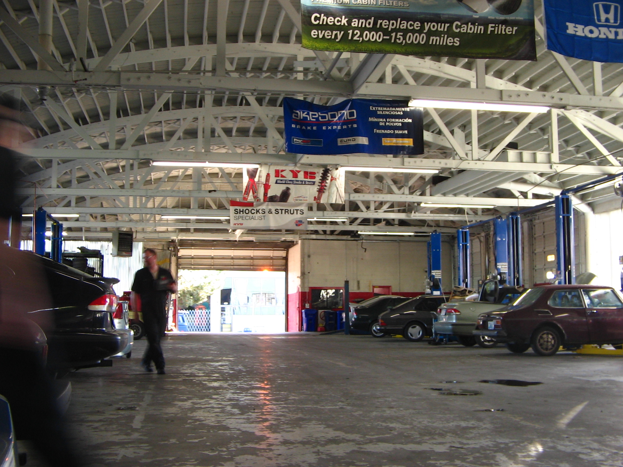

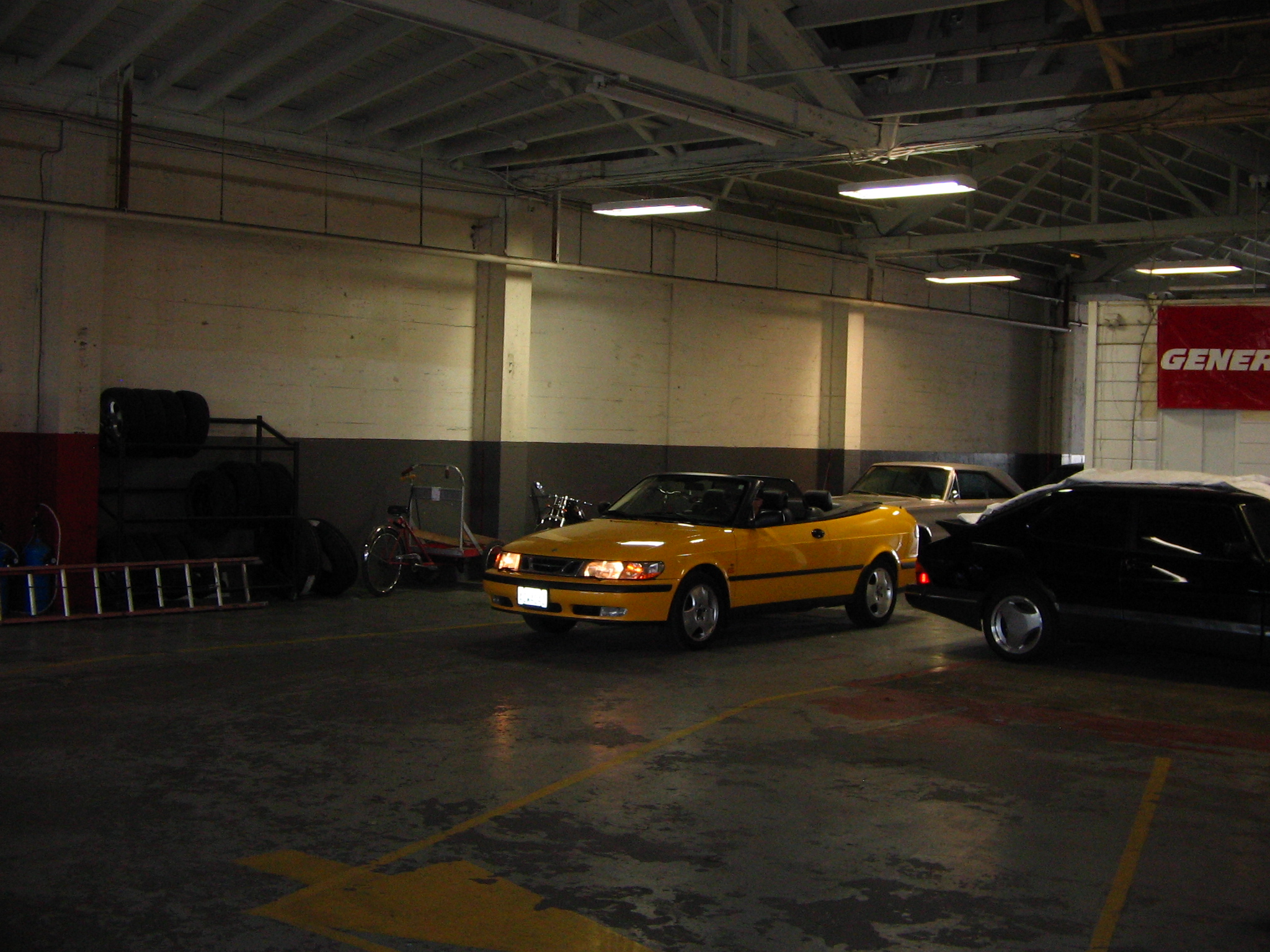

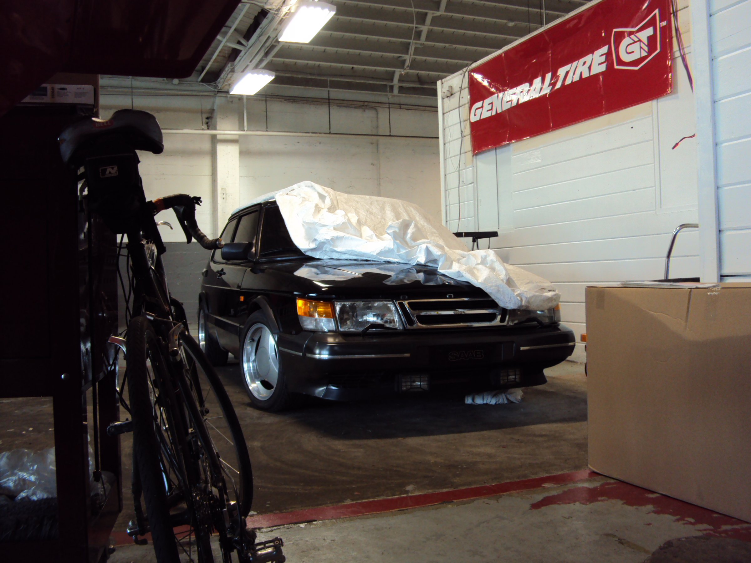

Den kenn' ich - hihi, wär' ich schnell genug gewesen, hätte ich hier vor Auktionsablauf glatt noch einen kleinen Besichtigungsbericht zu dem auktionierten Portland-900 SPG abgeben können. In 2014, mit dem nur unwillig funktionierenden, im Auftrag zu überführenden 1980er 900 Turbo und geplatzter Kupplungshydraulik ziemlich direkt bei Travis Deckers damaliger Werkstatt liegengeblieben...
...werkelte ich dann mit dem nun in neue Hände gehenden 900SPG im Rücken auf einer Travis' damaliger Bühnen.
Sein schwarzer war damals schon beeindruckend, und hatte ein ruhiges und besonderes Dasein bei ihm - acht Jahre später: meine klare Kaufempfehlung dafür :wink:
Da war die damalige Werkstatt auch noch sehr SAAB-gefüllt...
Dass die 900er mal solche Preise erreichen würden, war damals in weiter Ferne - in den USA noch mehr als in Deutschland.
Travis freut sich nun mehr über seinen freudig heranwachsenden Sohn, das Fliegen mit seiner Propellermaschine und insgesamt mehr Familien- und eigene Zeit. Wie schrieb er mir heute zu seinem 900 SPG: "Too nice for me" - und über das Preisergebnis ist er selbst erstaunt.
Ich erinnere mich außerordentlich gern an meine Momente dort mit ihm, seiner Frau, seinen Hunden, dem ganzen SAAB-Gewusel, allem geschenkten Vertrauen, seiner Geduld, auch dem Aushalten, ... Momente, in denen ich große Dankbarkeit erleben und leben durfte. Für mich eine besondere Seele an einem besonderen Ort in einem Land begrenzter Unmöglichkeiten...
