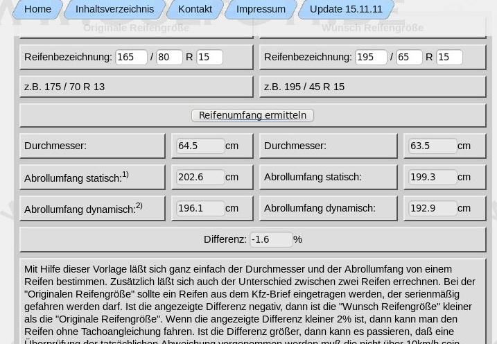

Vielleicht hilft das dem Einen oder Anderen bei seinen Überlegungen: http://www.golfgti.de/service/reifenrechner.php
Hilfreicher Link !
Ich habe mal ausprobiert[ATTACH]60759.vB[/ATTACH]
Ob die Dimension auf 5" Felgen passt bezweifle ich allerdings.
Gruß->

Passen, vielleicht ,aber nicht zulässig. Das äußerste auf der 5-Zollfelge wäre 185/65R15
Von der Zulässigkeit wollt' ich gar nicht erst anfangen:smile:
Bei den 185ern muss dann wohl aber der Tachometer angepasst werden.
