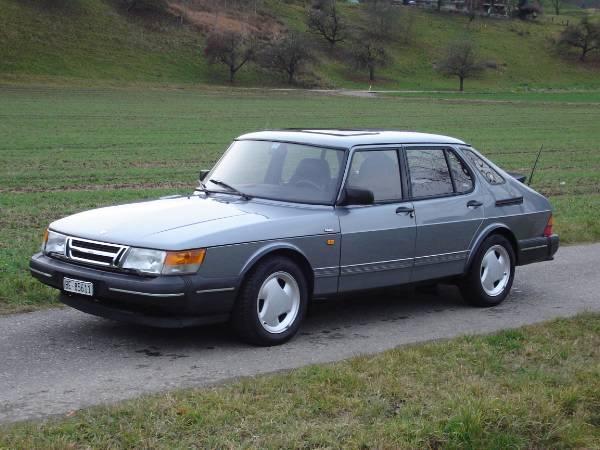

Habe heute beim Stöbern nach 901er Inseraten erstaunlicherweise dieses Extra gefunden > "Nachträglich wurde ein grossformatiges el. Glasschiebe-, Hebedach der Marke Webasto nachgerüstet". Dachte immer, beim 901er sei ein Nachrüsten eines Schiebedachs unmöglich. Das Inserat stammt von hier > http://auto.ricardo.ch/kaufen/fahrzeuge/autos/limousine/saab-900-s-20-turbo/w/an668544902/
[ATTACH]60679.vB[/ATTACH][ATTACH]60680.vB[/ATTACH]

dass "das nicht geht", meint, dass es nicht geht ohne ein neues Dach einzuschweißen.
Nachrüst-SD kann man überall reinbauen, natürlich zu Lasten der charmanten orig. Optik. Es handelt sich beim erwähnten Sonnendach ja auch nicht um ein Stahlschiebedach, sd. lediglich um ein el. Sonnen = Glasdach...
