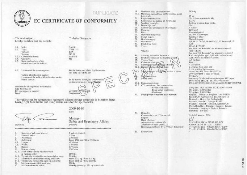

Eigentlich sollte im Auto entweder in der Reservereadmulde oder im Handschufach ein ..... wie heisst das Ding..... certificate of conformity sein, da steht drauf ob dein Auto ein LPT oder FPT ist.
[ATTACH]60711.vB[/ATTACH]
sollte bei einem VIN Decoder oder Dem angezeigt werden.
Wozu? Mit '96 und 150PS ist doch alles gesagt: 2,0t, also der kleine 2,0er LPT
