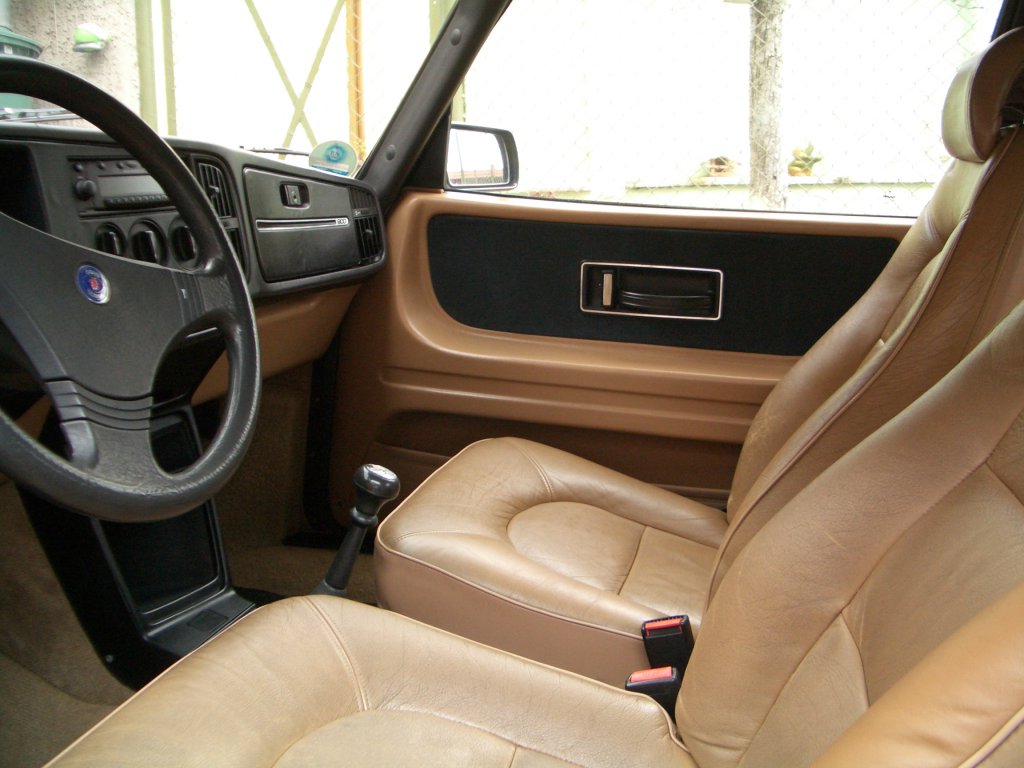

by the way:
[ATTACH=CONFIG]92662[/ATTACH]
da fühle ich mich zu hause :smile:
schaut gut aus!
laufender Meter 10 €, das Zeug ist 145 cm breit, und hat Vlies auf der Rückseite
kannst Du die Bezugquelle nennen?
