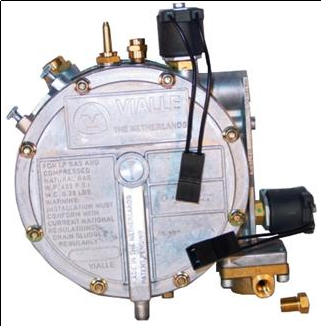

Frage an die Kenner hier: Der Verdampfer sieht ungefähr so aus (Vialle TPVD6001). Welche der beiden Einstellschrauben (oben neben dem Ventil, einmal dick, einmal dünn) ist Leerlauf, und welche Empfindlichkeit?
[ATTACH]63515.vB[/ATTACH]
Ok, es war die dicke. Man muss ja mal was wagen.
Leerlauf ist zurück. :cool:
