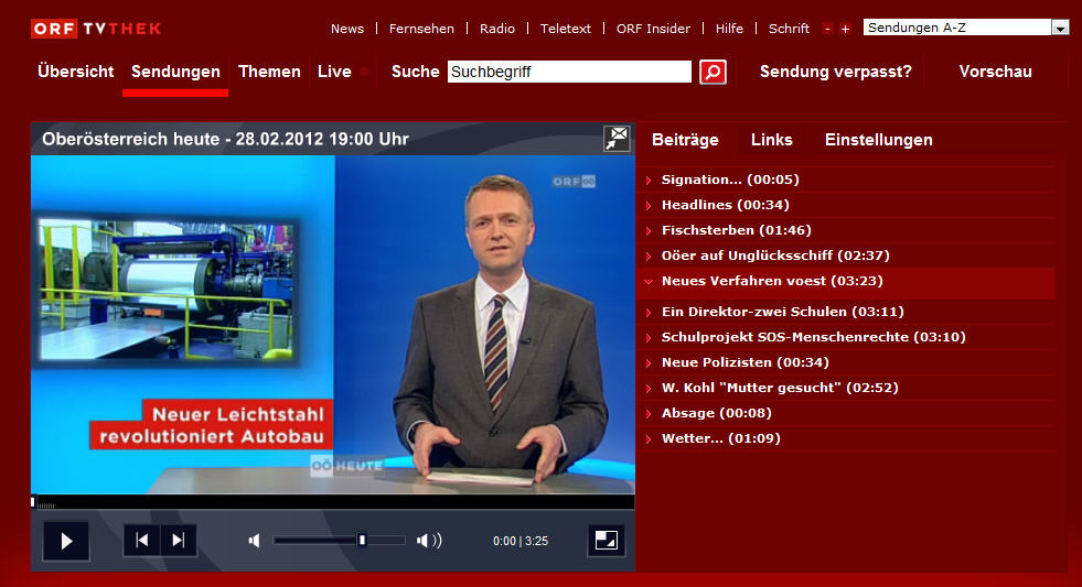

ab sofort auch online zu sehen :
http://www.saab-cars.de/attachments/saab-stammtisch/89712-revolutionaerer-nichtrostender-und-hochfester-leichtstahl-fuer-autos-angekuendigt-vvv.jpg
http://tvthek.orf.at/programs/70016-Oberoesterreich-heute
