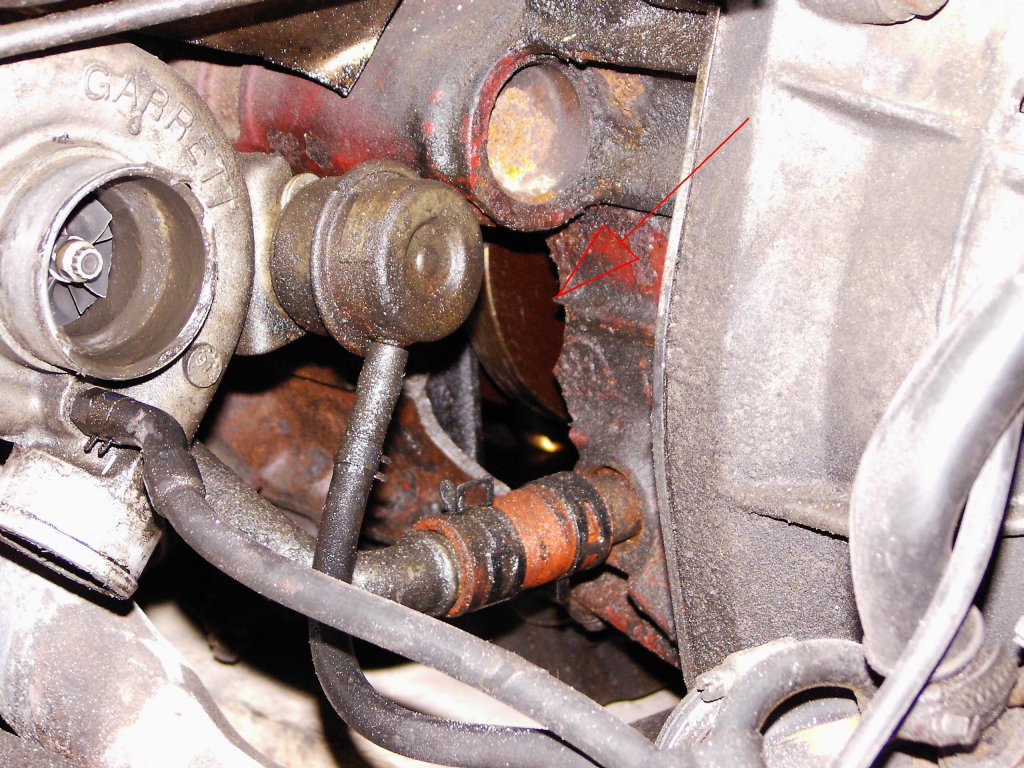

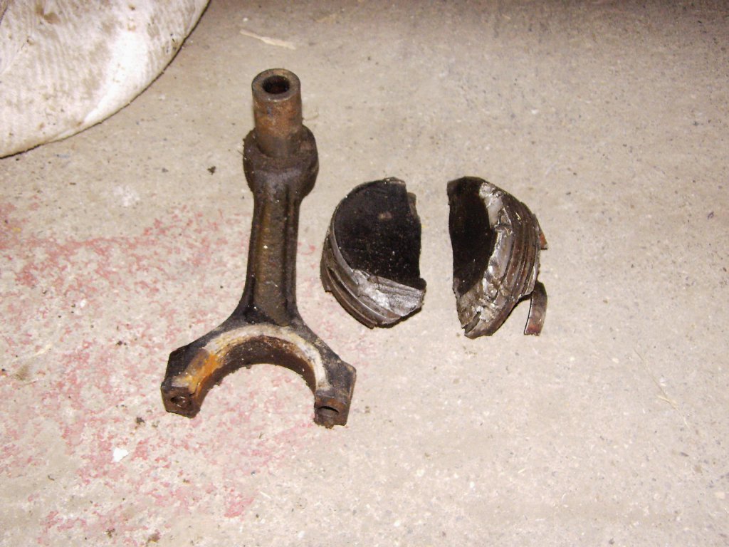

Exakt diese Symptome hatte ich vor etlichen Jahren bei einem 92er, kurz nach dem Umbau für den Stock-Car-Sport.
Bei einer der ersten Probefahrten flackerte die Öllampe kurz wie beschrieben.
Der Ölwechsel hatte Schmutzpartikel wie Ölkohle usw. gelöst und damit das System beinahe völlig verstopft.
Und Ja, der Vorbesitzer hat sicher mind.3 Wechselintervalle verstreichen lassen ohne was zu tun.
Anschließend Öl abgelassen, System samt Sieb gereinigt, mehrfach durchgespült und die nächsten beiden Saisonen damit gefahren.
Trotzdem hat sich der Motor dann irgendwann am Ende der 2.Saison in den Motorenhimmel begeben, so ganz gesund ist er aus der Nummer nicht herausgekommen.
http://www.saab-cars.de/attachments/9000/91003-saab-9000cs-2-0-16-93-oldrucklampe-flackert-pic00462a.jpg
http://www.saab-cars.de/attachments/9000/91004-saab-9000cs-2-0-16-93-oldrucklampe-flackert-pic00601a.jpg
das weisse Pulver stammt übrigens aus einem Feuerlöscher, das austretende Öl hat ganz nett gebrannt, als es den Lader erreichte.
