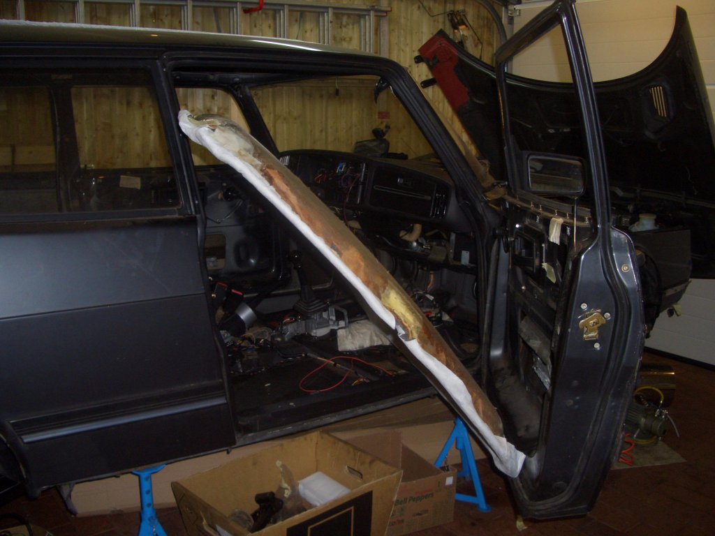

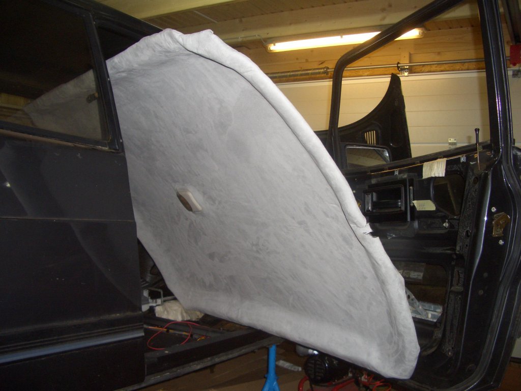

Also ich habe beim 4dr Sedan den Himmel auch die vordere rechte Tür bekommen. Sitz vorher ausbauen und vorsichtig eindrehen. Ist etwas fummelig, geht aber.
Hier Bilder[ATTACH]61889.vB[/ATTACH][ATTACH]61890.vB[/ATTACH]
Das ganze vorsichtig reindrehen, hochdrücken, festmachen und gut. Zweiter Mann ist gut zu gebrauchen.
