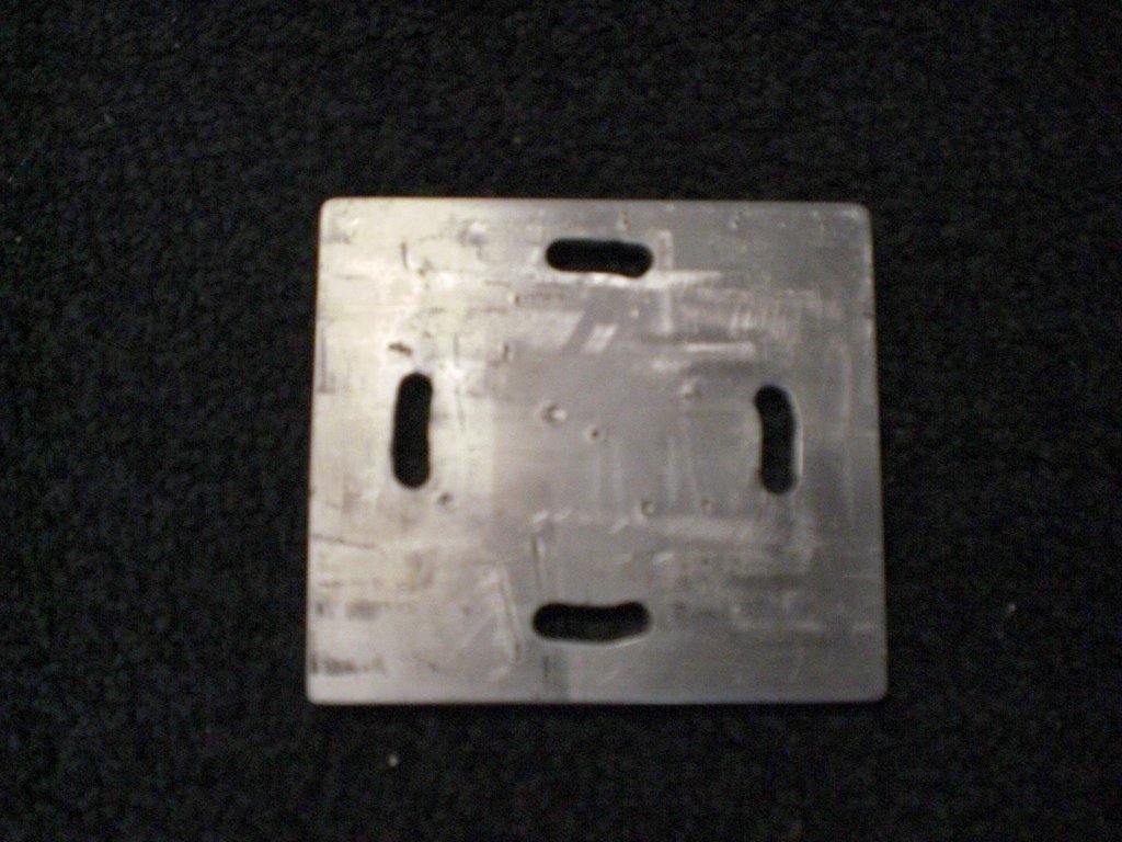

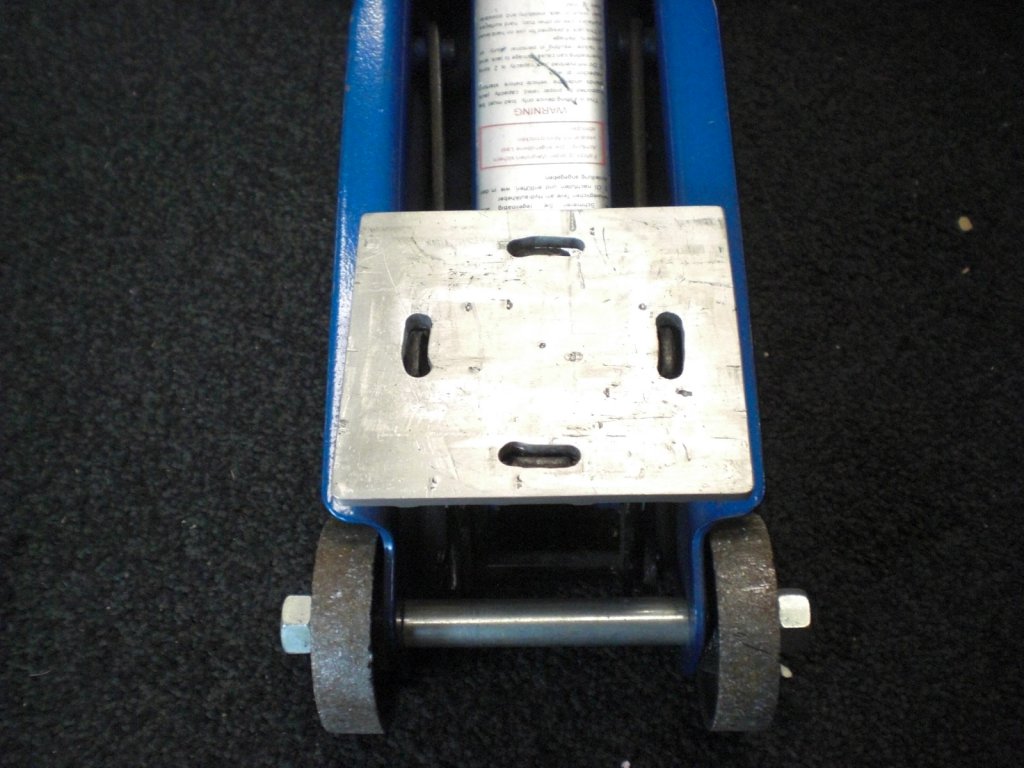

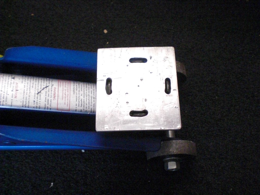

Hallo!
Hier die Bilder:
Gruß,Thomas
Danke dir, Thomas! Sollte man selbst ebenfalls hinbekommen (mit nem Metaller in der Familie :wink:).
