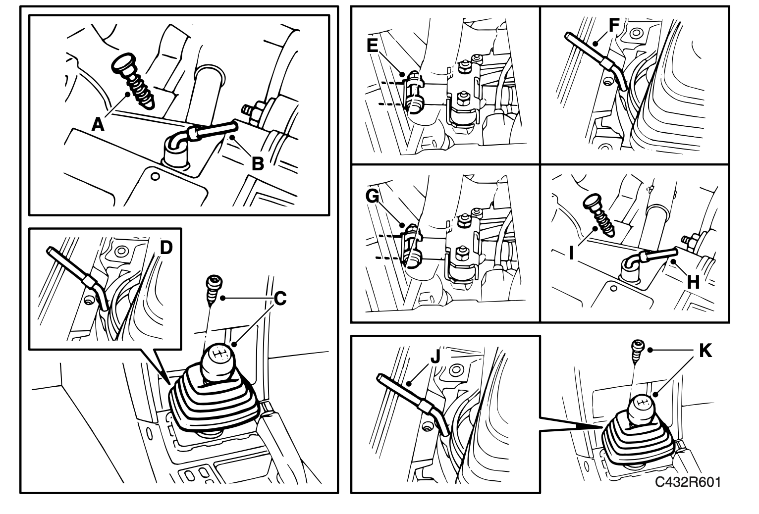

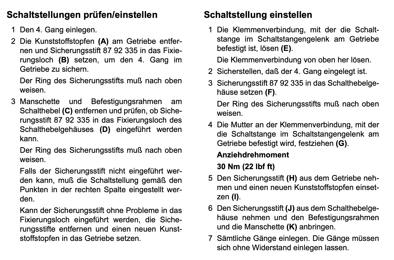

März 27, 201213 j Labann DIY-Handbuch (hast Du doch hoffentlich, sonst muß ich`s zum x`ten Mal verlinken !), Anleitung für Schalteinstellung Getriebe (ab) Mj.94, siehe S. 293: 4. Gang

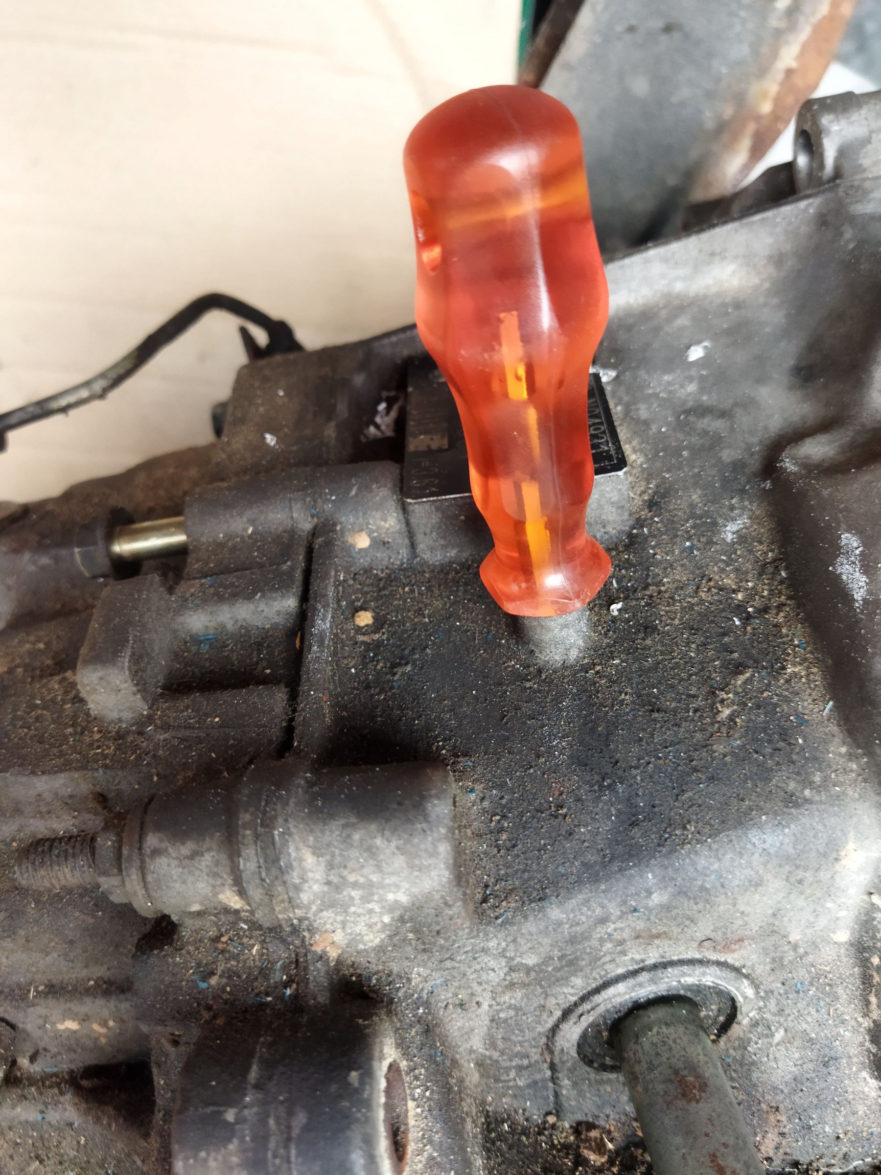

April 25, 20232 j Ich gehe davon aus, dass das Originalwerkzeug (s.Bilder) nicht vorhanden ist, deshalb unbedingt darauf achten, dass v.a. der Passstift, der beim Getriebe verwendet wird , einen Knick oder Anschlag hat, damit er nicht ins Getriebe reinfallen kann...!
April 25, 20232 j Ja...an dem Originalwerkzeug hapert es leider...aber ich habe in anderen Beiträgen gelesen das ein 4er Imbusschlüssel da wohl recht gute Dienste leistet? Ich hätte mir sonst einfach einen Meter ( die sind so lang ) 4mm Schweißdrahtstab zurechtgebastelt da ich nicht weiß wie tief er ins Getriebe eintaucht. Am Schalthebel bräuchte man da ja nur eine kürzere Variante.... Danke jedenfalls für den Tipp! Sind manchmal die Kleinigkeiten die einem eine Menge Arbeit und Nerven sparen.
April 25, 20232 j Schau mal hier nach https://www.saab-cars.de/threads/ersatz-oder-austausch-vom-silentblock-des-schaltgestaenges-9000er.78097/#post-1568105
April 25, 20232 j Danke sehr! Da gabs ja schonmal ordentlich was zu dem Thema ...habe das noch nicht gefunden gehabt. Also lieber einen 5mm statt 4mm Schweißdraht als Fixierung hernehmen damit das passt. Habe beides da und werde berichten.

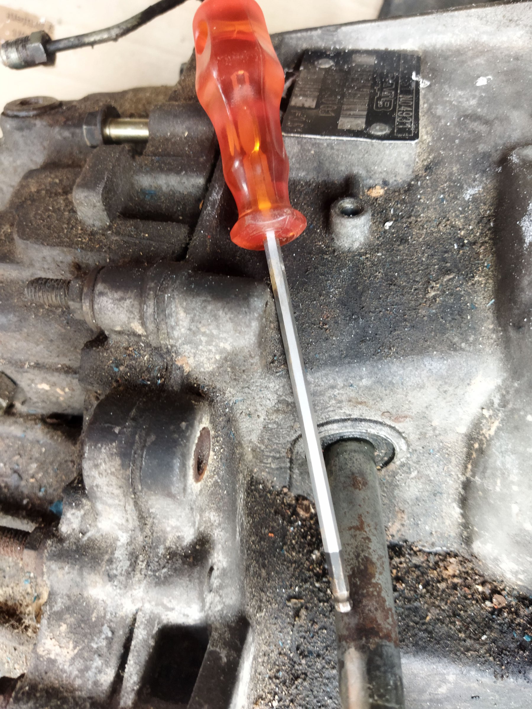

April 25, 20232 j Ich würde ja eher bei meinem Werkzeug schauen, ob da nicht eines mit 5mm Durchmesser mit dabei ist. Ich habe einen Torx-Schraubendreher mit T-Griff der optimal passt und auch ausreichend stabil ist. Zum Beispiel so was hier, gibt es aber des Öfteren auch bei Norma im Angebot https://www.ebay.de/itm/304606780290?hash=item46ebfa9b82:g:C0UAAOSwUCBjBMyz&amdata=enc:AQAIAAAA0Nq03vGhJ2rU2CPmhfUzx2WAvb0IuuqRaEXNqbehvQHLgwEim7lcyE2TD5Q6VtGBc/yowM9tDk1rx/zH2bwVqsxRh3heU3g2fbaoaavhBBv6iu9j3+D0BE08A1Fk9GoEjyl4+JrPj/Rb9C0AGSbCfETE5wzo25UF+ziNAWI70vgwydR0tzqosl+BggYla46sJi1E5Cx8Gy1BPh87nJDoWUn1O+GuXfcuNyzVqgS/cxR26tBdMS4QxLpUr+Uq4dGZDUEsAsVR9OfyLbrp3DVmZMg=|tkp:Bk9SR-bL6or3YQ War gerade nochmal an meinem ausgebauten Getriebe, um die Bilder zu machen. Der 4mm Inbus sollte auch gegen, da er über die Kanten ca. 4,5 breit ist. Ein Stift mit 5mm geht da am Getriebe eher stramm rein. Am Schalthebel passen dann die 5mm wieder, mit 4,5 hat man etwas Spiel. Ich möchte hier aber noch eine Information mitgeben, die ich bisher nicht im Forum gefunden habe. Jetzt konnte ich mal ausmessen, wie weit der Stift eigentlich ins Getriebe reingeht, da so mancher mit der Idee spielt, die Justierung mit Hilfe von zwei Bohrern zu machen. Wie Ihr auf dem Bild sehen könnt, geht der Schraubendreher von mir fast komplett in diese Bohrung. Das sind 10cm die im Getriebe verschwinden können!! Also immer schön vorsichtig was man da nimmt. Nicht umsonst ist an dem SAAB-Werkzeug ein Ring um die Tiefe zu begrenzen. Bearbeitet April 25, 20232 j von rpe 9000
