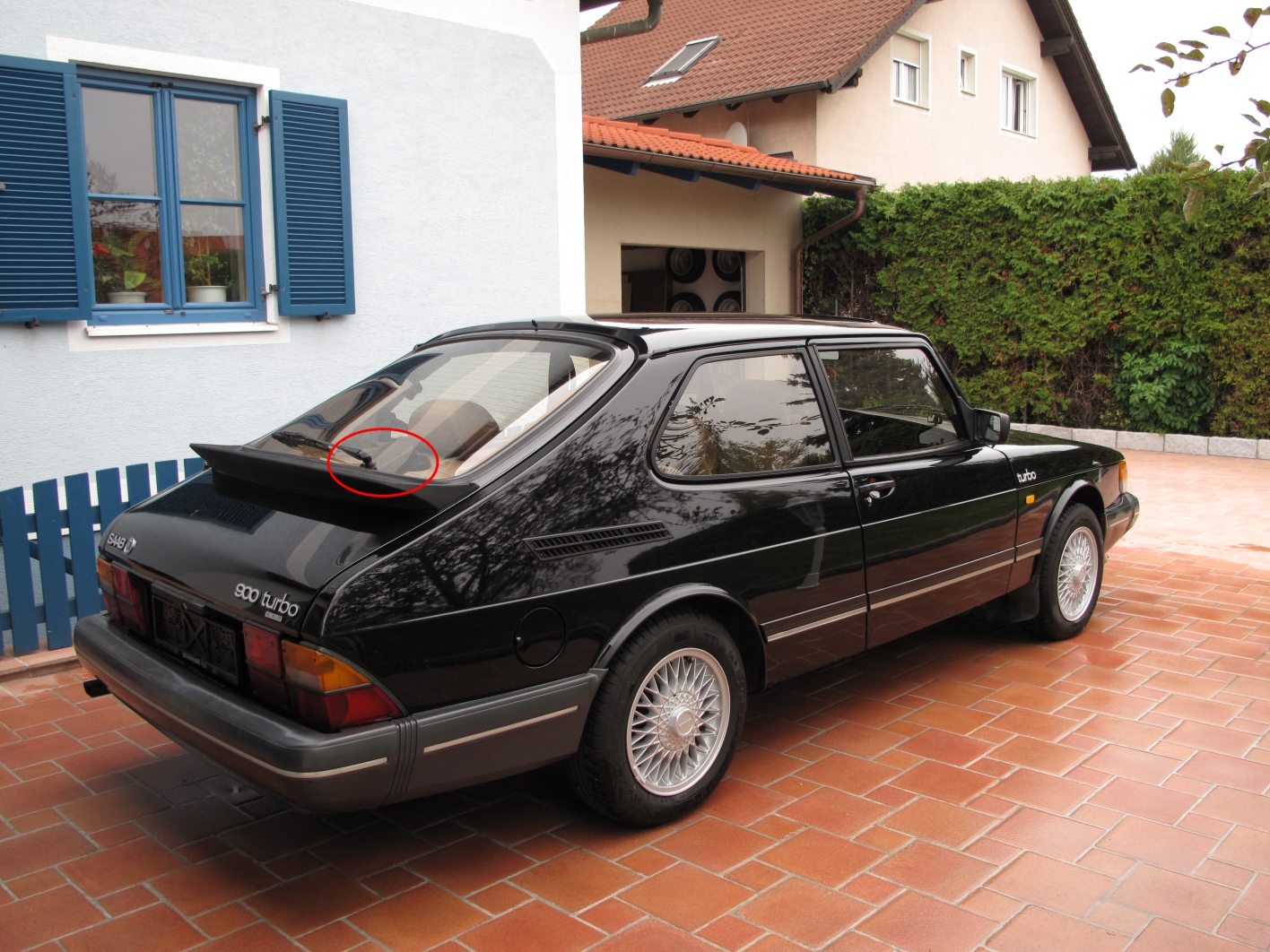

Ich habe den Wischer in meinem 89er turbo seit 2003 verbaut, war damals das letzte bei meinem Saab-Händler in Oberösterreich lagernde Neuteil. Als der mich damals fragte, ob ich den Wischer haben möchte, hab ich nicht lange gezögert und ja gesagt.
Da der Wischermotor direkt im Fenster und oberhalb der Ablage sitzt, ist das typische Surren des E-Motors im Innenraum natürlich zu hören. Der Wischer läuft mit einem Tastendruck 3-mal und geht dann wieder in Endstellung. Ich empfinde das Betriebsgeräusch aber nicht als störend! Ich bin zuvor ohne Wischer 11 Jahre auch klar gekommen, möchte ihn aber wegen der guten Sicht nach hinten, vor allem beim Einparken im Regen, nicht mehr missen.

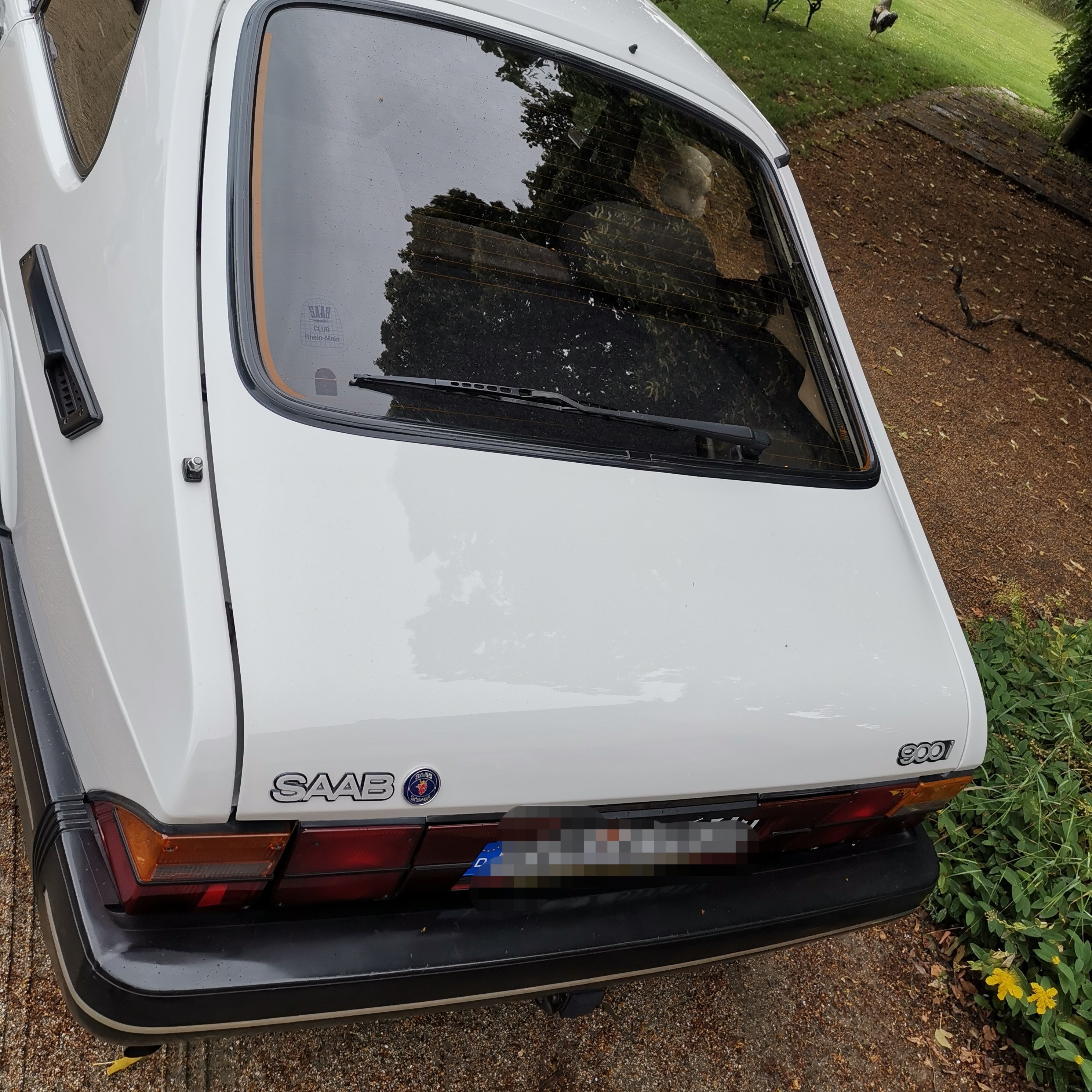

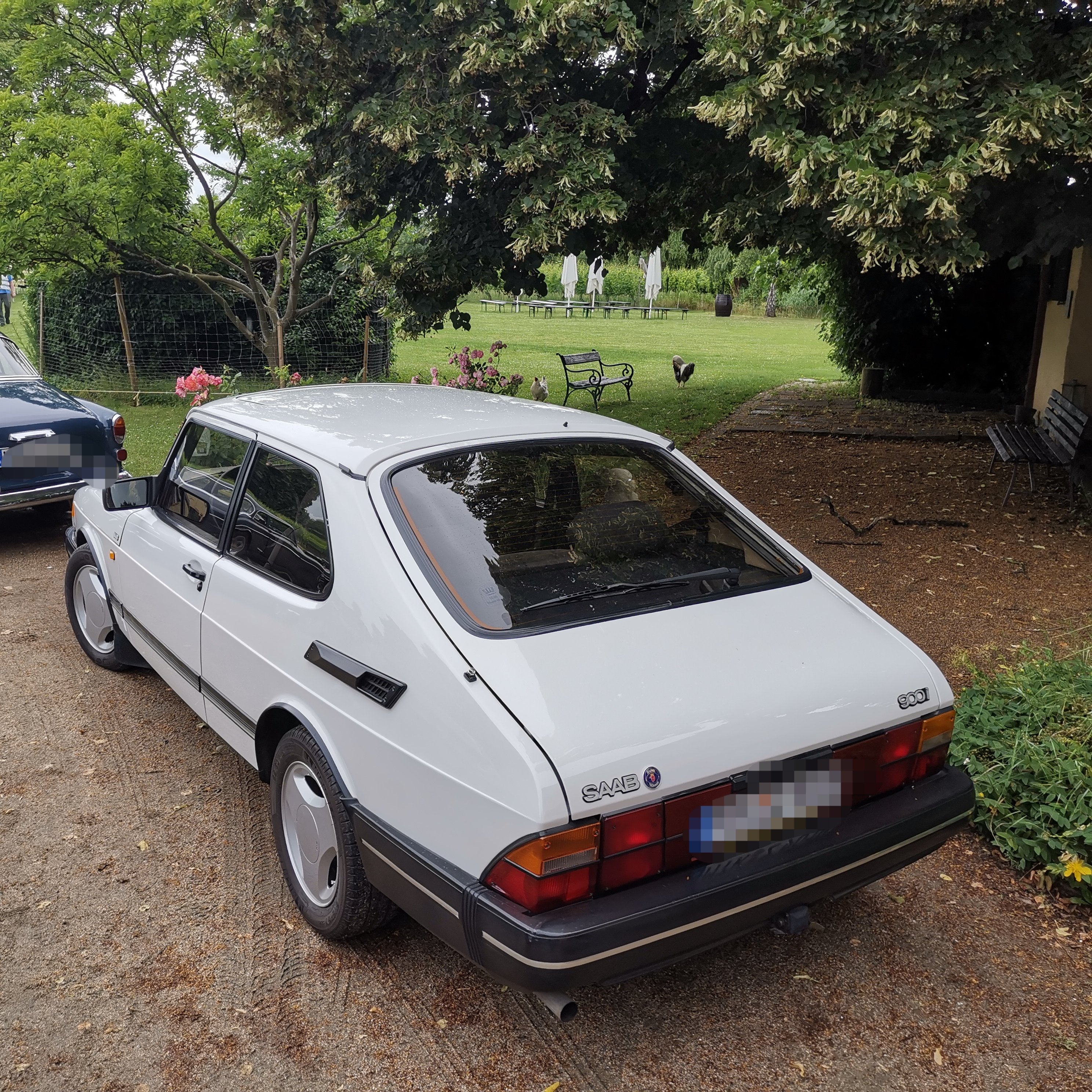

Ich wusste gar nichts von dem möglichen Scheibenwischer und stand am Sonntag plötzlich vor einem CC, der damit ausgerüstet ist.
Hier mal zwei Bilder:
Klappt nur bei 900 CCs mit passender Heckscheibe
Klaus meint, die Scheibe muss das Loch für die Wischerachse haben.
Ja, das hatte ich so verstanden! Aber danke für die zusätzliche Erläuterung:smile:

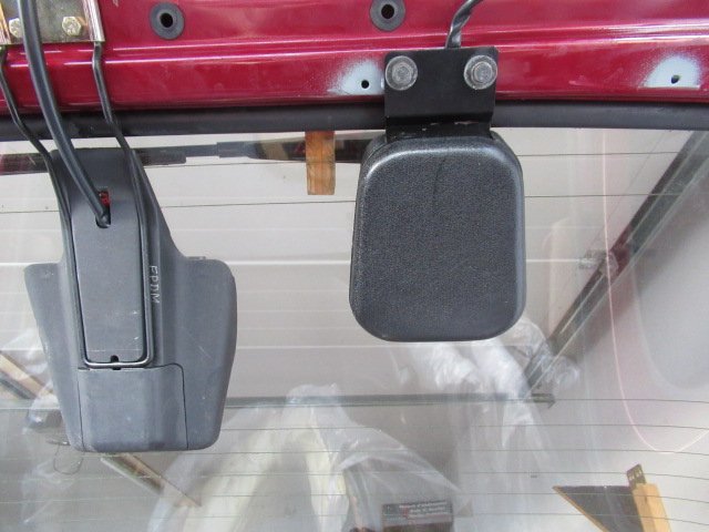

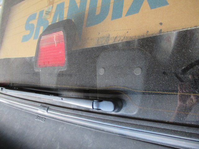

In der Tat ein seltenes Zubehör ab ca. 1985/86 im Angebot. War marktabhängig und vorallem in Australien und GB gefragt, d.h. die RHD hatten meist immer (musste mich inzwischen belehren lassen, dass es dort anscheinend auch Ausnahmen gab oder die Heckscheiben wurden im Nachhinein ausgetauscht!) eine dafür vorgesehene Heckscheibe bei dessen Auslieferung. Dementsprechend je nach Produktionslinie waren die LHD in EU Mal mit oder anderes Mal ohne dafür vorgesehenes Loch in der Heckscheibe ausgeliefert worden. Die Dritte Bremsleuchte war damals in EU noch nicht vorgeschrieben, war für Übersee sowie asiatischen Markt bestimmt. Doch, es kann die dritte Bremsleuchte mit dem Heckscheibenwischer montiert werden, es hat genügend Platz (siehe Abbildung 8169)!

Diese Ausführung war die zweite Serie von der Marke DENSO, ab ca. 1991/92 bis ca. Mitte 90er im SAAB Zubehör-Programm.
Merkmal: Wischermotor war längs ausgerichtet und der Wischerarm von NWB hatte einen Knick, war ähnlich oder gleich wie der vordere Wischerarm vom 9k.

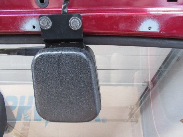

Diese Ausführung war die erste Serie von der Marke SWF, ab ca. 1985/86 bis ca. 1990/91.
Merkmal: Wischermotor war hochstehend und Wischerarm von SWF war gerade gerichtet (siehe Abbildung 8172).
Abbildung 8173 diente als Beispiel für Befestigungslöcher des SWF-Wischer-Motor oder die grauen Löcher für den DENSO-Wischer-Motor.
Zu erwähnen ist, dass der DENSO-Motor bedeutend stabiler ist und einwenig leiser funktioniert, sowie auch dessen Gehäuse stabiler ist, obwohl offen und nicht geschlossen wie jene von SWF. Das Hartplastik-Gehäuse von SWF ist leicht brüchig und extrem empfindlich, wobei die SWF-Wischer-Motoren gerne und schneller oxidieren, da waren die DENSO-Motoren bedeutend unempfindlicher. Erfahrungen von ungefähr 10 Kunden, denen wir damals dieses Zubehör eingebaut hatten.
Die Abbildung zeigt den senkrecht verbauten Motor. Aber auch mit der breiten Ausführung, welche ich in der Semmel verbaut habe, ist das kein Problem.
Stimmt, absolut richtig, beides problemlos montierbar.
