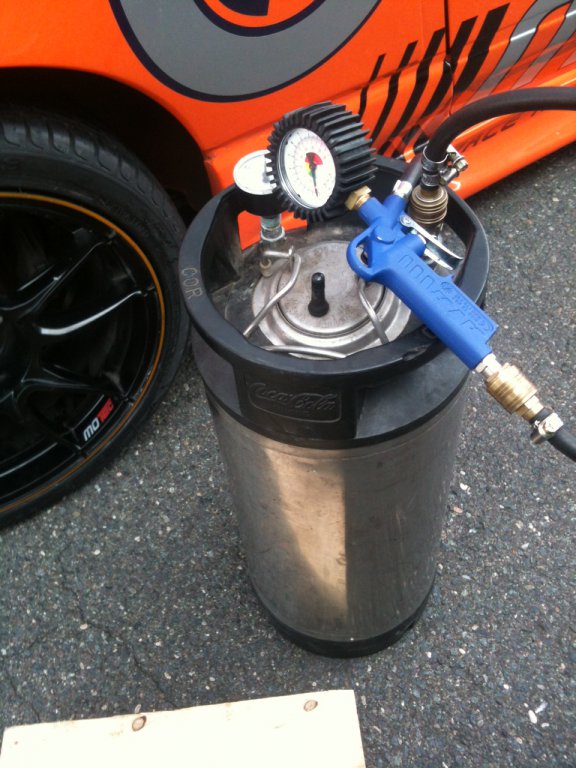

unser mobiler reifenfüller

@Commander: Super Idee, womit ist der befüllt, Luft oder Co2?
