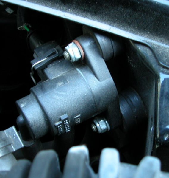

Mache mir einfach ein Bild vom Motorraum und ich sage Dir was für ein Modell Du hast.
Oder einfacher: Hast Du hinter dem rechten Scheinwerfer (in Fahrtrichtung) im Motorraum dieses Magnetventil sitzen?
