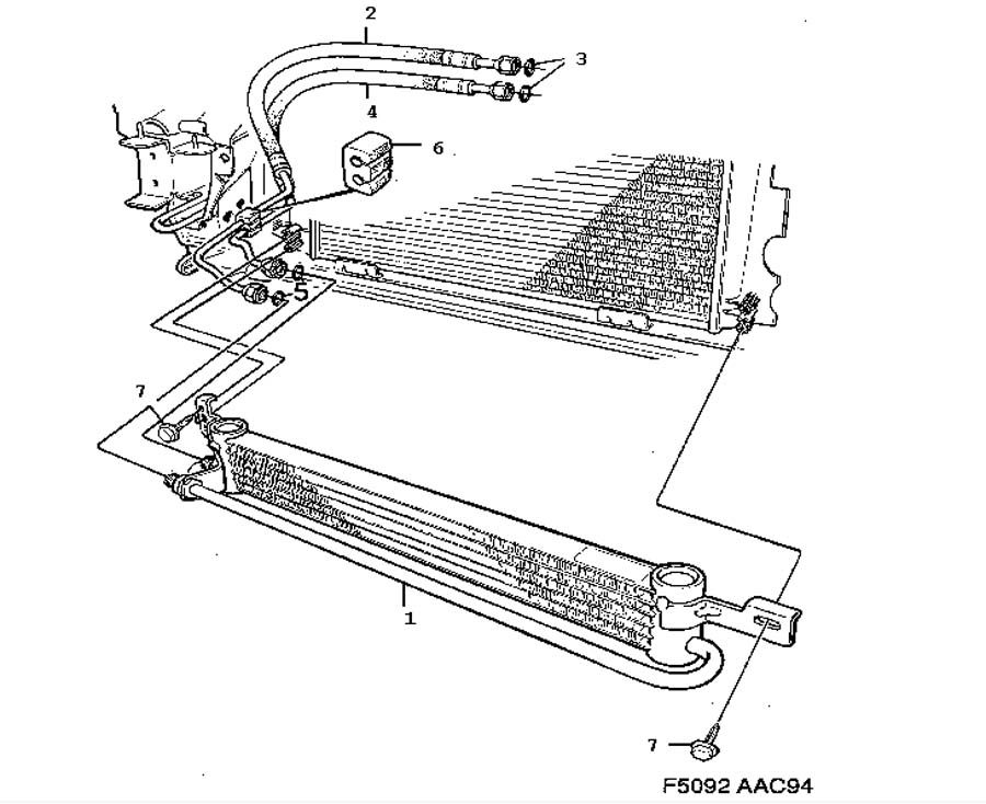

Das ist die Rücklaufleitung (kann aber auch der Vorlauf sein, weiß es im Moment nicht so genau) vom Ölkühler.
[ATTACH]63439.vB[/ATTACH]
nicht etwa die Servoleitung,wegen der Biegungwie Abschleppöse
Das ist die Rücklaufleitung (kann aber auch der Vorlauf sein, weiß es im Moment nicht so genau) vom Ölkühler.http://www.saab-cars.de/attachments/900-ii-9-3-i/95406-leitung-fuer-turbo-beim-kuehler-verrrostet-900-ii-turbo-bj-1998-f5092.jpg
Seid Ihr sicher? Ich mach mal ein paar Bilder.
Ahh, OK! Das könnte natürlich noch eher sein.

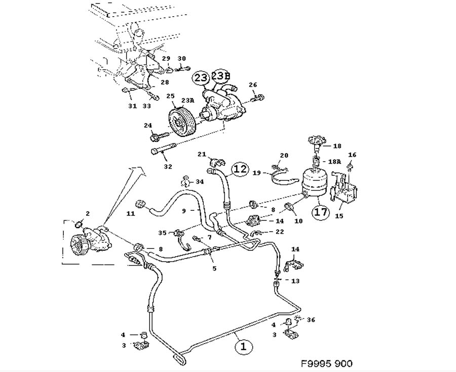

[ATTACH]63451.vB[/ATTACH]
Wäre auch der beliebte Kadidat hinsichtlich Ersatzteilpreis. Da gab es doch schon einige Beiträge zu hinsichtlich Ersatz bei einem Hydraulikleitungskonfektionierer anfertigen zu lassen.
Ok, das letze Bild/Zeichnug von euch passt. Hier meine Bilder, um die definitiv am meisten verrosteste Leitung vorne geht es. Wer hat sowas noch im Keller liegen oder wer schlachtet gerade einen Wagen aus? Und für was ist die Leitung jetzt gut? Kühlwasser? Öl? Beim Ersten Bild seht Ihr auch den "Abschlepphaken". Habt Ihr Tipps für den Ausbau, muss ich auf etwas achten?

das ist deine servodruckleitung, wenn möglich vorsichtig entrosten und am besten mit sprühwachs beschichten. farben und unterbodenschutz reißen ein und blättern ab, diese leitung ist bei jeder lenkbewegung am arbeiten.
pers. tipp ....schon einmal ersatz besorgen.....könnte passieren das diese leitung bald undicht wird.
