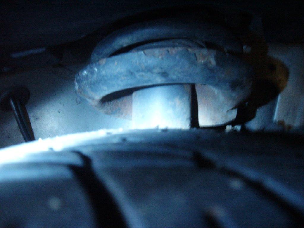

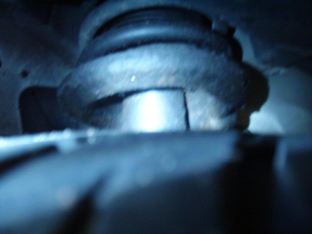

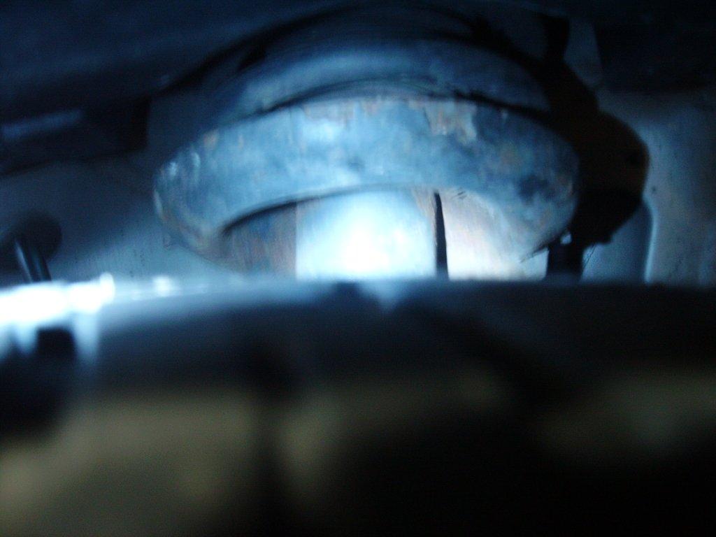

nochmal zum Federbein. Habe hier 3 Bilder beider Seiten des gleichen Fahrzeugs und würde mich über eine Bewertung freuen - sonst ist der Wagen sehr lecker.
Aktuell sieht man nur den Federteller - Bilder unterm Faltenbalg kommen..

Die Bilder sind nicht aussagekräftig, da der gefährdete Bereich hinter dem Balg liegt.
Ick weeß.. die Bilder von unterm Balg kommen am Montag, sobald vom Verkäufer angefertigt. Mit den Bildern oben wollt ich nur mal bzgl. der Federteller hören..
Ist das was man da sieht schon übertriebener Brösel oder der "normale Oberflächenrost" an solchen Bauteilen?
So gut man das sehen kann (Bild 1), würde ich es als Flugrost bezeichnen. Also noch gut aber
so schnell wie möglich behandeln (mit brantho-korrux z.B.). An meinem V6 hab ich damit die
Hinterachse "restauriert", das zeugs wirkt echt Wunder :biggrin: Für perfekten Schutz müssten die
"Beine" aber ausgebaut werden.
Die gezeigten Federbeine zeigen absolut nicht die Problemstellen, die sieht man meist nur nach Aufbocken des SAAB!
Die sichtbaren Stellen sind normal, da löst sich eine Lackschicht. Kann man behandeln, klar, aber wichtiger sind andere Bereiche...

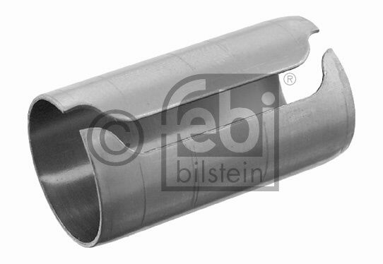

Ich häng mich hier mal dran. Bei meinem 900 II BJ 1996 (MJ97) gibt es nach Domlager- und Stoßdämpferwechsel im letzten Jahr mittlerweile ein Knacken in folgenden Situationen. Aus dem Stand beschleunige ich kurz und bremse dann scharf (fahren - bremsen - knack - dann rückwärts - bremsen - knack) und nach dem Parken beim Rangieren und Ausparken. Laut freier Werkstatt meines Vertrauens ist an äußeren/ sichtbaren Fahrwerksteilen alles i. O., TÜV hat er auch gerade bekommen. Der Verdacht lautet auf Schaden am linken Achsschenkel. Sind die genannten Symptome dafür typisch?
manchmal fehlen bei der Querlenkerstrebe(die diagonale Führung des Querlenkers), Gummibuchse, Metallring, 2 Metallhülsen, Schraube eben jene 1 oder beide Metallhülsen. Dann knackt es auch[ATTACH]64202.vB[/ATTACH]
denn die werden beim Ausbauen gerne gekillt (oder gehen einfach kaputt weil korrodiert). Und es sind 2 übereinander je Seite also insgesamt 4! Ist dann so eine Art Passstift in Hülsenform. Und die Schraube muss natürlich auch nach Vorgabe festgezogen werden.
