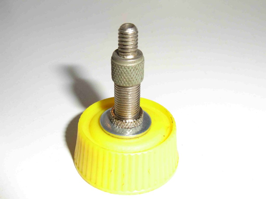

In den Deckel einer PET Getränkeflasche ein Loch bohren, da ein Fahrradventil einsetzen, das Ganze auf den Behälter schrauben. Dann unten einen Schlauch mit Gefäss aufstecken, mit einer Fahrradpumpe 2 bis 3 Schläge Druck geben, unten eine halbe Umdrehung aufdrehen, oben noch 2 Mal pumpen, unten zu machen und es sollte erledigt sein.
[ATTACH]63962.vB[/ATTACH]
Geht wirklich gut damit!

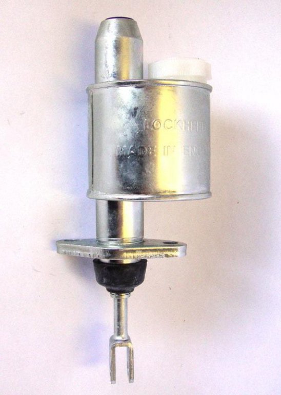

Auflösung: auf der Unterseite (nicht sichtbar) war ein Bördelfalz des Vorratsbehälters am Geber undicht... Deswegen sind die Behälter jetzt bei Neubestellungen wohl auch aus Kunststoff. Sicherheitshalber noch den Nehmer erneuert... Druck ist seither stabil :smile:

SKANDIX liefert den ganzen Geber als AT-Teil für heftiges Geld
http://www.skandix.de/a/1016155/
Das meinte ich ja, kompletter Geber. Nur Behälter wäre ja Quark. :wink:
[ATTACH]67691.vB[/ATTACH]
Hat einer von Euch die Maße von dem Teil ?
Unterkante Schraubflansch bis 'Mitte Bolzenauge , in beiden Positionen (Hub)
