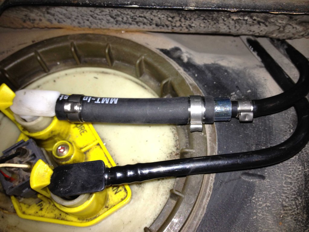

So - zu Ende gepfuscht. Das Darufschieben des 6mm-Benzinschlauch auf das 8mm-Anschlussstück (war in 6 mm nicht verfügbar) glich eher einem Krampf und war nur durch Erwärmung des Benzinschlauches und abschließende Sicherung per Schlauchschelle möglich. Logisch und nicht schön, ließ sich aber im Sinne einer notwendigen Zwischenlösung nicht vermeiden. Nun sieht das so aus. Erwärmung und Gleitmittel waren nicht mehr nötig.
http://www.saab-cars.de/attachments/9000/97104-benzinpumpe-defekt-bepu_drulei_klein.jpg
Sieht doch ganz gut aus.:smile:
